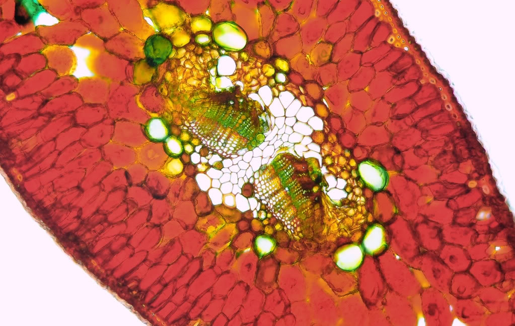

Auf Nachfrage von Christian Linkenheld wollte ich meinen Kompromissaufbau zur Mikrophotographie mit meiner Nikon D90 und meinem Mikroskop (Motic BA 310) darstellen
Mangels vernünftiger (und günstiger) Adapter hab ich mir aus dem Vorhandenen folgenden Aufbau zusammengestellt:
-Nikon D90  mit Festbrennweite AF-S Nikkor 35mm 1:1,8
-UV Filter zum Frontlinsenschutz
-beiliegende Blende des Objektives gegen Streulicht
-Tischstativ
-Normales Okular 20x des trinokulären  Aufsatzes
Vorgehensweise:
-Objekt für das Auge normal scharfstellen
-Nach  Ausprobieren fand ich mit life view und dem Tischstativ die optimale Achse für das Objektiv - Okular (axiale Ausrichtung, geringer Abstand des UV Filters zum Okular)
-die Entfernungseinstellung des Objektives auf Naheinstellung
-Belichtung mittels Blendenautomatik (A) , Blende 2 (eventuell Korrektur -0,3 bzw -0,7)
-Feineinstellung der Schärfe am Objekttisch (Kontrolle mittels life view)
Ich finde die Ergebnisse für diesen Kompromiss recht gut
Leitbündel Kiefernnadel (Wackerfärbung, Vergrößerung 100 x, Einzelaufnahme (kein stack, kein stitch)

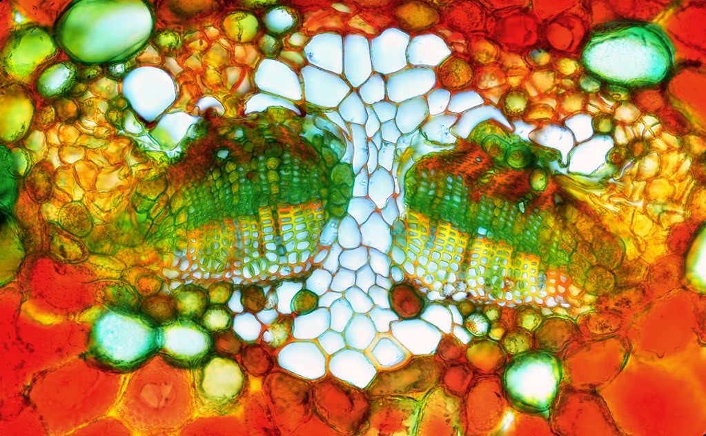

Leitbündel Kiefernnadel (stitch aus 12 Aufnahmen Vergrößerung 400x )
Was meint ihr ?
Stefan
Hallo Stefan
Guter Schnitt, gute Faerbung und gute Bildqualitaet. Dein Adapter funktioniert also ...
