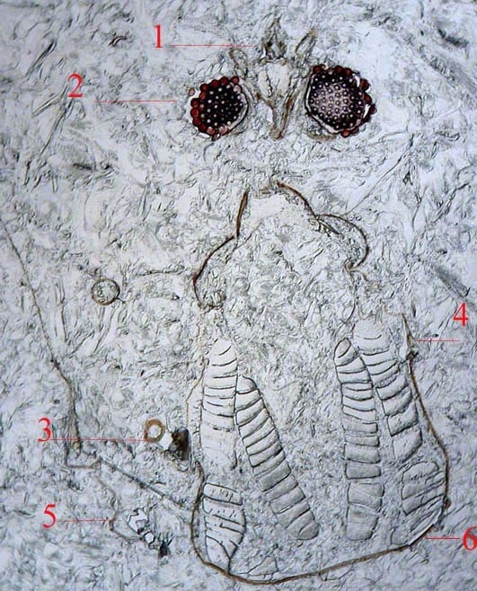

heute morgen habe ich mit meinem kleinen Schlittenmikrotom ein paar Serienschnitte von meinen Mücken erstellt. Immer wieder gibt es hierbei Probleme, die ich anhand eines bereits gestreckten Schnittes einmal zeigen möchte:
Das 5 µ starke Schnittchen liegt also noch im Paraffin . Bei allen mit Ziffern gezeigten Stellen sieht man Löcher im Schnitt. Ich vermute, dass es bei Ziffern 1 3 und 5um Verschiebungen und Abrisse geht weil etwas Hartes das Paraffin mitzieht und aufreißt. Bei 1 dürfte es das harte Chitin sein Bei 3 ist ein schwarzer Knubbel erkennbar, den ich nicht einordnen kannund bei 5 ein kleines Knübbelchen. Bei 4 könnte die harte Chitinwand gezogen haben, ebenso bei 6?. Bei 2 findet sich jedoch rund um das Komplexauge eine Lücke. Abriss durch das Strecken? Ich habe sehr vorsichtig nur mit 30 Grad und ganz wenig Wasser gestreckt. Gibt es eine Abhilfe?
Die Schnitte sind über 100 % Iso in N-Butanol  und dann ins mehrfach gewechselte Paraffinbad überführt worden.

Hallo Jürgen,
die von Dir gezeigten "Fehstellen" würde ich wie folgt interpretieren:
Die Fehlstellen 1 und 2 sind auf eine Schwindung des Paraffines während der Einbettung Deiner Mücke zurückzuführen. Um die Schwindung auszugleichen löst sich das Paraffin gerne an Stellen ab, an denen kein fester Verbund zwischen Paraffin und Oberflächenstruktur (hier: Chitin) aufgebaut werden konnte. Erkennen kannst Du das am Relief des Paraffinrandes, das, wie in Punkt 2 zu sehen, den Abdruck des Facettenauges widerspiegelt. Diese Ablösung ist somit nicht erst während des Streckens, sondern bereits beim Einbetten im Rahmen der paraffinischen Schwindung entstanden. Somit müsste diese Ablösung schon am angeschnittenen Paraffinblock zu erkennen sein.
Bei dem "braunen" Knubel (Punkt 3) handelt es sich sehr wahrscheinlich um eine angeschnittene Extremität, die bei der Mücke zu allen Ebenen abstehen können.
An der Fehlstellen unterhalb des braunen Knubels (Punkt 3) und der Fehlstelle unter Punkt 5 ist etwas während des Schnittes ausgebrochen oder ausgebrochen und beim Strecken ausgewaschen worden.
Bei den Punkten 4 und 6 kann ich nicht erkennen, was dort vor sich gegangen sein soll. Ich vermute, dass sich auch hier das schwindende Paraffin während des Abkühlens von der chitinösen Oberfläche abgelöst hat.
Zum Paraffin selbst: Während des Abkühlens kristallisiert das Paraffin aus. Wird die Abkühlung unter Zimmertemperaturen durchgeführt, hat das Paraffin viel Zeit große Kristallstrukturen auszubilden. Diese wachsen, von Zentren ausgehend, aufeinander zu. Hierbei entstehen große, kleine und mittlere Kristalle (Kristallfronten). Dein inhomogenes "Wachsbild" spiegelt dieses gemischte Gefüge wider und lässt vermuten, dass Du bei Zimmertemperaturen abkühlen lässt. Je inhomogener das Gefüge ist, desto schlechter sind die Schnitteigenschaften. Aus diesem Grunde enthalten Profi-Einbettstationen eine Kühlplatte, die auf -5 Grad Celsius temperierbar ist. Bei dieser Temperatur kühlt das Paraffin schnell ab, so dass keine irregulären Gefüge ausgebildet werden können und ein Paraffin resultiert, das sich im Schnitt gut verarbeiten lässt. Für die Zukunft würde ich Dir empfehlen eine Schale im Eisfach zu lagern, in der eine ca. 1 bis 2 cm dicke Eischicht eingefroren ist. Du solltest diese Schale vor der Einbettung aus dem Eisfach nehmen und solange warten, bis sich auf der Eisoberfläche ein dünner Wasserfilm gebildet hat. Auf diesen Wasserfilm stellst Du Deine mit flüssigem Paraffin (und dem Objekt) gefüllten Einbettformen (aus dünnem Kunststoff, da so die Wandungen der Schwindung folgen können; z. B. dünnwandige Wägeschälchen). Die resultierenden Blöcke lassen sich gut  entnehmen und verarbeiten.

Lieber Dieter und lieber Ronald,
ganz herzlichen Dank für eure Beiträge zu meinen Paraffinproblemen. Ich lerne nicht aus. :-)
Bisher habe ich meine Tierchen immer in kleine selbstgefaltete Stanniolkästchen eingegossen. Das mit dem Abkühlen war mir durchaus bekannt, ich habe die gefüllten Stanniolkästchen in ein Porzellanschälchen transportiert und mit kaltem Wasser gekühlt (ohne dass auf die Oberfläche des Paraffins Wasser kam). Ich glaube, Gerlach beschreibt diese Methode. Möglicherweise kühlt das aber noch nicht rasch und energisch genug. Ich werde es einmal nach der "DieterStoffelsMethode" versuchen. Vielleicht könnte man auch ein Kühlelement mit einer Metallplatte verwenden.
Es kann allerdings vielleicht auch sein, dass die Inhomogenität von einem kleinen Zusatz von Bienenwachs herrührt. Ich fand die Empfehlung; es soll die Klebefähigkeit des Paraffins am Chitin verbessern.
