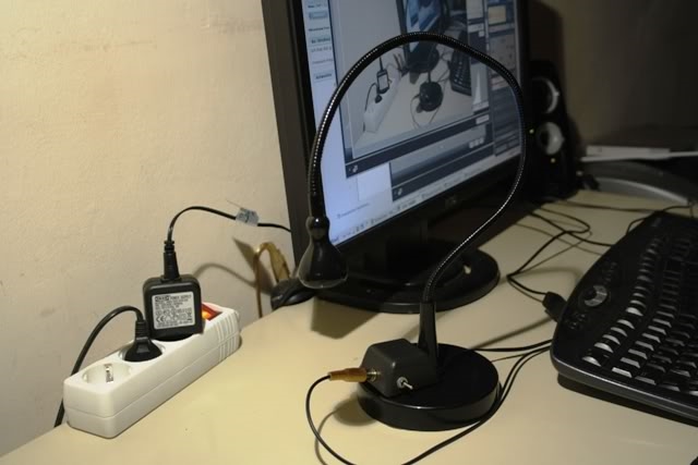

Ich löse das ganze mal auf.
Freeware Programm http://www.daqarta.com/dw_gen.htm -> Kopfhörerausgang meiner PC Boxen -> Reed-Relais  -> Kippschalter -> Jansjö .
Mit dem Kippschalter schalt ich zwischen Dauerlicht und Blitzlicht um.
Und so sieht das ganze aus:
Auch mein Mikroskop habe ich auf ähnliche Weise modifiziert.
