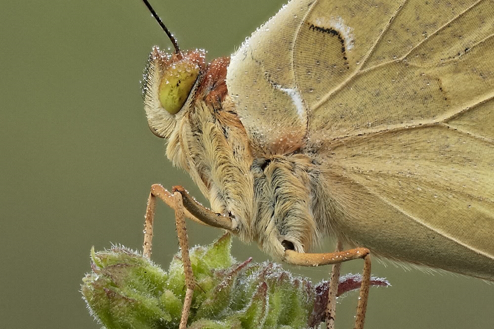

Und noch schnell ein aktuelles, unbearbeitetes Stackingergebnis vom Wochenende:
Da man am Gesamtbild die Qualität nich wirklich beurteilen kann ein Ausschnitt (auch dieser musste heruntergerechnet werden ...
Das Bild besteht aus 18 Fokusschichten und wurde Outdoor gemacht (ich arbeite da gerade an einer Bildserie in Bulgarien). Zerene ist die Stackingsoftware ....

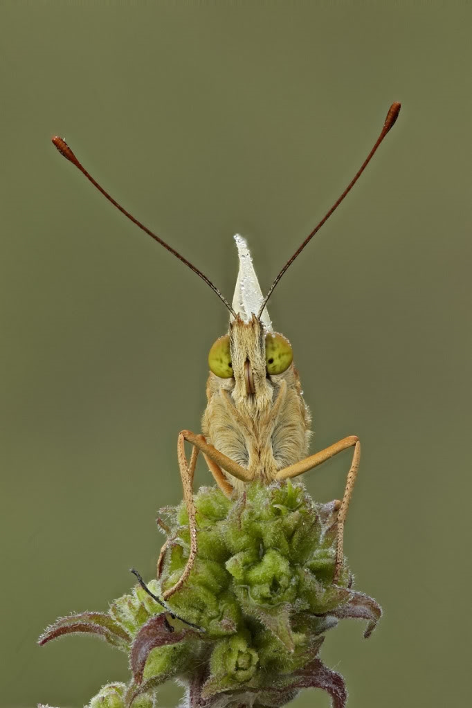

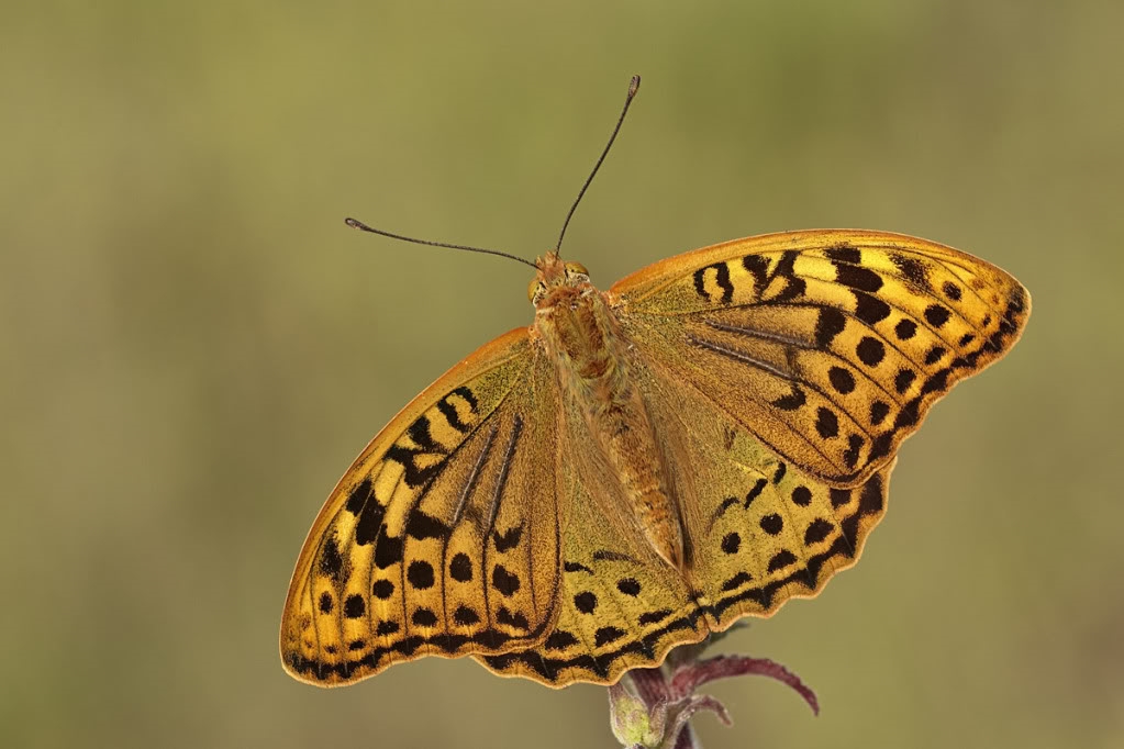

Ich habe aber auch noch andere Ansichten gestackt:
Dieses Bild besteht aus 33 Bildern und muss zu Hause an den Flügelkonturen noch etwas nachgebessert werden (Hintergrundverlauf in Richtung der Flügel)

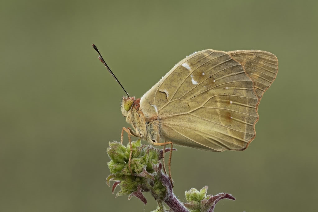

Und dann hatte ich noch die Möglichkei 8 Bilder zu vereinen:
@ Alle, danke, schön das Euch die Aufnahmen gefallen ==> ich hätte sie in diesem Forum nicht hergezeigt wenn es nicht um Stacking gehen würde, sind ja nur mit dem Makroobjektiv entstanden ...
PS: am mindestens 12 stündigen Stacken pro Tag um die Ergebnisse zu sichten, die Lebenden haben Bewegung in sich und der Wind trägt ach noch sein Teilchen bei ... :-))
A. Büschlen
Hallo Gerhard,
ich gehe davon aus, dass alle Bilder vom gleichen Tier stammen.
Für A. pandora spricht der schwächere Silberstreifen auf der FUS beim zweiten Bild. ( Schwächer gegenüber A. paphia)
und die grünlich bestäubte HFOS beim vierten Bild. Meine Annahme ist, dass es sich bei diesem Falter um ein Männchen handelt. Das entscheidendene Detail zur Unterscheidung dieser beiden sehr ähnlichen Arten ist bei der unterschiedlichen Anzahl der Duftschuppen zu finden. (Das Männchen von A. paphia hat auf der VFOS 4 längliche Duftschuppen be A. pandora sind es 2)
Um dieses Merkmal sicher zu erkennen, muss der Falter in die Hand genommen werden!
Gruss Arnold

Hallo Arnold
Ja, alle Bilder sind vom gleichem Exemplar, der war vorzueglich brav. In der Hand hatte ich ihn nicht ... du duerftest aber Recht haben, wir haben auf Basis Deiner Rueckmeldung im Internet die Bestimmungsmerkmale verglichen.
Es ist "nur" der Kardinal ...
Danke auf jeden Fall, ich habe dazulernen duerfen, das ist immer gut :-))
