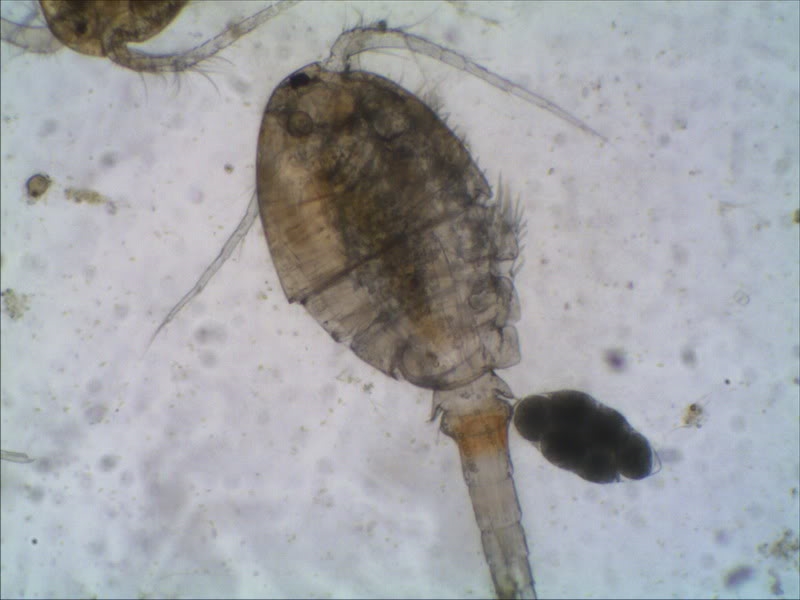

dieses Forum ist in seinen Informationen so mächtig, daß man sich leicht darin verliert.
Es war hier schon mal, aber ich finde es nicht mehr.
Also: wie man den Dreck, den das Mikroskop selber produziert, beseitigt, ist mir mehr oder weniger klar.
Und bei einem Stack kann man auch was machen, siehe Picolay.
Aber was mache ich, wenn ich nur 1 einziges Foto habe ?
Die Kommentare "lasse es doch so, weil so sieht man es ja" möchte ich jetzt nicht diskutieren.
Ich würde einfach gerne so schöne Bilder wie Frank Fox produzieren . . .
Klar doch: einige Anfangsschritte wie mehrfach in reines Wasser umpipettieren habe ich gemacht.
Trotzdem bleibt der Detritus. Und was mache ich jetzt mit diesem Foto ?
Photoshop habe ich nicht, ich arbeite mit PaintShopPro, und ich kann natürlich mit "Farbe eingießen" und "Radiergummi" so etwas produzieren:
Das ist aber nicht das, was ich suche. Insbesondere die feinen Details (z.B. um Härchen herum) sind völlig unbrauchbar.
Frage: wie reinigt man Hintergründe ???
Danke und Gruß
Alfred
Hallo Alfred
Pflaster, Stempel, Freistellen, .... ==> aber das sind alles Photoshop Funktionalitaeten. In Lightroom gibts eine Teilmenge zum ausflecken ...

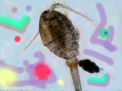

Hallo Alfred,
das frage ich mich auch immer!
Falls es Dich tröstet: An so einem "Viech" habe ich mir auch schon einmal die Zähne ausgebissen, mit - trotz langer Arbeit daran - ebenfalls nur suboptimalem Ergebnis:
Ob nun Paint Shop, Photoshop, Gimp, Corel oder was auch immer: Ich fürchte, bei solchen Objekten führt an subtiler Handarbeit kein Weg vorbei. Das "Freistellen" ist und bleibt ein äußerst mühseliges Geduldspiel mit z.B. Lasso, Radiegummi, Stempel usw.
Möglicherweise gibt es auch noch komplexere Metoden der Freistellung, dazu bin ich leider nicht tief genug in PS vorgedrungen.
Was mir aber an Deinem Foto auffällt ( und was ich häufiger sehe und ich selbst möglichst zu vermeiden versuche, weil es zumindest mir "unangehem" - weil unstimmig - sofort "aufstößt" ):
Man sollte darauf achten, für den "äußeren" Hintergrund um das Objekt herum den gleichen Farbton zu nehmen, wie er auch in den mehr oder weniger transparenten Bereichen des Objektes selbst erscheint, in die Falle der "Fühler" ( falls die Dinger bei diesem Objekt so heißen ). Aber Du weisst sicher, was ich meine.
Hin und wieder sieht man es bei Pflanzenschnitten: Da ist der "äußere" Hintergrund mit irgendeiner Farbe gefüllt, die aber völlig anders ist als der Hintegrund der durchstrahlten ungefärbten Bereiche im Inneren des Schnittes.
Unten mal ein auf die Schnelle erzeugtes Beispiel ( habe es aber auch schon noch "deutlicher" gesehen ): Ich finde das zweite Bild mit den völlig weißen Hintergrund "unstimmig".
Aber natürlich gilt auch hier: reine Geschmacksache. Das mag jeder anders sehen und viele stört es vielleicht gar nicht.
( PS: Für professionelle Freistellungstipps bin ich natürlich auch immer dankbar! )

Hallo Alfred,
ich habe Dein Foto mal auf die Schnelle (Aufwand 5 Minuten!) auf meine Art bearbeitet.
Da hast Du Dir aber schon ein schwieriges Objekt ausgesucht.  ;)
Mein Ergebnis würde so aussehen:
Ich arbeite ausschließlich mit Photoshop.
Die Kunst bei Deinem Foto ist das exakte Ausschneiden des Objekts und zwar so, dass relativ wenig der feinen Härchen verloren gehen.
Ich gehe das Ausschneiden von Außen an.
Zunächst treffe ich grob eine Auswahl mit Hilfe den Polygon-Lasso-Werkzeuges.
Dann schneide ich Stück für Stück ("von Auswahl subtrahieren" einstellen!) mit Hilfe des Zauberstab-Werkzeuges überflüssige Hintergrund-Teile ab.
Hierbei sollte der Parameter Toleranz nicht zu groß eingestellt werden, in diesem Fall auf 10.
Jetzt habe ich eine "grobe" Auswahl des Ruderfußkrebses mit den feinen Härchen.
Den Rest erledige ich jetzt mit der speziellen Funktion von Photoshop und zwar Auswahl-Kante-Verbessern.
Diese Funktion besitzt eine elegante Kantenerkennung.
Aus der nun getroffenen Auswahl erzeuge ich eine neue Ebene, Kopie und Einfügen
Vor diese Ebene setze ich eine Ebene "Farbfläche" mit der aufgenommenen Farbe des weggeschnittenen Hintergrunds.
Fertig.
Jetzt erfolgen die üblichen Bildverbesserungsschritte:
- Tonwertanpassung
- Gradationskurve
- Farbton/Sättigung
und schließlich ganz am Ende eine leichte Schärfung des Fotos.
Fertig.
Das Ganze hat mich an Deinem Foto 5 Minuten Zeit gekostet.
Ich hoffe, Dir hiermit etwas geholfen zu haben.
Herzliche Grüße aus Trier
Frank Fox

Jens Jö
Danke für Eure Antworten.
Frank: Du bist wirklich ein Meister der Oberklasse ! Es ist offensichtlich nicht egal, wer an der Drehbank steht.
Die 5 Minuten glaube ich Dir nicht ganz, aber das Ergebnis ist genau das, was ich mir vorgestellt habe.
Eine funktionierende und intelligente Kantenerkennung, ok, ich werde mich mit PhotoShop befassen müssen.
Vielen herzlichen Dank
Alfred
