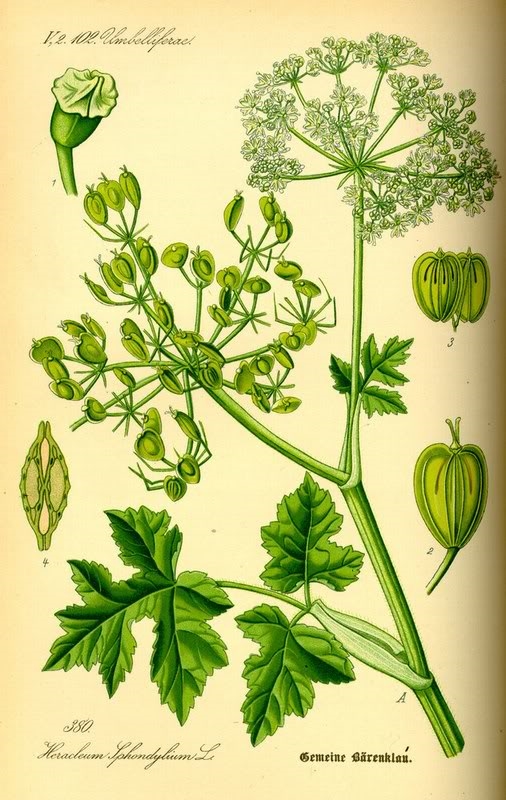

Bild 01 Illustration
Bildquelle: Prof. Dr. Otto Wilhelm Thomé Flora von Deutschland, Österreich und der Schweiz 1885, Gera, Germany

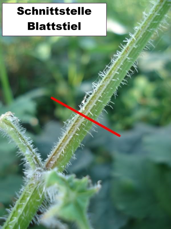

Bild 03 Schnittstellen

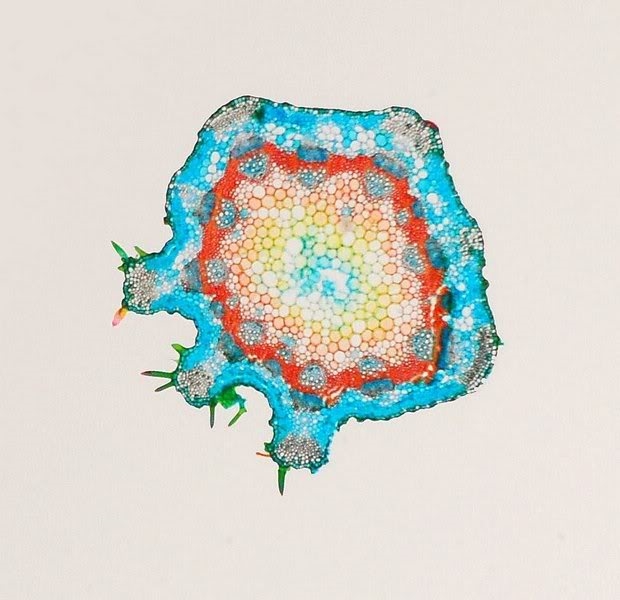

Bild 04  Vergrößerung der Blattstiel – Schnittstelle
Hufeisenförmiger Querschnitt

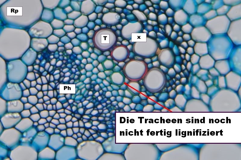

Bild 06 Vergrößerung aus der Übersicht mit Beschriftung; Wiesen-Bärenklau (Heracleum sphondylium)
Rp = Rindenparenchym
Ph = Phloem
X = Xylem
T = Trachee

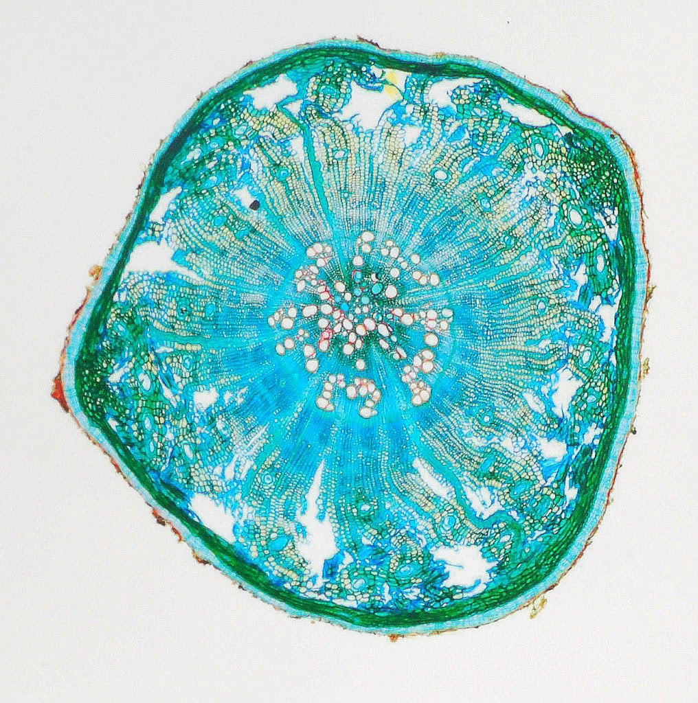

Bild 08 Übersicht  Wurzel, Wiesen-Bärenklau (Heracleum sphondylium)
Die Übersichtsaufnahme wurde  mit ,,MagniFlash" erstellt.

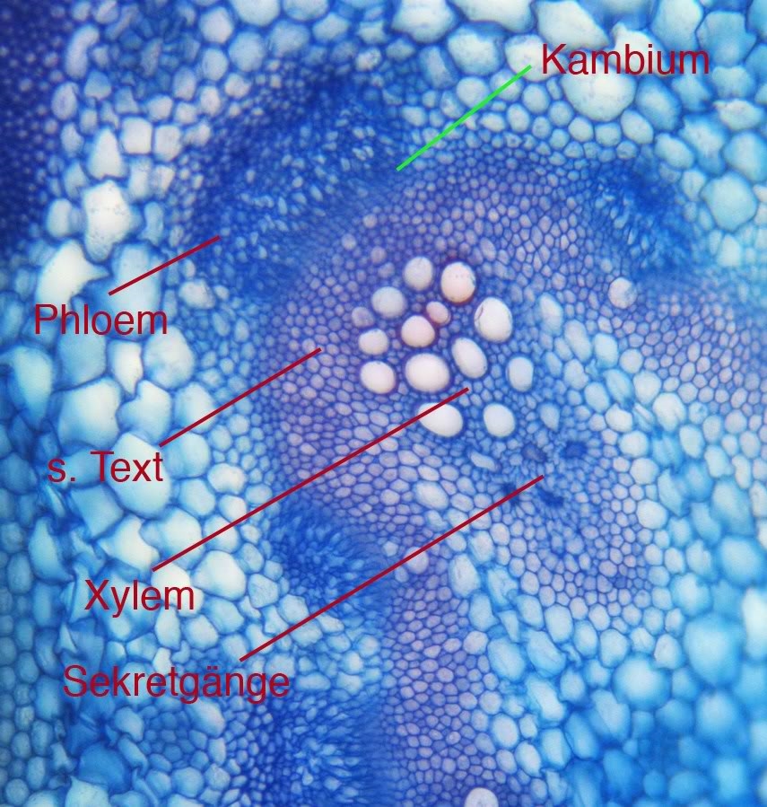

Bild 09 Zentrum der jungen Wurzel mit Beschriftung, Wiesen-Bärenklau (Heracleum sphondylium)
sX = sekundäres Xylem
pX = primäres Xylem
sP = sekundäres Phloem
K = Kambium
S = Sekretgang

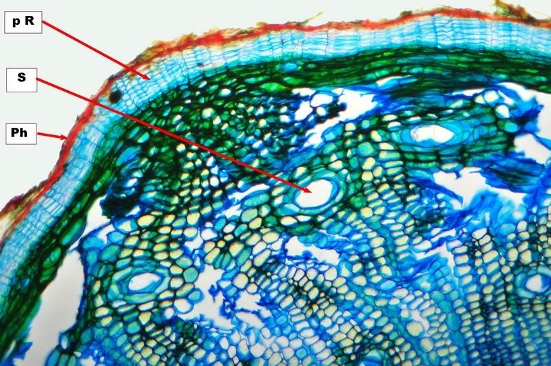

Bild 10  Wurzel, Wiesen-Bärenklau (Heracleum sphondylium)
pR = primäre Rinde Periderm
S = Sekretgang
Ph = Phellem

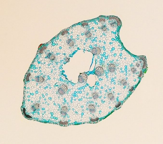

Bild 11 Übersicht, sehr junger Spross, Wiesen-Bärenklau (Heracleum sphondylium)
Der röhrige, kantig gefurchte Stengel ist mit meist rückwärts gerichteten Borstenhaaren besetzt.

Was uns bei dem Bild  vom Spross verwirrte, war der geschlossene Ring von sklerematisch verdickten Zellen unter dem Phloem und das Fehlen des Kambiums.
Detlef Kramer hat auf die Schnelle (Rasierklinge, frei Hand) das Kambuim eindeutig darstellen können.
Danke Detlef für Deine Hilfe.

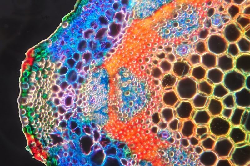

Bild 14 Dunkelfeld, Wiesen-Bärenklau (Heracleum sphondylium)
Bild 15 Dunkelfeld, Wiesen-Bärenklau (Heracleum sphondylium)

1. habe ich mir erlaubt, in Deiner Einleitung den Familiennamen Durch den Zusatz Apiaceae zu ergänzen; Umbelliferae sollte nicht mehr verwendet werden.
2. ist pR in dem letzten Wurzelfoto nicht die primäre Rinde, sondern ein ausgewachsenes Periderm, also sekundäres Abschlussgewebe; die Wurzel war offenbar schon etwas älter.

Hallo Hans Jürgen,
Ich finde Deine Arbeit wieder mal spitzenmäßig. Besonders gut gefallen mit Deine Dunkelfeldaufnahmen.
