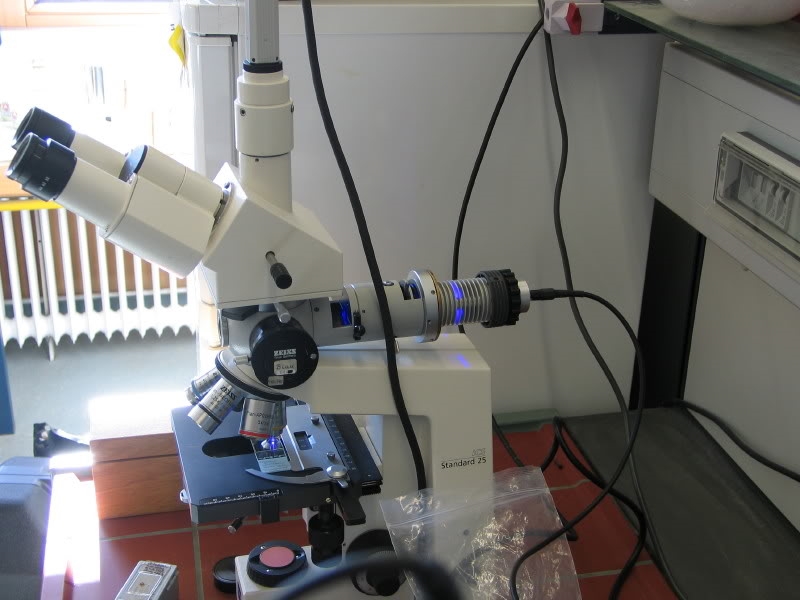

würde gern meine Spiegelreflexkamera (digital) auf meinen Trinokulartubus setzen. Die Kamera ist keine Vollformat,
sondern DX!
Ist es sinnvoller ein 2,5 od. 5x-Fotookular zu nehmen um etwa den gleichen Bildausschnitt wie mit der DCM-130 zu
erzielen?

Um so kuerzer um so besser, ich habe APS-C (1,3x) und setze meist das 1,67 er Projektiv ein. Selbst mit diesem habe ich noch einen deutlichen Ausschnitt gegenueber den 10x Okularen (am Olympus BHS) ...
Wenn Du nur diese beiden hast das 2,5x ist also die Antwort, meine Empfehlung geht aber in Richtung noch kuerzer ...

Unter 2x würde ich nicht gehen. Ein minmaler Crop hat den Vorteil das die Fotos schöner werden, da Bildfehler nicht mehr drauf sind. ZumTubusrand nehmen die Chromatischen und Sphärischen Aberrationen deutlich zu (auch bei teueren Mikroskopen)!!!!
Wenn du kein ganz billiges Mikroskop hast passt ein Fotookular 2,5x recht gut.
