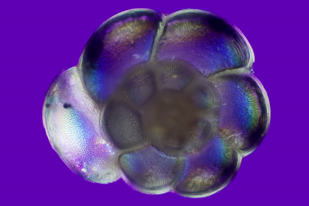

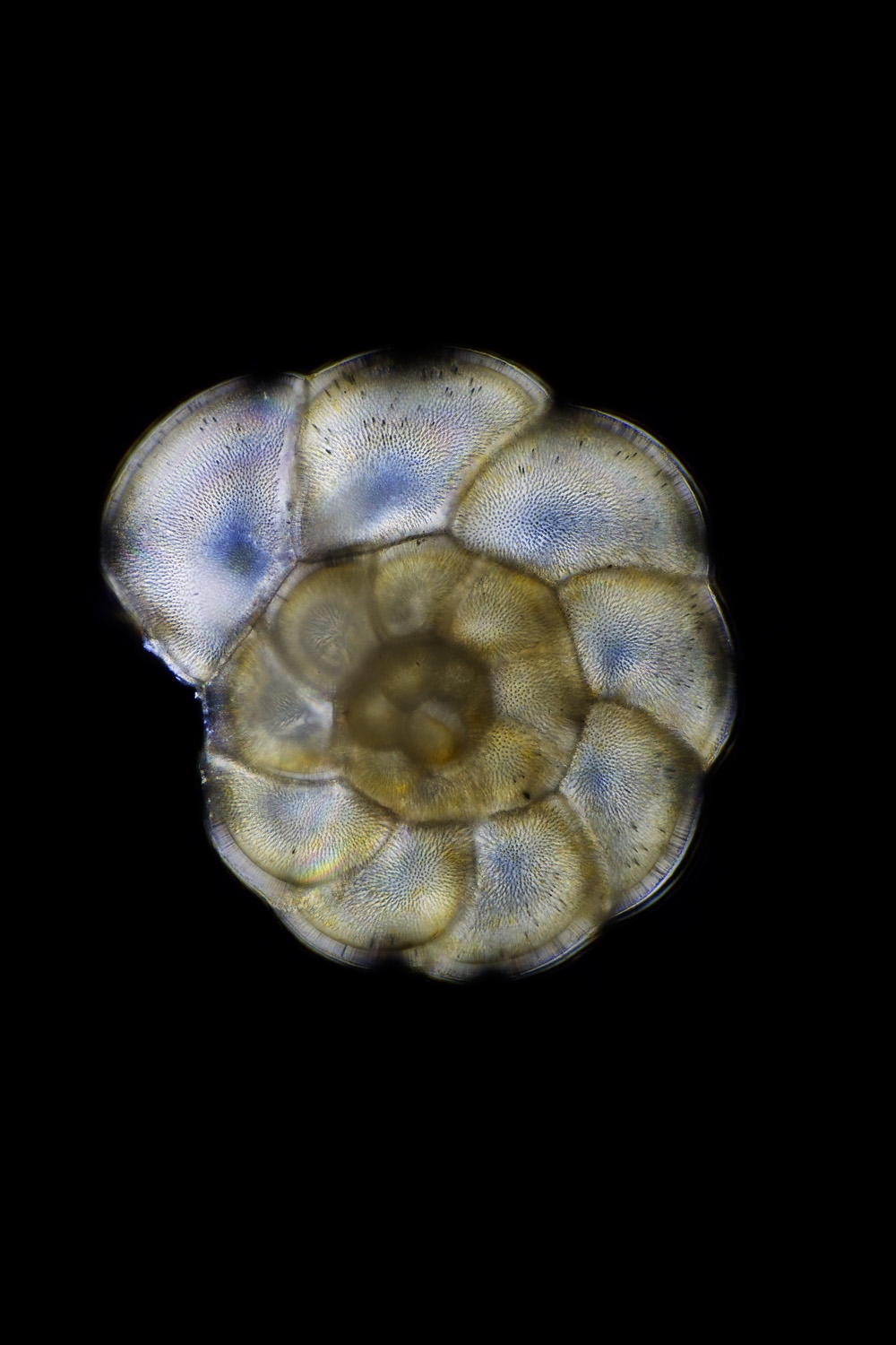

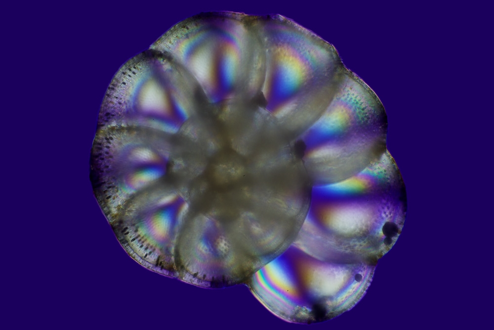

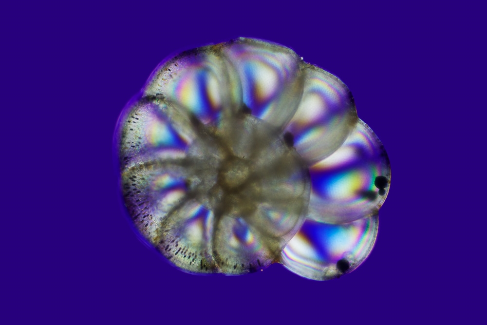

Hallo liebe Mikrofreunde,
während meinem letzten Kroatien-Urlaub (Süddalmatien) habe ich fleißig nach Foraminiferen gesucht und einige Proben genommen.
Geduldig habe ich dann zu Hause stundenlang!  :o mit Pinzette und Stemi nach Foraminiferen gesucht und diese dann in Euparal eingeschlossen.
Hier nun zeige ich Euch ein paar Ergebnisse.
... weitere Fotos werden, falls ich weiterhin fündig werde folgen.  ;)
Viel Vergnügen beim Anschauen.
Herzliche Grüße Frank Fox

@ Frank: Schöne Bilder. Mir gefällt das dritte von oben am besten. Rate mal, warum ;).
