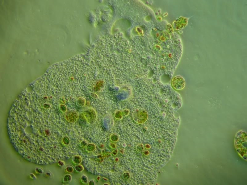

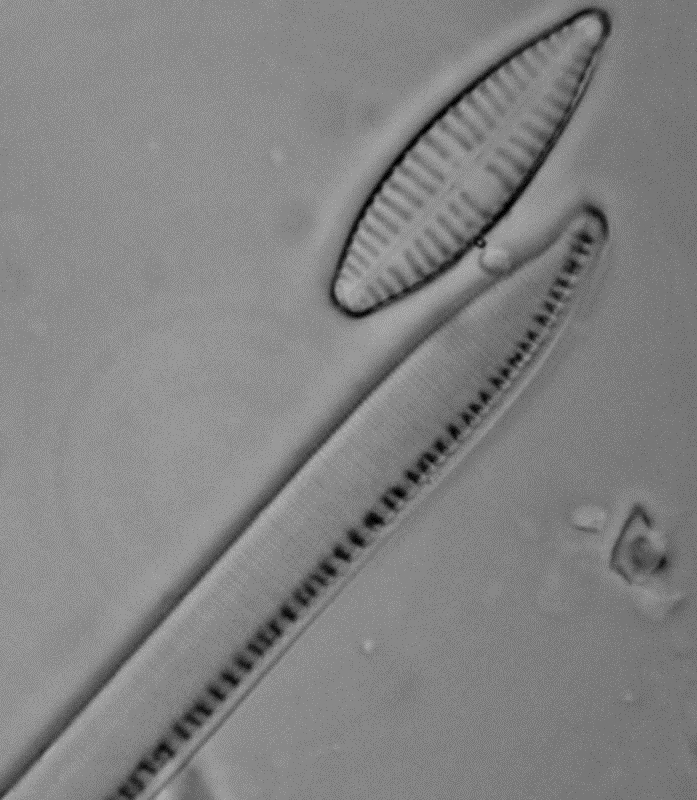

ich habe mich vor ein paar Monaten mit der Ringförmigen Beleuchtung beschäftigt, meine Kondesoren mit entsprechenden Zentralblenden modifiziert und damit an Diatomeen und Plankton aus dem Gartenteich herumexperimentiert. Es hat auch sehr viel Spaß gemacht, da ich mit diesem Kontrastverfahren an Objekten wie feinstrukturige Diatomeen manche Details besser erkennen konnte als mit DIC. So zumindest bei der visuellen Beobachtung. Ich hatte davon auch einige Bilder ins Forum eingestellt zum Vergleich. Einige Bilder damit habe ich sogar kürzlich gezeigt, aufgenommen mit der preiswerten Rollei compactline 424:
Die Bilder sind nicht besonders schön, das gebe ich zu, der Hintergrund ist nicht geputzt und mögen auch nicht besonders ansprechend sein, da eben nicht schön bunt wie so ein gefärbter Schnitt mit Wacker-Färbung.
Zu sehen ist eine Amphipleura pellucida, dessen Struktur etwa 40 Streifen auf 10µm hat. So steht es in der Literatur und ich habe auch nachgezählt.
Für dich wird es sicher nicht schwer sein, die Bildqualität dieser Aufnahmen zu übertreffen.
Ich habe übrigens auch kein UV-Licht verwendet und auch keine spezielle Monochrom-Kamera, sondern wie gesagt nur diese Konsumer-Kamera. Das RAW-Format schließt sich damit auch aus.
Den Zwischentubus mit dem Telansystem habe ich auch nicht abgebaut, sondern noch ein Trinokular mit Strahlenteiler-Prisma am Stativ.
Ich bedauere also zutiefst, dir mit guten Aufnahmen vom Pantoffeltierchen in der ringförmigen Beleuchtung nicht dienen zu können, aber ich bin sicher, daß du welche bekommen wirst.

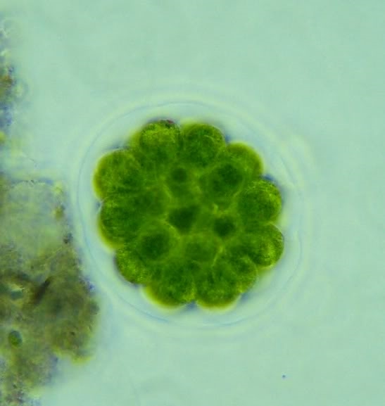

Kennst du die Artikel von Paul James auf UK Microscope Pages? Hier ist der Link: http://www.microscopy-uk.org.uk/mag//artdec02/pjcol.html.
Beste Grüsse,
rhamvossen

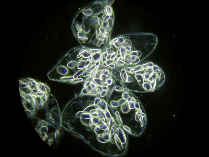

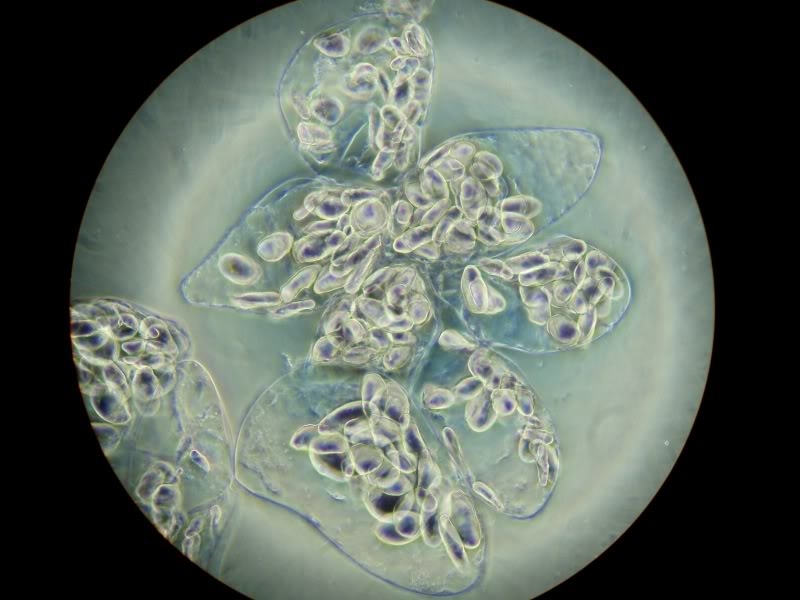

Hier sind einige Bilder die ich eine Weile zurück gemacht habe von Zellen von die Banane (natürlich etwas anders dan Paramecium, aber trotzdem) in Dunkelfeld, Phasenkontrast und COL:
Mit COL kan es schwierig sein gute Foto's zu machen.

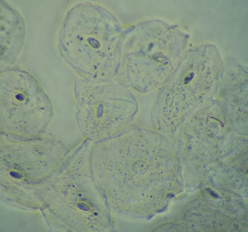

Und noch ein Beispiel von Schleimhautzellen in COL, est ist ein bischen zwischen Hellfeld und Phasenkontrast:
Das grosse Vorteil von COL ist das die ganze Apertur des Objektivs genützt werden kan, in Gegenzatz zu Phasenkontrast.

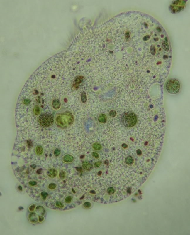

Hier noch ein kurzer Vergleich, damit man den Unterschied sieht:
Hellfeld, man sieht kaum Struktur
Schiefe Beleuchtung, man sieht ansatzweise Streifen
RFB, man kann einzelne Punkte erkennen.

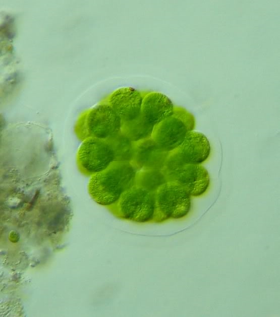

da habe ich im amerikanischen Forum mal einen Vergleich von Dunkelfeld mit meiner weiterentwickelten Col-Variante (mit grauem Hintergrund) gemacht...
Mehr hier, auch die Beschreibung: http://www.photomacrography1.net/forum/viewtopic.php?t=4099
Ein anderes Beispiel mit blauem Hintergrund: http://www.photomacrography1.net/forum/viewtopic.php?t=4311
Jens

Hallo felix,
selbstverständlich:
Objektiv: Neofluar 100/1,3 Öl PH3 bei der A.pellucida, Apo 100/1,32 Öl bei dem Vergleich mit der Nitzschia.
Kondensor: 1,4er PH-Kondensor mit Öl-Immersion.
Der Lichtstopper liegt im Leerfach in der Höhe, wo auch die Phasenblenden und die DF-Blende liegt, ist im Durchmesser etwas größer wie die Dunkelfeldblende. Man kann diese aber zur Not auch nehmen.
Alles im Prinzip nichts Neues, außer daß die Kamera fast so günstig ist wie der Lichtstopper. ;D Diese komischen Ringe sind aber vom Kamera-Objektiv. Dazu muß man aber noch sagen, daß der Kamerasensor eine Pixelgröße von 1,4µm hat.
