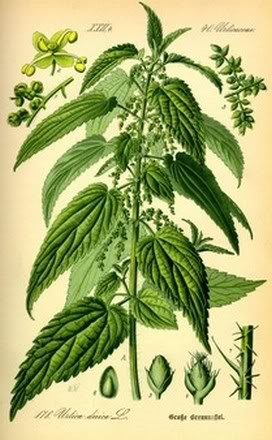

Bild 01 Illustration, Zeichnung, Große Brennnessel (Urtica dioica)

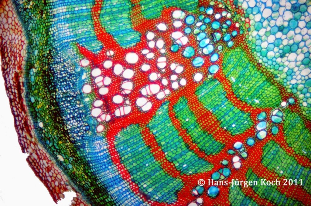

Bild 05 Querschnitt, Rhizom, Vergrößerung aus der Übersicht mit Beschriftung, Große Brennnessel (Urtica dioica)
Ph = Phellem, Pg + Pd = Phellogen und Phelloderm, R = Rindenparenchym  -  stärkespeichernd, K = Kambium, Hp = lignifiziertes Holzparenchym, P = Phloem, X = Xylem, T = Tracheen,  H = Holzparenchym -  unverholzt und stärkespeichernd, Pr = Protexylem neu entstehender Zwischenbündel, M = Markparenchym -  stärkespeichernd.

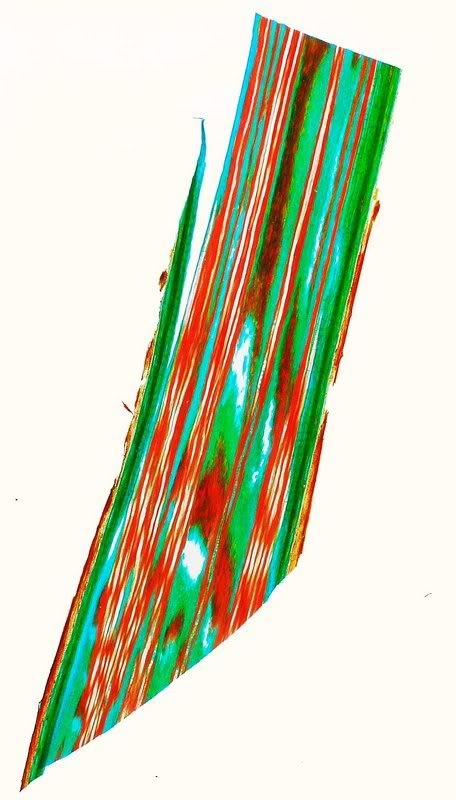

Bild 11 Längsschnitt, Rhizom, Vergrößerung mit Beschriftung, Große Brennnessel (Urtica dioica)
X = Xylem, K = Kambium, P = Phloem (Typisch die sehr langgestreckten Zellen mit den schrägen Zellwänden, bei denen es sich sicher um Siebplatten handeln dürfte), Pg + Pd = Phellogen und Phelloderm, Ph = Phellem.

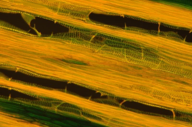

Bild 12 Längsschnitt, Rhizom, Floureszenzaufnahme, Große Brennnessel (Urtica dioica)
Fluoreszenzaufnahmen mit Anregungswellenlänge RoyalBlue mit 455 nm, 3 Watt LED
Tüpfelgefäße im  Xylem. Calciumoxalatdrusen konnte ich nicht erkennen.
Damit die Zellen untereinander in Kommunikation treten können, bleibt die Zellwand an verschiedenen Stellen dünn. So entstehen feine, plasmaerfüllte Kanäle – die Tüpfel.

das ist eine traumhafte Färbung - sowohl das Übersichts-Bild, als auch das erste Detail. Unglaublich diese kräftige farbliche Differenzierung der Gewebe, die sonst eher gleich gefärbt sind: das unverholzte Holzparenchym und das Rindenparenchym. Dank auch an Detlef für seine Unterstützung bei der exakten Bestimmung!

vielen Dank für Deine tolle Dokumentation! Die Wackerfärbung ist wirklich sehr ausdrucksstark, so habe ich es bisher nur beim Goldahorn gesehen.
Interessant finde ich auch die Tracheen mit Thylosen in den Bildern 5 und 6.

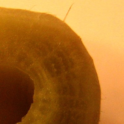

Im Ethanol wartet bei mir ein ca. 5 Monate altes Sprosstück (Hans-Jürgen ist mir zuvor gekommen ...  ;D) auf die weitere Präparation, das einen Durchmesser von 11 mm hat und annähernd rund ist. Bis auf die große Markhöhle unterscheidet es sich beim Blick auf den Anschnitt nur wenig von dem hier gezeigten unterirdischen Spross, insbesondere sind auch die lignifizierten Banden im Holzparenchym vorhanden:
Die Bilder habe ich gerade auf die Schnelle gemacht, ich hoffe, man kann erkennen, was ich meine. Leider sind die Strukturen am fixierten Material nicht ganz so gut zu erkennen, am frischen Anschnitt waren sie deutlicher: die lignifizierten Zellen weißlich, die nicht lignifizierten grün.

das sind m.E. keine Thylosen, sondern Längswände verwachsender Tracheen. Ich werde versuchen, das morgen etwas zu untermauern.

nein, ich meine ebenfalls den Spross. Was ich sagen wollte: die normalen oberirdischen Sprosse haben, wenn sie jünger sind, den typischen kreuzförmigen Querschnitt, wie ihn z.B. Herbert hier zeigt: http://www.mikroskopie-forum.de/index.php?topic=9473.0
Der ältere Spross hingegen ist rund und unterscheidet sich vom unterirdischen Spross den Hans-Jürgen uns hier zeigt nur durch die große Markhöhle, dies kann man auch schön an Bild 02 sehen.

ich möchte noch mal auf die Thyllen zurück kommen. Tracheen im Aufbau würde ich eher im Außenbereich des Xylems erwarten, direkt unterhalb des Cambiums. Innen, wo die ältesten Tracheen liegen, macht eine "Außerbetriebnahme" der selben durch Thyllenbildung am ehesten Sinn. Die Lage der Strukturen in Hans-Jürgens Bilder spricht daher aus meiner Sicht eher für Thyllen.
Ich habe einmal im "Atlas of Stem Anatomy in Herbs, Shrubs an Trees" von Schweingruber, Börner und Schulze nachgeschlagen und bin in der Monografie über die Urticaceae ab Seite 454 fündig geworden. Die Abbildung Left Fig. 5 auf der Seite 456 zeigt einen Querschnitt durch das Rhizom von Urtica dioica mit gekennzeichneten Thyllen - die sehen genau so aus wie in Hans-Jürgens Bildern.
Was meinst Du?
Lieber Jörg,
ich muss Dir recht geben. Ich hatte mir die Fotos zu oberflächlich angeschaut. Die blauen Strukturen in den älteren Gefäßen sehen in der Tat genau so aus, wie die Thyllen in der Robinie. Tut mir leid! An der Farbe erkannt man sie bei der Technik: sie müssen blau sein, da sie aus Zellulose bestehen. Ich hatte meinen Blick auf die roten Querwände in den jüngeren Tracheen fixiert.
