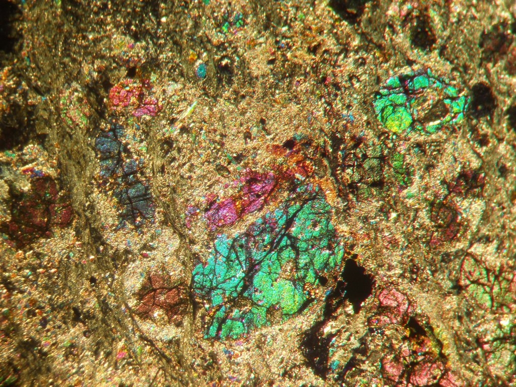

Ich hab heute mal in meinen Schliffen gekramt und fand eine recht interessante Probe, die ich letztes Jahr mal angefertigt habe.
Sie stammt aus dem Tessin, wo es ein Tal gibt, woher ich einige solcher Steine in Form von Geröllen aus einem Flussbett stammend bekommen habe.
Ich verarbeite die eigentlich zu speziellen Massagesteinen für La Stonemassage. Normalerweise wird dafür Basalt verwendet, aber ich finde, dieses Gestein hält die Wärme noch länger und ist gut schleif -und- pollierfähig. Manche der Steine enthalten allerdings auch Asbestfasern, man muss schon auch etwas aufpassen beim Bearbeiten. Der Stein hat seinen Namen von seiner traditionellen Verwendung her bekommen. Er wird auch Lavezstein genannt bzw. Giltstein oder Schneidestein. Es gibt auch ein Tal, welches danach benannt ist. Schon zu Römerzeiten wurden Steintöpfe von dort aus gehandelt.
Es werden auch heute noch vereinzelt solche Töpfe und andere Kochutensilien daraus gefertigt. Auch für Öfen und deren Platten ist der Stein geeignet, denn er wird durch die Hitze sehr hart und ist extrem temperaturbeständig. Die Töpfe werden in einem speziellen Drechselverfahren mit Hakenmessern gefertigt, wo mehrere ineinander aus einem Block gefertigt werden so dass nur wenig Abfall entsteht.
Es ist eine art Speckstein, also Talcum mit Anteilen aus Serpentin,  Magnetit, Quarz und Chloritblättchen.
Nun mal einige Bilder:
zuerst mit dem Stemi, im Polarisierten Durchlicht

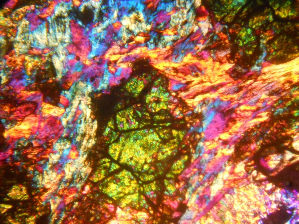

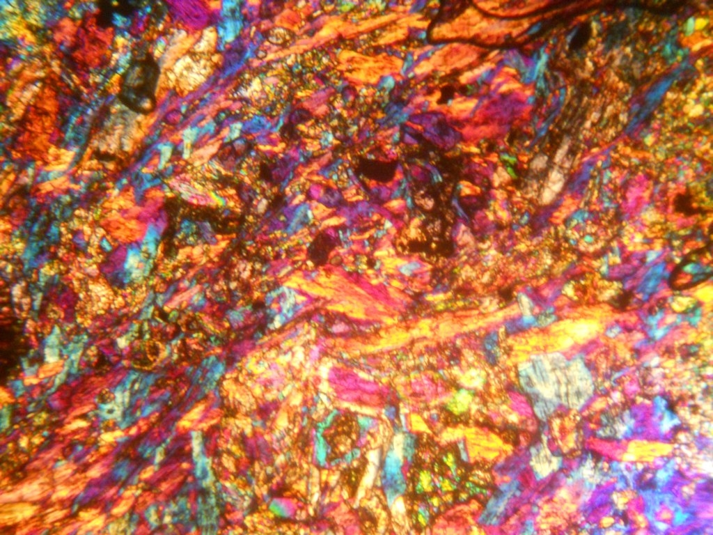

Mit dem Laboval 2, Pol, Lambda rot

Zu Deinen Bildern eine Frage: hast du die Schliffe noch nicht eingedeckt? Sie wirken so grobstollig! Mit welcher Körnung endet dein Schleifprozess?

Der Schliff ist schon eingedeckt. Muss gestehen, dass ich das nicht genau dokumentiert habe, schätze, ich hab auf 1000er Körnung rauf geschliffen.
Das ist aber auch recht problematisch, denn das Gefüge ist recht unterschiedlich. Das merkt man schon an den Rohsteinen, die ich bekommen habe. Normalerweise sind Kieselsteine aus fließenden Gewässern ja recht glatt geschliffen, aber der Topfstein hat die Tendenz, dass die dunklen Einsprengsel stets erhaben stehen bleiben, während die weichere Matrix ausgeschliffen wird. Ich hab heute mal einen Magneten an einen solchen Stein dran gehalten und stellte fest, dass er den angezogen hat, so wie ich das von Serpentiniten her kenne. Ich werde sicher mal wieder nen neuen schleifen. Hab auch noch gesägte Plätttchen vorrätig, falls Du Dich mal wieder spielen magst. Mein fotografisches Geschick hab ich ziemlich ausgereizt und voll konzentriert beim Auslösen die Luft angehalten. Bin halt doch noch nicht so weit wie echte Scharfschützen, die angeblich sogar das Herz anhalten können beim Abdrücken.
So bin ich halt noch provisorisch und freihändig zu Gange, so dass es spätestens ab 100-fach nimmer so ganz scharf wird, aber ich denke, es wird schon keiner Augenkrebs davon bekommen ;D
Ich will ja auch nur mal was zeigen, um die anderen Steinemöger hier anzuregen, auch mal was zu posten.

ich vermute, dass Deine Schliffe des Topfsteines noch eine Dicke zwischen 60 und 100 Mikrometer aufweisen. Ich würde an Deiner Stelle die Schliffe in Xylol einstellen (wenn sie in Kanadabalsam eingeschlossen sind) und die Deckgläser wieder ablösen. Anschließend würde ich mit Nassschleifpapier 1000 und 2000 Körnung auf eine nahezu vollständige Transparenz herunterschleifen (Prüfung des Schliffes gegen eine schwarze Unterlage). Wenn Du die Möglichkeit hast, die Schliffe auf ethanolfeuchtem Nasschleifpapier der Körnung 5000 (ich glaube, dass habe ich Dir mal geschickt) zu polieren, wäre es ein schöner Abschluss der Präparation.
Topfstein im Dünnschliff, 60x, Aufnahme aufgenommen mit gekreuzten Polfiltern
Der Schliff des Topfsteines, den ich hier zeige, ist von Deinem Material angefertigt worden.
Herzliche Grüße!
Dieter

Ist ja genial, so was von schön, das freut mich aber grad ganz enorm. Ob ich das mal so schön hinkriege weiss ich ja nicht, aber ich will es noch mal versuchen.

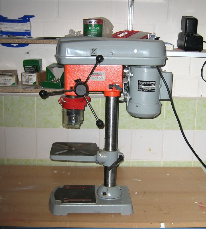

wenn ich mich richtig erinnere habe ich eine Frage, die Du im thread "Eine runde Sache" gestellt hast, noch nicht beantwortet. Aus diesem Grunde möchte ich zunächst eine Aufnahme der Bohrvorrichtung zeigen, mit deren Hilfe ich die runden Kerne mit dem Diamantkernbohrer ausgebohrt habe:
Hierbei handelt es sich um eine relativ einfache "Ständerbohrmaschine" eines Baumarktes. Der Preis dieser Maschine betrug ca. 80 Euro. Zum Ausbohren der Kerne ist diese Bohrmaschine völlig ausreichend.
