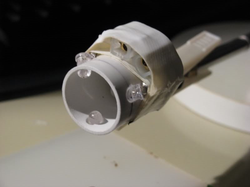

Ich mach es ganz kurz und zeig es euch im Überraschungs-Ei Anleitungsstil.
Schnell mal mit einer Stecknadel die Helligkeit getestet.
Ein Versuch mit einer alten Bekannten von mir lässt mich hoffnungsvoll in die Zukunft blicken.
10x Objektiv und nur auf das Auge scharf gestellt.
Johannes
Stereomikroskop: Lomo MBS 10
Laotse

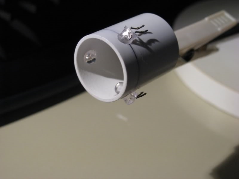

Johannes Kropiunig
Damit es auch ein richtiges Ringlicht ist ,jetzt mit 6 LED´s.  ;)
Gleich vorweg, der Lichtfleck ist schon in der Mitte. das Bild täuscht etwas weil ich das Rohr schief halte.
Johannes
Laotse

Johannes Kropiunig
Hallo Bernd
Vielleicht kann ja diese Bild einer 3mm Gewindestange mehr überzeugen.
10x Objektiv ,1/30 Sekunden Belichtungszeit bei ISO 100 und 28 Bilder mit Picolay gestackt.
Meiner bescheidenen Meinung nach ist das für ein Biologisches ohne teure Auflichteinrichtung ganz ordentlich.
Ich gebe zu der Aufbau ist etwas Improvisiert, aber es funktioniert weit besser als der Lieberkühn Spiegel.
Also ich sage den Lieberkühn Spiegel Versuchen ....goodbye  ;)

Johannes Kropiunig
Hallo
Um auch noch den Wunsch von Bernd nachzukommen, hier ein Planes Bild von einem Fertigpräparat das für solche Sachen immer herhalten muss.
Baumstamm (mehr steht nicht drauf)
Das ist kein Durchlicht und interessanterweise ist der Hintergrund nicht schwarz wie er sein sollte da ein Stück schwarzes Buntpapier unter dem Objektträger gelegt habe.
Gewählt habe ich dieses Motiv um zu zeigen das es trotz Deckglases zu keinerlei Spiegelungen kommt.

@Herbert Dietrich
Die LED´s sind nicht das Problem, die stammen aus einer Billigsdorfer Taschenlampe.
Beim weißen Rohr gab es schon mehr Probleme eines zu finden das sich genau auf das Objektiv stecken lässt.
Lange Rede kurzer Sinn, mein Klopapierrollenhalter ist jetzt um 3cm kürzer.  8)
