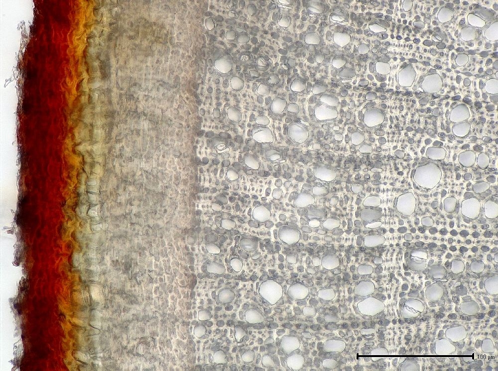

Bild 4a/b: Sproßquerschnitt eines etwa achtjährigen Sprosses der Besenheide, Bild 4b mit Maßstab. Vergrößerung 200x, Stapel aus 24 Bildern.

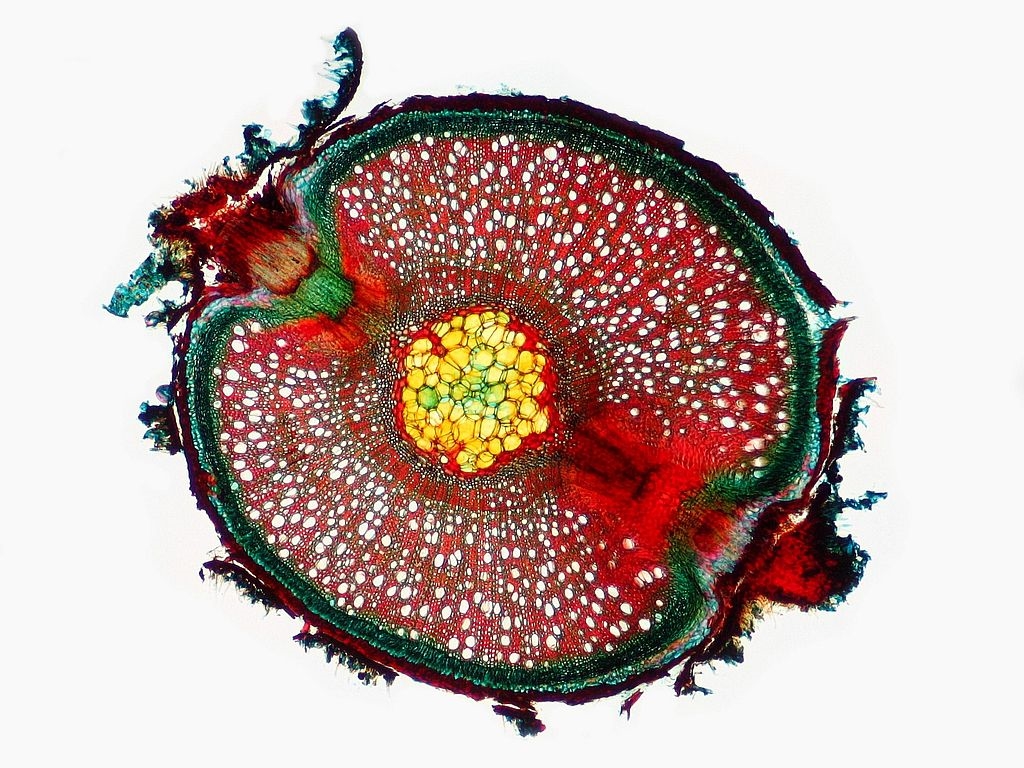

Es folgt die Wacker-Färbung, die besonders im Bereich des Xylems deutlich besser differenziert. Wieder zuerst vom zweijährigen, dann vom älteren Präparat.
Bild 10: Querschnitt vom zweijährigen Spross, Vergrößerung 50x, Stapel aus 9 Bildern
Hier sind wieder zwei Blattansätze zu erkennen, der Durchmesser des Sprosses beträgt ca. 2 mm.

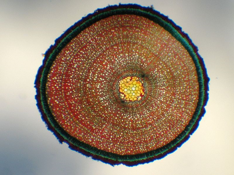

Jetzt die versprochenen Bilder mit dem Leitz HM. Dabei handelt es sich i.d.R. um Einzelaufnahmen mit Spiegelbeleuchtung, zum Einsatz kamen die gleichen Präparate wie oben. Ich habe versucht, ähnliche Bildausschnitte zu wählen.
Bild 18: Der Querschnitt des älteren Sprosses, Vergrößerung 35x, Einzelaufnahme

Eben dieser Kork zeigt aber - im Gegensatz zum magentafarbenen Holzteil - eine kräftig rote Farbe. Diese rührt m.E. da her, dass der Kork nicht nur Fuchsin, sondern eben auch Chrysoidin angenommen hat. Und die Eigenfarbe des Korks spielt da natürlich auch eine Rolle.
