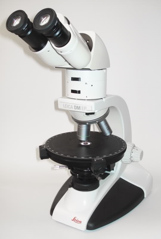

Liebe Leica-Nutzer und -kenner,
seit heute bin ich stolzer Besitzer eines Leica DM EP. Dieses Modell hatte ich auf Olaf Medenbachs Pol-Workshop in Bochum kennen und schätzen gelernt und habe es nun nach längerer Suche aus der Bucht fischen können.
Das Mikroskop ist äußerlich gut erhalten, wenn man von der obligatorischen leichten Gelbverfärbung von Tubus und Zwischentubus absieht, die ja leide typisch für Leica ist, da hier ein nicht entsprechend UV-beständiger Kunststoff verwendet wurde. Die Optik ist makellos, allerdings fehlt der Kompensator.

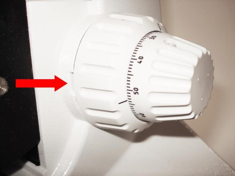

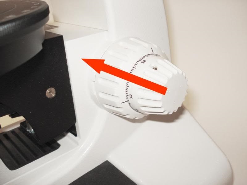

Ärger bereiten hingegen die Triebe. Die Koaxial gelagerten Bedienknöpe sind offenbar durch eine von außen nicht zugängliche Feder mit maximalem Druck nach rechts gepresst, sodass der Grobtrieb auf der linken Seite leichte Schleifgeräusche von sich gibt und der Feintrieb nur alle paar Umdrehungen eine Fokussierwirkung zeitigt und dies auch nur in eine Richtung. Wenn man beim Fokussieren den Feitriebknopf leicht bis mäßig stark nach links (im Bild in Pfeilrichtung) drückt, läuft alles wunderbar! Irgendwas hat sich Leica vielleicht sogar dabei gedacht, aber was  ???
Am rechten Grobtrieb-Knopf gibt es eine kleine schlitzförmige Aussparung (Pfeil); ist hier vielleicht irgend etwas einzustellen?
Leider sagt die Bedienungsanleitung, die ich mir aus dem Netz herunter geladen habe, nichts dazu.

was merkwürdig ist, ist, dass man die Welle gegen einen federnden Widerstand nach links verschieben kann, lässt man den Druck nach, ruckt sie wieder in ihre Ursprungsposition zurück. Die Welle an sich dreht rund, und das Schleifen entsteht lediglich durch Reibung des Grobtrieb-Knopfes am Stativ. Es scheint so zu sein, dass irgend eine Schraube die ganze Fokussiertreibmechanik in einer mittleren Position halten sollte, diese Schraube aber offenbar fehlt/verstellt ist.

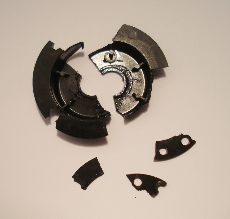

Inzwischen konnte mir von kompetenter Hand geholfen werden. (Wil)Fried Schrimpf, Haus- und Hof-Mechanikus am Institut für Geologie, Mineralogie und Geophysik der Ruhr-Universität Bochum konnte den Fehler finden und das Mikroskop reparieren. Ursache der Fehlfunktion des Triebes war dieses zerbröselte Teil aus billigstem Plastik:
Für mich kaum vorstellbar, dass eine Firma, die einmal aus dem Vollen geschnitzte Stative wie das Ortholux oder das Orthoplan hergestellt hat, unter dem steigenden Kostendruck inzwischen solche Ein-Cent-Teile aus recycelten Joghurtbechern im Mikroskoptrieb verbaut! Durch die Reparatur ist das Problem jedoch inzwischen entschärft, denn Fried hat mir das entsprechende Bauteil jetzt aus Metall gedreht - das geht sicher nicht mehr so schnell kaputt!
Was dem Schaden ursächlich zugrunde lag, lässt sich nicht mehr definitiv sagen, wahrscheinlich ist, dass das Mikroskop einmal auf den Triebknopf gestürzt ist. Die französische Dame, von der ich das Mikroskop gebraucht gekauft habe, wusste natürlich von nichts.
Neben Fried Schrimpf, der die Reparatur in hervorragender Weise ausgeführt hat, sei an dieser Stelle auch Olaf Medenbach ganz herzlich gedankt, denn er war es, der den Kontakt hergestellt und somit die Reparatur erst möglich gemacht hat!

Lieber Florian,
aber ich garantiere Dir, dass Du sofort jemanden aus der Mikroskop-Branche finden wirst, der Dir erklärt, dass es sich um einen Hightech-Kunststoff mit ganz besonderen Eigenschaften handelt, der für diesen Einsatzzweck natürlich viel besser geeignet ist als das altertümliche, schwere, korrosionsanfällige Messing! Die "Jungs" geben ja nach außen nie zu, dass es der reine Sparzwang ist, der zu solchen Murksereien führt.
Peinlich müsste dem gleichen Unternehmen (das Mikroskope im preislichen Highend-Sektor verkauft) eigentlich auch sein, dass nach 10 Jahren die ehemals weißen Bino- und Trinotuben so unästhetisch aussehen, als hätten sie die gesamte Zeit in einem Raucherclub gestanden!
Ich erinnere mich gerne an Deine Schilderungen über alte Kursraum-Standards, die mehrhundertmaliges durchaus kraftvolles Anstoßen der Triebknöpfe, Kreuztische oder sonstiger Teile beim lustlosen Verstauen in Schränke durch Studenten klaglos weggesteckt haben....

Hallo Florian,
du bist aber böse am Schimpfen. Ich bin überzeugt, dass dieses Teil aus einem ordentlichen Kunststoff als Konstruktionswerkstoff hergestellt wurde. Nur hat keiner vorgesehen, mit solchen Mikroskopen um sich zu werfen. Wenn du jetzt mal das reparierte aus 78 cm Höhe auf den Trieb fallen lässt, ist das Metall verzogen und es dreht sich auch nichts mehr. Eine weitere Möglichkeit besteht auch noch darin, dass der Kunststoff durch unsachgemäße Schmierung versprödet ist. Dann reicht schon ein Stoß bei unsachgemäßer Verpackung. Mit dem Original Schalenteilen aus Styropor wäre es nicht passiert. Wenn du das Zeug noch nicht entsorgt hast, würde mich der Schrott interessieren. Mal nach langer Zeit etwas Detektiv spielen?
LG Lothar
Nachtrag : sehe gerade, Peter hatte es schon im Urin mit dem Kunststoff. ;D Ich komme aber nicht aus der angesprochenen Branche sondern aus dem Kunststoffmaschinenbau.
