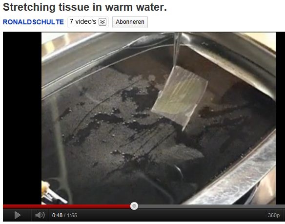

Um Schnitte oder Schnittbänder auf einem Objektträger (OT) zu befestigen, müssen sie vorher gestreckt werden. Das Häutchen Paraffin ist so dünn und fragil, dass ein Berühren mit der Hand nicht ohne Schaden bliebe. Darum verwendet man einen Pinsel und/oder eine Pinzette. Es ist auch möglich, die Schnitte direkt auf dem OT zu strecken, aber ich bevorzuge ein Strecken im Warmwasserbad (Bild 7). Die Wassertemperatur soll Zwischen 40 und 45 Grad liegen. Wenn das Wasser zu warm wird, fangen die Schnitte an zu schmelzen, wodurch sie wertlos werden. Die schon ab Werk gereinigten OTs sollten nochmals gereinigt werden mit einer Mischung aus Ethanol 96% und Aceton. Es gibt Histologen, die eine dünne Schicht von Eiweissglyzerin auf die OTs auftragen, um eine bessere Haftung des Gewebes zu erzielen; ich mache das nicht und gebrauche nur saubere OTs. Ein späteres Abschwimmen eines Schnittes durch Farbstoffe oder andere Chemikalien passiert nur selten.
Das Aufbringen der Schnitte auf die Oberfläche des warmen Wassers ist auch wieder eine Übungssache. Wenn es mal nicht gelingt, und das passiert recht häufig, besteht ja keine Not,
einfach einen neuen Schnitt herzustellen und wieder auf das Wasser aufzubringen. Die Schnitte strecken sich sofort, können aber ruhig einige Zeit im Wasser verbringen (Bild8). Eine Minute Strecken reicht jedenfalls aus. Dann wird vorsichtig ein sauberer (und Ethanol-/Aceton- trockener) OT in das Wasser getaucht und der Schnitt hiermit aufgefischt. Durch Schräghalten des OT lauft das Wasser besser ab. Danach einfach trocknen lassen. Das Trocknen darf auf einer Wärmebank oer auf dem Rand des Wasserbades erfolgen, aber vorsichtig sein, dass auf keinen Fall der Schmelzpunkt des Paraffins überschritten wird. Trocknen in einer Präparatenmappe aus Pappe geht auch. Das Trocknen sollte möglichst lange, am besten über Nacht geschehen.
Dann sind die Schnitte so weit, dass sie gefärbt werden können.
Auf YouTube habe ich ein Video eingestellt, wo das Strecken gezeigt wird (Bild 9).
http://www.youtube.com/watch?v=cbQnZr0wx0I&feature=mfu_in_order&list=UL

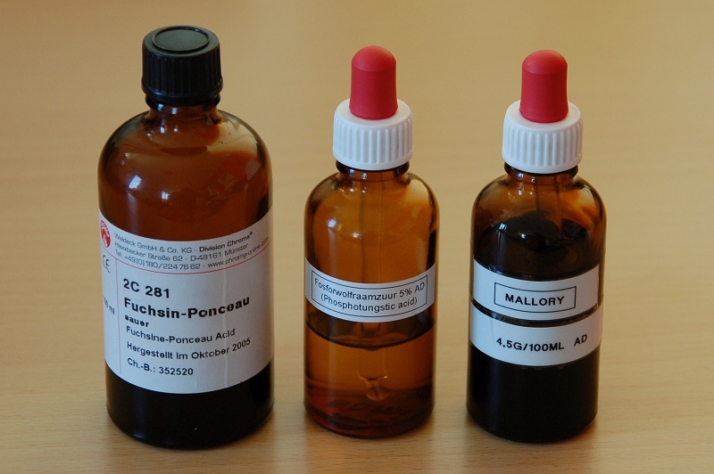

Zuerst sollte man sich die Farbstoffe beschaffen. Fertige Färbstofflösungen erhält man z.B. bei Chroma in Münster. Der Nachteil dabei ist, dass Farbstofflösungen mit der Zeit an Farbkraft verlieren und somit regelmäßig neue angesetzt werden müssen. Eine bessere Methode ist es, Farbstoffe als Pulver zu kaufen, wie auf Bild 22 gezeigt. Das Anilinblau/Orange G ist ein fertiges Gemisch, das Säuerefuchsin jedoch ein separater Farbstoff. Wie sie angesetzt werden müssen, ist im Romeis beschrieben.
Die Färbung, die ich hier vorstellen möchte, ist eine Trichrom-Übersichtsfärbung nach Mallory. Frank Burr Mallory war ein US-amerikanischer Pathologe und Professor für Pathologie an der Harvard University. Sein Färbprotokoll stammt schon aus dem Jahre 1900. Er beschreibt eine Gewebe-Fixierung mit Zenker'scher Flüssigkeit. Meine Erfahrungen mit Zenker sind gut, aber die Färbung gelingt auch sehr gut mit Bouin'schem Fixiergemisch, und auch nach einer einfachen Formalin-Fixierung ist die Färbung noch möglich, wobei sie dann ggf. nicht gaz so kräftig ausfällt.

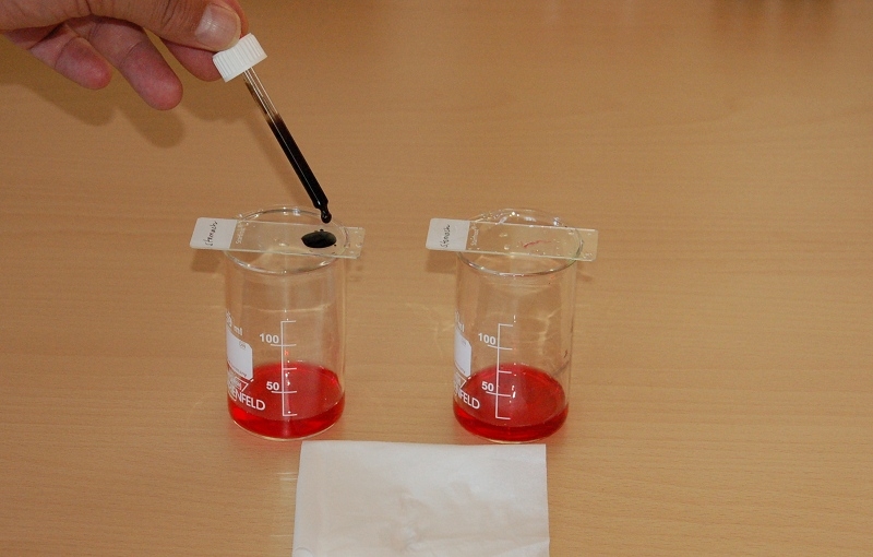

In den meisten Büchern wird beschrieben, dass die Färbungen in speziell dafür geeigneten Küvetten erfolgen sollen. Meine Färbetechnik sieht ganz anders aus. Der Farbstoffverbrauch wäre für mich sonst viel zu hoch. Meist färbe ich nur einige Schnitte und gebe hierfür die Farbstofflösungen direkt auf den Objektträger.
In diesem Färbegang werden zwei bereits gewässerte Schnitte gleichzeitig gefärbt.

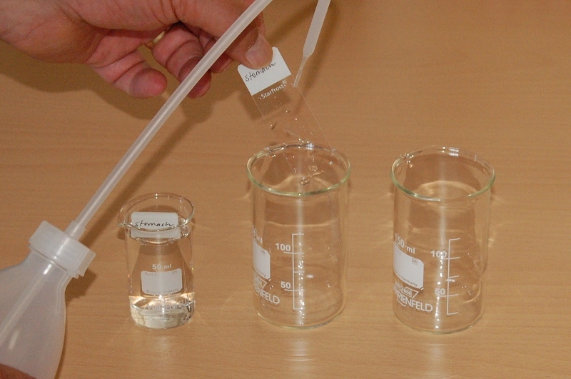

Bild 24: Die Schnitte werden nochmals mit AD gespült und horizontal über ein Becherglas gelegt.
Bild 25: Die Arbeitsabläufe sind für beide Schnitte gleich.

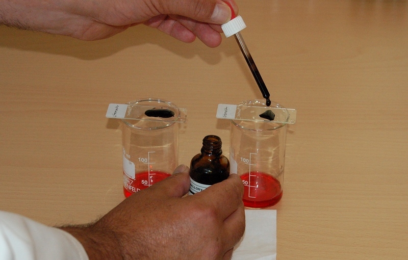

Bild 26: Das Fuchsin wird aufgebracht. Das Gewebe soll gut mit Farbstoff überschichtet werden.
Bild 27: Den Farbstoff 5 Minuten einwirken lassen und die Flasche AD bereit halten.
Bild 28: Den Farbstoff mit AD abspülen.
Bild 29: Den Farbstoff mit AD abspülen.

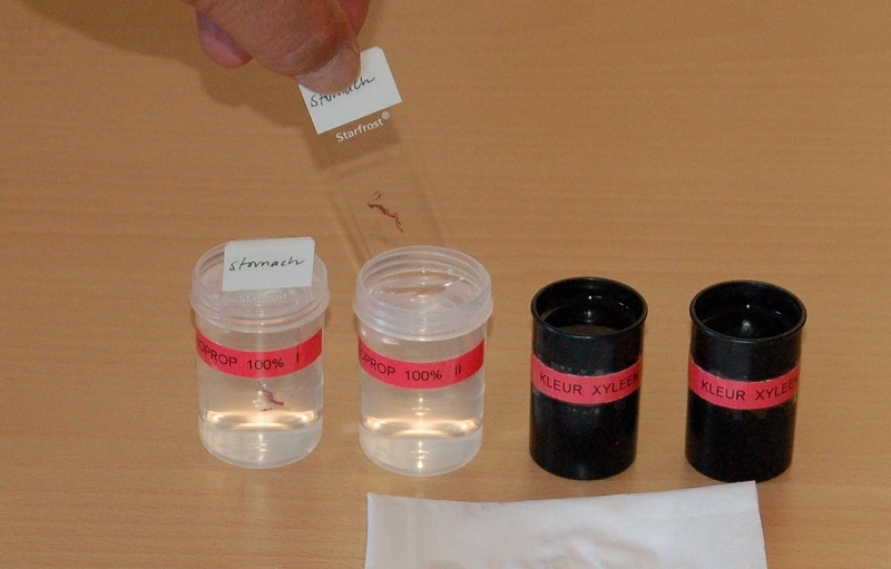

Bild 38: Nach der zweiten Isopropanol-Stufe wird der OT gründlich vom Isopropanol befreit. Ziel ist, so wenig Isopropanol wie möglich mit in das Xylol zu schleppen. Xylol-Stufen für 4 Minuten, länger ist kein Problem, denn Farbstoff geht nicht mehr ab.
Bild 39: Auch jetzt wieder zwei Xylol Stufen. Das Isopropanol muss komplett vertrieben werden durch Xylol, weil die meisten Kunstharze kein Isopropanol und schon gar kein Wasser vertragen. Eine Ausnahme ist Euparal. Es verträgt kein Wasser aber mischt sich mit Isopropanol.

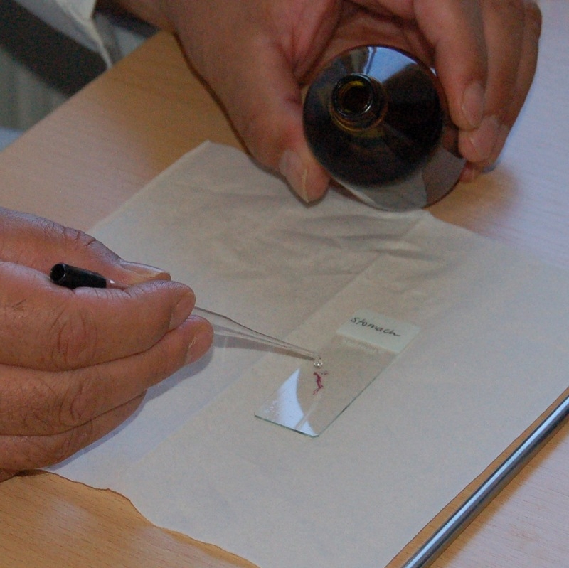

Zum Einschließen der entwässerten Präparate verwendete man früher Kanadabalsam. Heute sind eine Reihe neutraler, synthetischer Einschlussmittel auf Kunstharzbasis in Gebrauch, die unter verschiedenen Markennamen angeboten werden. Hier wird eingeschlossen mit DePeX.
Bild 40: Sofort aus den Xylol-Stufen muss das noch feuchte Präparat eingedeckt werden. Z.B. eine Glas-Pasteurpipette mit angeschmolzener Spitze oder ein Glasstab dienen hierbei als Werkzeug, um einige Tropfen Harz aufzubringen.
Bild 40:
Deckgläser gibt es in vielen Sorten und Abmessungen (Bild 41 und 42). Wichtig ist, dass sie eine Dicke von 0,17mm haben, da die meisten Objektive hierfür korrigiert sind.
Bild 43: Das Auflegen eines Deckglases ist Übungssache. Die Gläser darf man nur am Rand anfassen und schräg auflegen. So wird verhindert, dass störende Luftblasen mit eingeschlossen werden.

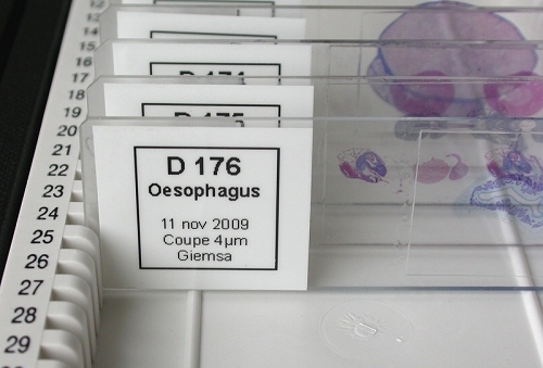

Nachdem das Deckglas drauf ist, muss das Präparat trocknen. Ein Harz wie DePeX ist nach einigen Tagen ausreichend ausgehärtet, sodass man den Harzüberschuss wegschneiden kann. Euparal dauert ungefähr zwei Wochen, Malinol drei bis vier Wochen. Ein völliges Aushärten dauert Monate. Einige Präparate-Mappen aus Pappe sind ein nützliches Zubehör (Bild 44).
Später kann das Präparat gesäubert und mit einem Etikett versehen werden (Bild 45).
Das Resultat Kann so aussehen wie in die letzten Bilder.
