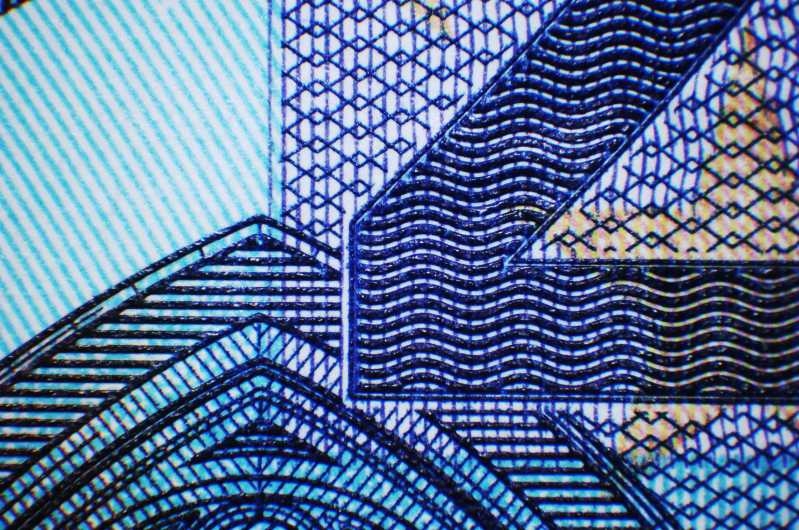

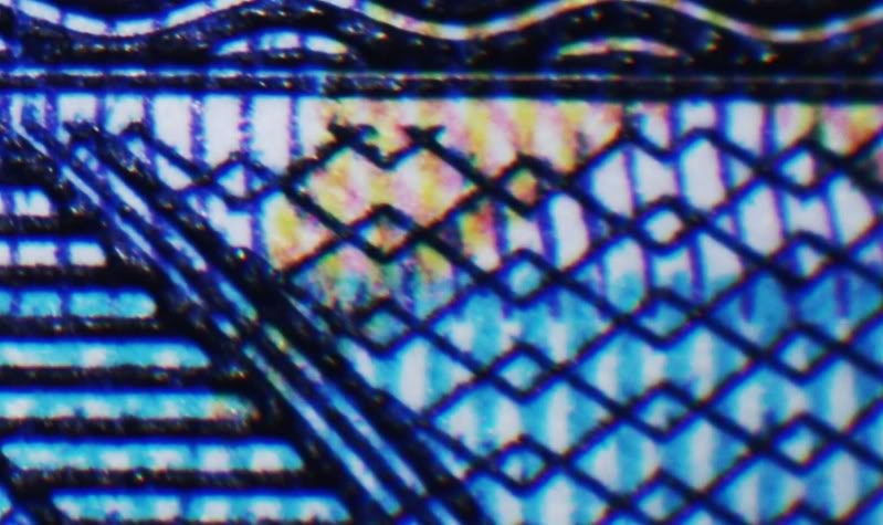

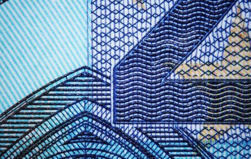

ich habe hier zwei Beispiele von einem 'Testobjekt', welches wir wohl alle
mit uns führen. Der Test wurde mit zwei Okularen an einem Zeiss Stemi SV8
vorgenommen, und zwar einmal mit einem Fremd-Okular und zum zweiten mit
der werksseits vorgesehenen Kombination.
Die bereits angesprochene Planlage des Objekts kann im Falle eines Geldscheins
mit recht einfachen Mitteln erreicht werden  (Objektklammern, oder aber eine
geeignete Spanneinrichtung aus Klammern und Gummibändern).
Beispiel 1: Nicht passendes Fremd-Okular:
Vergrößerung aus obigem Bild (nicht passendes Fremd-Okular):
Beispiel 2: Werkseits vorgesehene Kombination Okular-Objektiv am Stemi SV8:
Vergrößerung aus obigem Bild (Werkskombination):
Ich meine, daß solch ein Test 'auf die Schnelle' ganz gut geeignet sein dürfte.
Joachim
