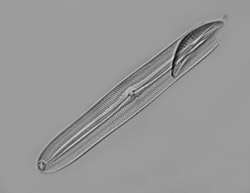

und mit etwas Photoshop sieht die Diatomee dann so aus:

ist in dem Präparat nicht eine Pleurosigma angulatum oder eine Surirella gemma, an der du die schiefe Beleuchtung mal demonstrieren kannst? Die Pinnularia kann man doch schon bald mit dem 10er auflösen.
Rene

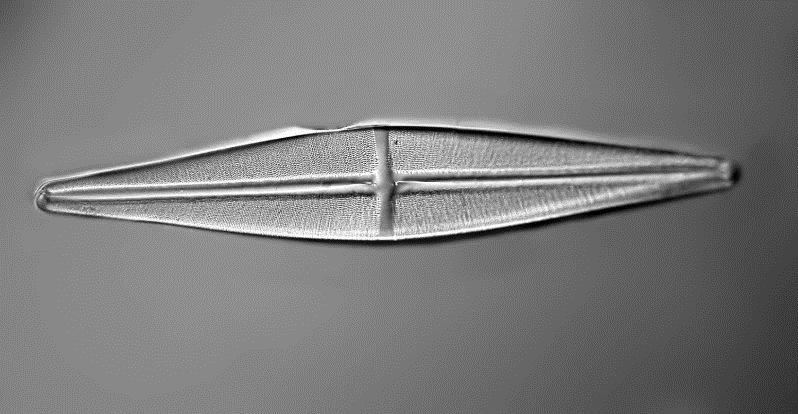

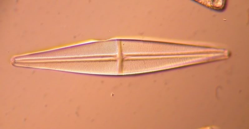

Lieber Bernd,
mir ging es auch nicht darum, die evtl. bessere Auflösung durch Schieflicht zu demonstrieren, sondern den "ästhetsichen" ( Pseudo-3-D-Effekt" ) des Schieflichtes. Und ich denke, das dieser Effekt ( eher kontrastierend als auflösungsverbessernd ) der Effekt ist, der die meisten Hobbymikroskopiker beim Schieflicht und auch beim DIK interessiert.
Hier aber noch einemal eine andere Diatomee. Nicht gestackt, deshalb auf einer Seite unscharf, da die Diatomee nicht "plan" ist.
Einmal nach dem Nomarskischen Reinheitsgebot, ein weiteres Mal bearbeitet. Und ja, bevor die Frage kommt: Ich beknne mich schuldig, an der Kamera keinen korrekten Weißabgleich durchgeführt zu haben. Und wegen des ohnehin schon knappen Lichtes wurde kein Konversionsfilter verwendet, deshalb der Rot-Gelbstich im Rohbild.

ZitatHier aber noch einemal eine andere Diatomee, ich hoffe, es ist die angefragte Pleurosigma.
Nun hat dein Photoshop aber eine Stauroneis draus gemacht. Ich bin beeindruckt! 8)
