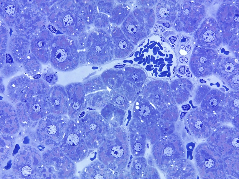

Könntest Du vielleicht noch mal einen Ausschnitt aus der Leber zeigen?

Ronald Schulte
  • Beiträge: 1732
Re: HISTOLOGIE: Herz Maus-fötus
« Antwort #8 am: November 11, 2011, 15:50:12 Nachmittag »
@Jörg
Siehe mal wie die Leber aussieht.
Im Ersten Bild die Leber in Entwickelung. Leberzellen (Hepatozyten) sind noch nicht vollständig zu sehen. Kerne von Hepatozyten aber schon.
In die Mitte ein Blutgefäß. Weiter viele Blutzellbildung.
Im Zweiten Bild ist Leber zu sehen wie es sein muss. Sogar die winzigen Gallenkapillairen sind zu beobachten.
Kunststoffschnitt gefärbt mit Toluidin B.
Herzliche Grüße, Ronald
