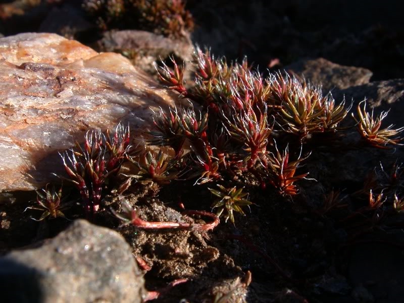

P. piliferum ist ein Pioniermoos das oft an sehr extremen Standorten wächst. Diese sind trocken, der Sonne und dem Wind ausgesetzt.
Das Blatt ist besonders gebaut. Der Blattrand ist umgeschlagen und darunter befinden sich viele Lamellen. Dies kann man sehr gut in einem Blattquerschnitt erkennen. Der Zentralstrang ist ein Merkmal der Polytrichaceae.
Hoch über dem Unterengadin auf >2500 m.ü.M
Standortaufnahme

@Lieber Herr Büschlen, abgesehen von den schönen Schnitten gefällt mir die Standortaufnahme. Sogar der Fotograf ist darauf gut zu erkennen.
