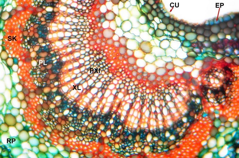

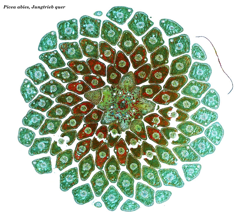

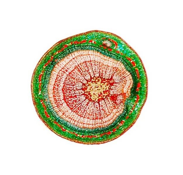

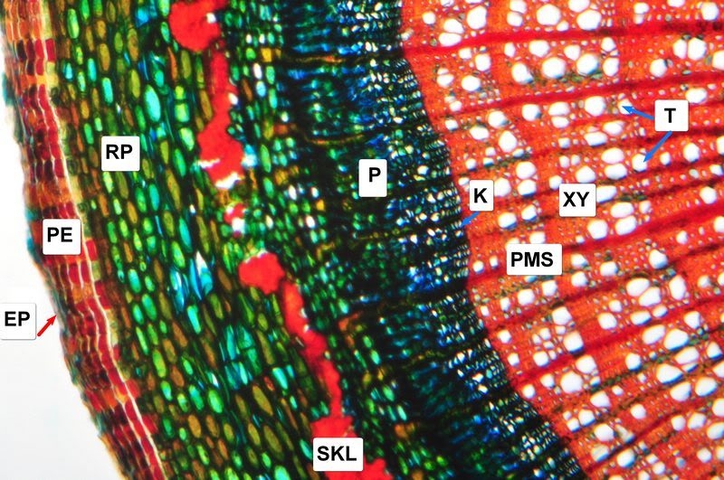

Irgendein Mikrokosmos Titelblatt hatte es - ein Foto vom Querschnitt durch den jungen Trieb einer Fichte.
Sowas wollte ich auch haben und so sammelte ich im Frühsommer Jungtriebe von Fichte - fast waren es noch
Knospen, sie hatten sich erst kürzlich geöffnet.
Fixiert in AFE und in der aufsteigenden Alkoholreihe entwässert, weiter in Isopropanol und Terpineol, von da in
Paraffin.
Leider lief die erste Testreihe sehr schlecht, die Paraffinschnitte wellten sich (interessanterweise nur im Bereich
des organischen Materials) und brachen an diesen Stellen. Nach dem Strecken auf den Wasserbad zeigten sich
feine, parallel verlaufende Bruchlinien, die die Schnitte total verdarben.
Von acht verarbeiteten Objektträgern waren fast alle unbrauchbar, Änderung am Schnittwinkel des Messers am
Rotationsmikrotom brachte keine Verbesserung.
Doch etwas war das Schicksal gnädig und zwei Querschnitte blieben halbwegs ansehlich, warum diese beiden
nicht so zerbrachen wie die anderen Schnitte ist mir ein Rätsel.
Gefärbt habe ich wieder  mit Acridinrot,Chrysoidin-Farblösung nach Emig http://www.mikroskopie-muenchen.de/rudbeckia.html, ungefähr 30 Minuten. Da die Schnitte sehr kräftig gefärbt waren erfolgte eine Differenzierung in 50% Äthanol, dann färben in Astrablau/Acriflavin-Lsg, dann sofort in Äthanol 96%(wenige Sekunden), Isopropanol und Xylol, weiter in Malinol.

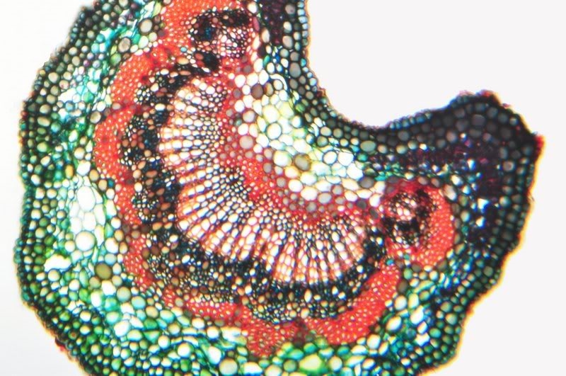

Hier das Ergebnis: ein Stitch aus 180 Bildern, Objektiv Spencer Achromat 10/0.25 (kürzlich von Hr.Reil erworben, hier im Forum):
Interessanterweise sind auch hier einige Nadeln in der Mitte durchgerissen. Dies muss aber schon vor der
Paraffineinbettung erfolgt sein, da man diese Zerspaltung schon im angeschnittenen Block sehen konnte.
Also irgendwo zw. AFE und Terpineol muss da was passiert sein. Ob die anderen Paraffinblöcke diese Mängel ebenfalls aufweisen, wird sich noch zeigen.
Wer will kann das Originalbild hier runterladen: https://picasaweb.google.com/linuxtrainer/MikrofotosBotanik?authuser=0&feat=directlink um die Details studieren zu können - ist immerhin 7000x6572 Pixel groß.
mit freundlichen Mikrogrüßen
Leo
Lieber Leopold,
auch wenn einige Nadeln gerissen sind: eine phantastische Aufnahme, deren ganze Schönheit sich erst in der vollen Auflösung erschließt.
Unbedingt herunterladen!

Da bleibt mir glatt die SPUCKE weg lieber Leo !
herzliche gruesse
holger

Danke für das Lob - werde Dein Anregung aufgreifen und Hr.Bettighofer auf die Bilder hinweisen - bedienen könnte er sich jetzt schon, da die Fotos auch für kommerzielle Zwecke frei sind
(und nur mit kleinen Einschränkungen belegt sind wie Namensnennung, ..) und an dieser Lizenz werde ich auch nichts ändern, da ich mit Linux arbeite, Gimp verwende, ... was für
mich ohne Kosten verbunden ist und ich so was zurückgeben will.

Herzlichen Dank für eure Begeisterung - aber wenn ich an eure Beiträge denke, dann muss ich da noch an mir arbeiten um diese Qualität zu erreichen!

may i ask you what kind of camera you use?
best
arturo

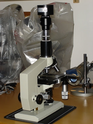

The camera I use is a trivial DCM310 http://www.microscopecameras.com/microscope-cameras-usb6/oplenic-dcm310.html
I use it on an AO Spencer Series 10 Microscope http://www.labx.com/v2/spiderdealer2/vistasearchdetails.cfm?LVid=11664822 with a c-mount Phototube http://user.xmission.com/~psneeley/Personal/AOTVPhototube1056T.jpg
Rarely I fix the camera to my Lomo microscope (in the background, on the left - the AO Spencer):  ;D
This AO microscopes have infinite optics http://www.microscopyu.com/articles/optics/cfintro.html - so I don`t have this problems with Compensating ocular and complex optical systems.  :D
But the quality of the image comes from stitching - 180 single pictures combined together with autostitch http://www.cs.bath.ac.uk/brown/autostitch/autostitch.html!  ;)
