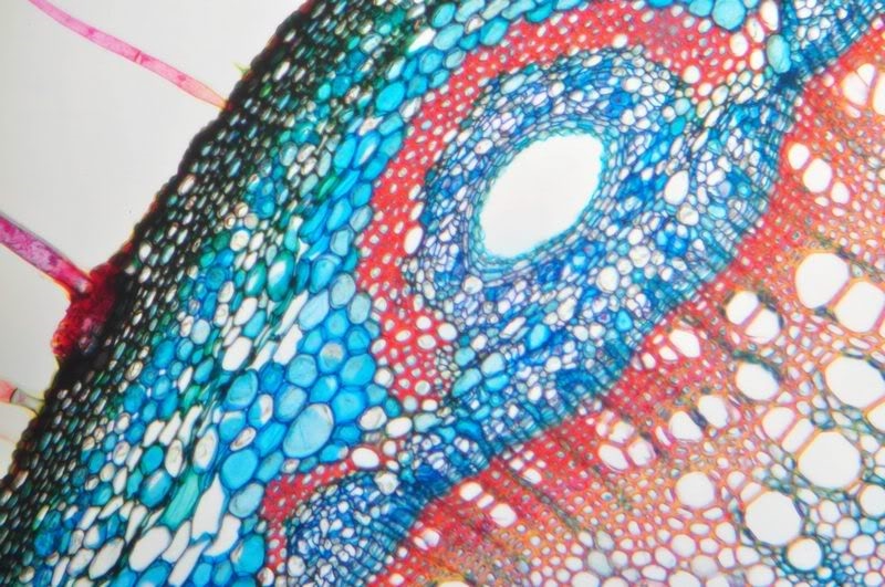

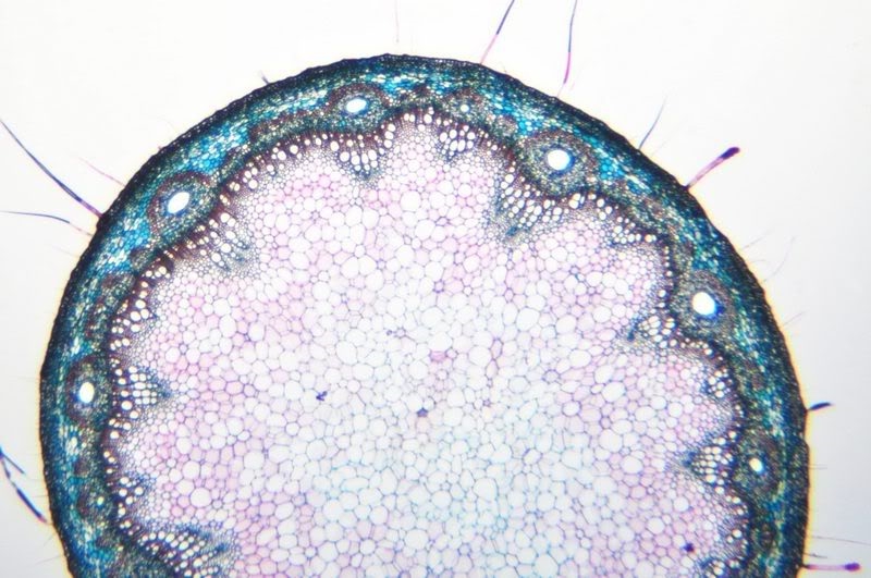

Berberitze spec. Stängel Querschnitt, Wacker simultan mit Acridinrot, Acriflavin, Alcianblau
Berberitze spec. Blatt-Mittelrippe Querschnitt, Wacker simultan mit Acridinrot, Acriflavin, Alcianblau
Aufnahmeeinstellung:
  • Manueller Focus auf Unendlich,
  • manuelle Blenden- und Auslösezeiteinstellung (Blende 5,6, Auslösezeit nach Beurteilung des Kamerahistogramms eingestellt),
  • manueller Weißabgleich,
  • Fernauslösung mit Infrarotfernbedienung.
Was noch zu lösen ist:
  • Die optimale Zoom-Stellung ist bei 24 mm Brennweite. Der ausgefahrene Tubus kann durch das Eigengewicht des Kameragehäuses etwas verfahren werden. (Lösung: Tubus mit Zweikomponentkleber festsetzen),
  • Das kameraspezifische RAW-Format wird von meinem schon älteren Photoshop Elements 8.0 nicht gelesen. (Lösung: Version ab 9.0 aufsetzen),
  • KPL-Okular mit eingeschnittenem Gewinde verwenden.
Der Winter ist noch lang, aber ich denke nach Lösung der oben genannten Probleme eine brauchbare Adaption für ein Exkursionsmikroskop gefunden zu haben.

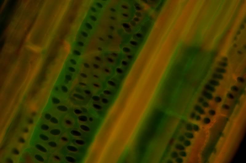

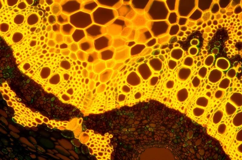

Für mein im Aufbau befindliches Exkursionsmikroskop auf Basis bewährter Zeisstechnik hat mir Bernd (Nomarski) eine Durchlichtfluoreszenz gefertigt. Ein wirklich schönes Teil. Bernd, Du kannst schon was, es ist genauso geworden wie ich es für meine Anforderungen benötige. Funktion und Aufbau ist hier beschrieben: https://www.mikroskopie-forum.de/index.php?topic=10933.0 .
Nachstehende Aufnahme als Beispiel, das die Nikon 1 1J mit Sekundärfluoreszenz gut zurecht kommt. Das Bild ist wie von mir gewohnt nicht nachbearbeitet. Mit dem Nikonkonverter wurde das RAW-Bild mit Standardeinstellungen in TIF-Format konvertiert, die Beschriftung erfolgte mit Photoshop Elements 8.0, ebenso die Verkleinerung für diese Forumsveröffentlichung.

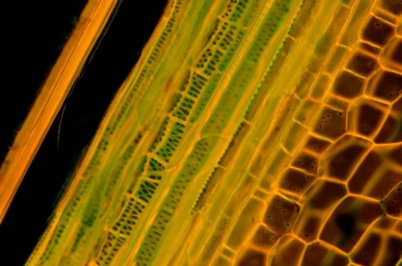

Denn zwischenzeitlich gibt es den von Nikon angekündigten Bajonettadapter, der es erlaubt, die Kamera nur mit einem T2-Adapter an den Trinokulartubus von Zeiss-Undendlichstativen zu adaptieren. Ein Projektiv ist bei diesen Zeiss-Mikroskopen nicht erforderlich, das heißt es geht ohne Zwischenoptik.
Nachstehende Aufnahme ist so entstanden, die dazu erforderlichen Komponenten sind unter ,,Kamera-Assistent" auf der Webseite von Zeiss beschrieben: https://www.micro-shop.zeiss.com/?p=de

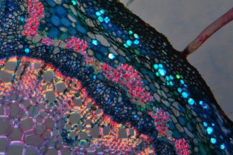

@Christian, die Kamera lässt sich am Zeiss-Unendlich-System (Direktadaption mittels Bajonett- und T2-Adapter) mit Zeitautomatik und natürlich auch manuell steuern. Was zur Zeit die Fotografen in einschlägigen Foren diskutieren, ist die Einschränkung von langen Belichtungszeiten auf maximal 1/1,3 Sekunden, wenn Objektive oder auch der T2-Ring über den Bajonettadapter angeschlossen sind. Wenn nicht gerade technische Gründe dagegen sprechen ist zu hoffen, das Nikon diese Einschränkung mit einer der nächsten Updates aufhebt. Für die Okulardaption steht das komplette Belichtungsprogramm zur Verfügung.

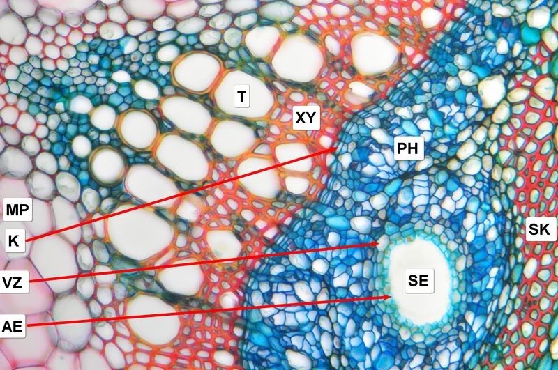

Nachstehende Aufnahme der Primärfluoreszenz von Berberis verruculosa (Warzige Berberitze), Blattrippe quer habe ich mit Zeitautomatik gemacht.
Blattquerschnitt mit Haga-Rasierklingenmikrotom, Auflichtfluoreszenz HBO 50, Zeiss-Filtersatz 09, Direktadaption an Zeiss Unendlich-Stativ.
