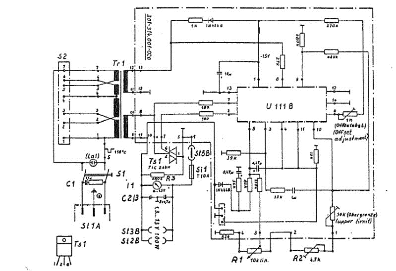

Hallo, Ihr Elektroniker,
hier der Schaltplan:

Guten Morgen Peter,
das ist eine Triac - Steuerung.die Lampe wird mit Wechselspannung betrieben.( könnte man als elektronische Nachbildung eines mechanischen Regeltrafos bezeichnen) Der IC ist ein Phasensteuerbaustein, der nicht mehr produziert wird. Der vermutete Fehler dürfte aber im Pfad des Poti R1 zu suchen sein.

hast Du einen Oszillografen ? Falls ja, dann schau mal an Pin 1 des IC (- 15 V), ob diese Spannung ruhig ist oder pumpt.
Alfred
JGR
ich hätte auch den 10µF Elko an Pin1 in Verdacht.
Einfach mal austauschen oder einen zweiten parallel dazu.

Aber ich möchte mal aufzeigen, was dahintersteckt: Die vorgezeigte Schaltung ist kein Regeltrafo, sondern ein elektronisches Netzgerät. Dieses Gerät wurde geschätzt um etwa 1965 gebaut. Es sollte bei Leitz versucht werden, den bekannten Regeltrafo der "REDIX"-Serie, der mit viel und teurem Kupfer aufgebaut war, durch eine billigere elektronische Lösung zu ersetzen. Diese echten Regeltrafos waren für die Ewigkeit gebaut, denn da konnte nichts kaputtgehen.
Irgendwann wurde dein Netzgerät nicht mehr verwendet und wurde in eine Abstellecke verbannt. Nach geschätzten 40 Jahren fällt dieses Gerät den Peter V. in die Hände. Er schaltet es ein und es zeigt Störungen. Das Gerät enthält u.a. einen Elektrolyt Kondensator (Elko) von 10 µF. Ein solcher Kondensator kann nur leben, wenn er möglichst permanent an Spannung betrieben wird. (Deswegen heißt er auch Elektrolyt Kondensator)
Nach dem Wiedereinschalten konnte sich der Elko formieren und konnte so wieder funktionieren. Bleibt das Gerät für längere Zeit (Jahre) ausgeschaltet, kann der Elko wieder ausfallen.
Andersherum der "Elektroniker" brauchte das Gerät nur einzuschalten und für längere Zeit (Stunden, Tage) eingeschaltet stehen zu lassen, um die Welt wieder in Ordnung zu bringen.
