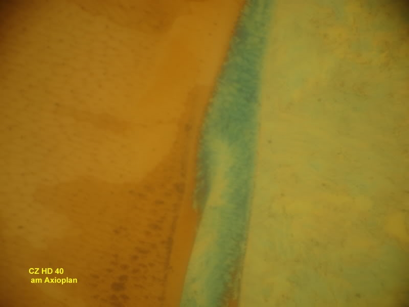

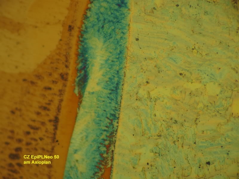

Liebe Objektivverdreher,
na gut ich will auch zeigen, was Herr Jülich schon schrieb. Es gibt immer ein Bild  ;D
Oben ein Objektiv für 160mm Tubuslänge mit entsprechendem Okular.
Darunter ein Auflichtobjektiv für unendlich und ohne Deckglas zu benutzen ! Ohne Tubuslinse !
Bei diesen im Forum zeigbaren Bildgrößen gehen die Feinheiten unter, aber s.o. ein Bild gibts  ;D
Eckhard F. H.
