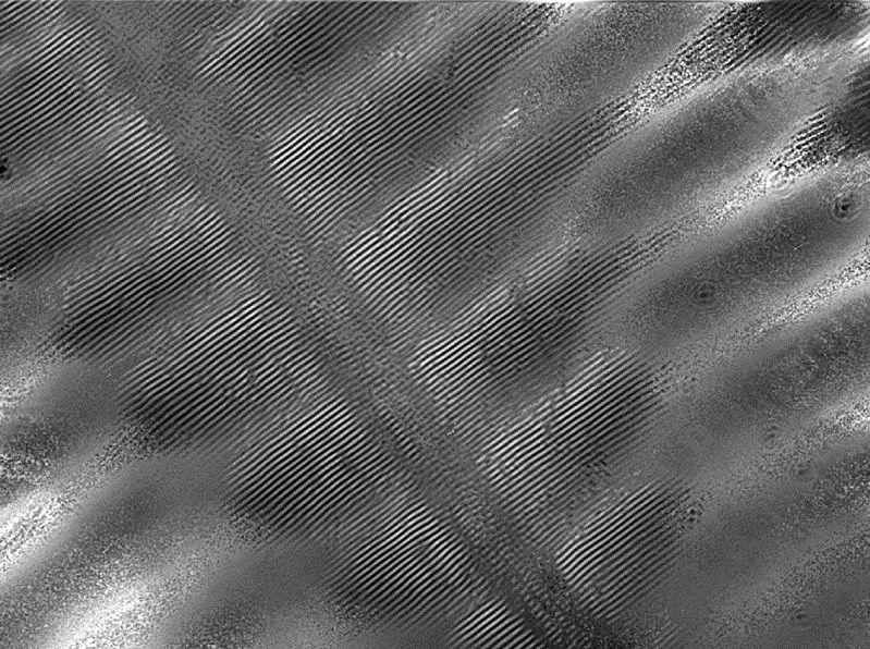

Objektiv CZJ Apo 63/0,95 , Kondensor trocken , UV-LED , monochrome DMK72 Kamera.
Die Streifenabstände konnte ich zu 0,30µm messen.

Jetzt muß ich aber ganz schnell zurückrudern! Herrn Höbels Bilder und Messungen haben mir keine Ruhe gelassen. Ich hatte wirklich ein Kontrastproblem.
Ich habe sozusagen mit Kanonen auf Spatzen geschossen. Weil ich zunächst ,,nichts" gesehen hatte, hab ich gemeint, ich müsse mit den stärksten Geschützen auf diese Struktur losgehen – und das hieß nicht nur das stärkste Objektiv einsetzen, sondern auch von vornherein mit möglichst voller Blendenöffnung arbeiten. Ach, ich bin ja sooo gescheit! Auf die Idee, die Aperturblende einmal weiter zu schließen, bin ich gar nicht gekommen.
Und Jetzt? Objektiv Planapo 40/1,0 Öl, Kondensor 0,9 trocken, Aperturblende bis fast auf die Hälfte geschlossen (!), weißes Licht, gerade Beleuchtung. Die Streifen sind eindeutig zu sehen!
Diese Anordnung sollte je nach Blendenstellung 0,28 µm Streifenabstand auflösen. Das bestätigt ihre Messung, Herr Höbel.
Man sollte halt beim Arbeiten das Hirn nicht nur einschalten, man sollte dessen Möglichkeiten auch ganz ausnützen. Es war mir eine Lehre!

Was soll ich dazu noch sagen, lieber Gunther? Diese Bilder habe ich mit mit einem 100er Neofluar 1,30 Öl aufgenommen, den Kondensor selbverständlich auch mit Öl immergiert wie sich das gehört. Und als Kontrastverfahren ist die ringförmige Beleuchtung angewendet worden, die du doch immer so wärmstens empfohlen hast bei Diatomeen, insbesondere bei solchen schwierigen Fällen.
Das obere Bild ist eine Einzelaufnahme mit Ausschnittsvergrößerung, die untere ein Stack im Monochrom-Modus der Kamera.
Es ist übrigens eine Tucsen mit 3 Megapixel, gestern hatte ich es mit der Canon EOS mit 8 Megapixeln probiert. Wie du siehst, hat auch bei mir die Reduzierung der Geschütze etwas geholfen.

Ich weiß. ich weiß! Aber dieses Mal wollte ich es unbedingt ganz klassisch haben - Hellfeld, sonst nichts. Vielleicht werde ich da noch ein bisschen herumprobieren.
Aber jetzt ganz im Ernst: Wir wissen jetzt (vor allem durch P. Höbels Messung), daß die Art eine Gitterkonstante von etwa 0,3 µm hat. Sie sollte also theoretisch ab Ap = 0,9 - 0,95 auflösbar sein und liegt damit im "Schwierigkeitsgrad" zwischen Nitzschia obtusa (0,33 µm) und Grammatophora subtilissima (0,28 - 0,29 µm). Es wäre möglicherweise eine gute Idee, nach und nach eine Tabelle zu erarbeiten, die auch seltenere Arten enthält und damit über das hinausgeht, was auf der bekannten Tabelle von F. Hustedt zu finden ist.

Vor über 3 Jahren habe ich mich intensiv mit der Brechwertmessung von div. Medien beschäftigt. Ebenso mit der möglichen Bestimmung des Brechwertes verschiedener Diatomeen. (MK 2009 Heft 2)  In diesem Zusammenhang ist zu bemerken, dass der Verlauf des Brechwertes über die Wellenlänge zwischen Diatomeen und Einschlußmedium unterschiedlich verläuft.
D.h.: Der Brechwert des Mediums (z.B. ZRAX, Naphrax) steigt mit abnehmender Wellenlänge stärker, als der Brechwert der Diatomeengerippe. So kann auch erklärt werden, warum eine möglichst kurze Wellenlänge nicht nur die Auflösung steigert, sondern auch den Kontrast und damit die Wahrmehmbarkeit von feinsten Strukturen begünstigt.
Die heute günstigen UV-LEDs mit 365nm stellen ein Optimum hinsichtlich aller Faktoren wie, Preis, Leistung, Transmission der Mikrooptik, Medium, Kameraempfindlichkeit usw. dar.
Für UV-Beobachtungen absolut ungeeignet ist das Einschlußmedium Pleurax ! Schon die leicht gelbliche Farbe verrät die Blockwirkung für UV.
Bitte die Stärke von heutigen UV-LEDs nicht unterschätzen ! Nie in die LED blicken und für ausreichenden Schutz sorgen. Als Kamera kann ich die DMK72 (5 MPixel CMOS C-Mount Kamera) empfehlen. Farbkameras sind in diesem Bereich ungeeignet.
