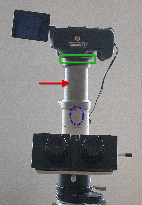

Liebe Forumsfreunde,
da ich mir eine CANON 600D Spiegelreflex zugelegt habe, interessierte mich nun auch der Anschluss an mein BH2.
Man braucht lediglich drei Teile:
1) Ein Projektiv von Olympus, z. B. NFK 2,5 (innerhalb der blauen Ellipse, gut zu bekommen)
2) Einen Olympus Photo-Adapter L (roter Pfeil, gibt es ab und an mal günstig gebraucht zu kaufen)
3) Einen Adapter auf CANON EOS (grünes Rechteck, neu einfach zu bekommen; bei meinem Photo-Adapter war oben ein M 42 Schraubgewinde montiert)
Parfokalität ist mit der Dioptrienverstellung der Okulare ganz leicht möglich. Bei mir ist es nur eine ganz kleine Korrektur nötig gewesen. Es hatte eigentlich gleich alles gepasst.
Erste Bilder sind erfolgversprechend.

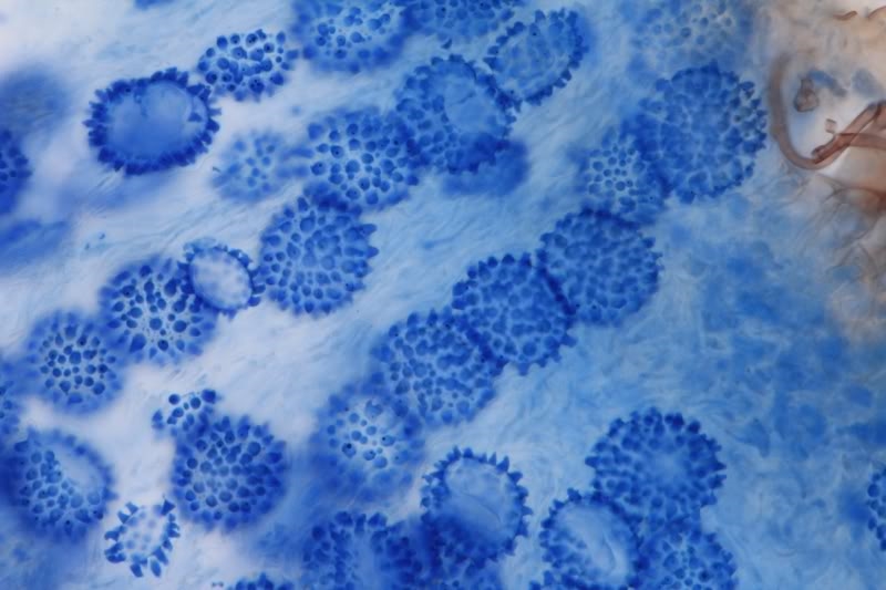

Pilzsporen (ca. 30-40 µm lang) eines unterirdischen Pilzes (Genea cf. fragrans)
Für die "Puristen"

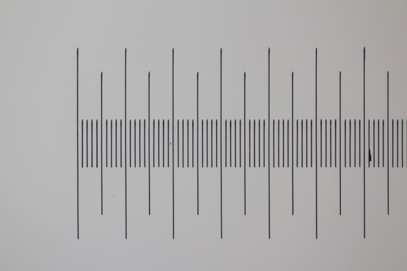

Was mich noch interessieren würde wären die Daten zu deiner Strichgitteraufnahme, damit ich den
Bildausschnitt errechnen kann.
Was für eine Objektivvergrösserung ? Und wo ist die Bildmitte ? (am rechten Rand ?)
vielen Dank und viele Grüsse

die Strichplattenaufnahme wurde mit dem 10er Objektiv gemacht. Ich habe am Bild nichts beschnitten oder verändert. Bildmitte ist Bildmitte.
Allerdings habe ich bei meinem BH zwei Zwischentuben (Zeichentubus, DIK), die jeweils mit einer Vergrößerung von 1,25 zu Buche schlagen.
Ich sehe bei einem Präparat (20er Objektiv) durchs Okular (Weitfeld 26,5) 82 Teilstriche. Auf dem Fotobildschirm sind es 42 (in der Höhe 28). Verwendet habe ich das 1,67er Projektiv.
Hilft dir das weiter?
