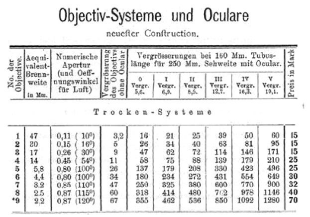

Ist wohl eher ein 65er:
In einer 1913er Liste (Mikroskope No. 45 A; Ernst Leitz Wetzlar; 1913) steht das Trockensystem 8 als Objektiv mit 2,6 mm Brennweite,
also weniger Brennweite als ein Neofluar 63/0,90 corr. (2,7 mm Brennweite hier).
Für das Trockensystem 4 wird 10 mm Brennweite angegeben, damit also etwa ein 16/0,47.

Liebe Sammler alter Schätze,
alte Listen sind doch mit Vorsicht zu benutzen. Da findet sich in der Liste von 1885 diese Angabe.
Und Jahre später wird zum Objektiv Nr. 8 eine Eigenvergrößerung von 69,1 genannt. (dürfte stimmen)
Die Objektive wurden nach einem freundlichen Brief von Leitz am 24.10.1883 mit dem Stativ Ia , Nummer 5915 , ausgeliefert.
