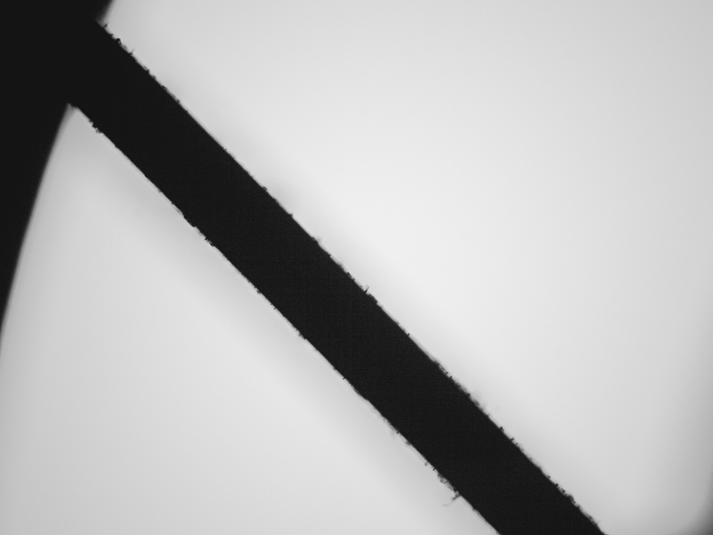

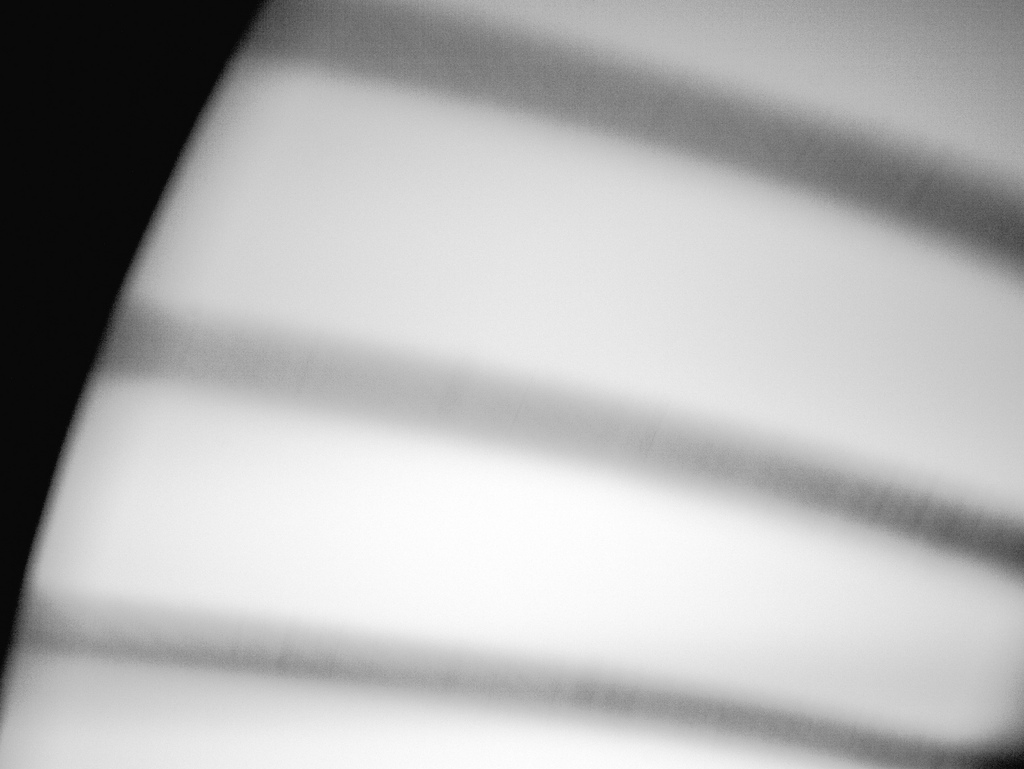

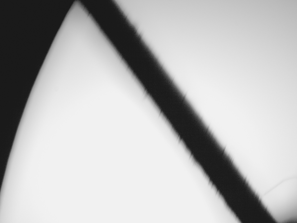

Hallo liebe Mitglieder des Forums,
zur Dokumentation und für Referenzzwecke wollte ich hier gern
drei Fotos einstellen.
Fotografiert habe ich eine Lamelle eines
mighty mini blowers Sunon Ub5u3-10 30x30x3mm 5V UB5U3
mit 9500 RPM im Durchlicht.
Die Bahngeschwindigkeit an der Aussenkante der Lamelle beträgt
etwa 36km/h
Fotografiert habe ich durch ein 5x Objektiv mit einer Panasonic Lumix GH-1
mit Ofenrohradaption, geblitzt durch eine Blitzbox aus dem Hause Stahlschmidt.
36km/h auf dem Objektträger sollten doch bei 5 facher Vergrößerung im
Zwischenbild dann 180km/h geben, richtig?
Bild1: Lüfter aus
Bild2: Lüfter an, 1/4000s Belichtungszeit HS-Blitzen
Bild3: Lüfter an, 1/160s Belichtungszeit, TTL Automatik

Super Idee - so genial einfach, dass man sich wundert, nicht selbst darauf gekommen zu sein. Woher kennst Du denn die Geschwindigkeit der Lüfterflügelkante? Aus der Drehzahl errechnet?

bitte für mich noch zur Klarstellung: ist die 3. Aufnahme geblitzt? Beträgt die Synchronisationszeit der Kamera 1/160s?

der Sunon ist natürlich auch besonders geeignet, weil er nur 3mm hoch ist. Ich grübele
auch schon seit langem, was man nehmen könnte.
Die Bahngeschwindigkeit ergibt sich aus der Drehzahl zu 38km/h und aus der
Stroboskopaufnahme in Bild 2 zu 35km/h ich habe das einfach mal gemittelt.
Könnte man sicher noch genauer messen.

Die Synchronzeit ist 1/160, die Aufnahme ist geblitzt.
Aus der Unschärfe habe ich eine Blitzdauer von 1/50000s errechnet, was
angesichts systematischer Ungenauigkeiten mit etwas Glück die richtige
Größenordnung wiedergeben könnte.

Da wahrscheinlich nicht allen klar ist, was der Unterschied zwischen dem 2. und dem 3. Bild ist (oder sind auch alle Blitzfreaks hier? ;)) –
Bild 2 ist mit HSS (High-Speed Sync) bzw. bei Nikon FP-Sync aufgenommen. Bei einer Verschlusszeit von 1/4000 s ist bei einer Spiegelreflex der Verschlussvorhang immer nur einen kleinen Spalt weit offen, der ganze Belichtungsvorgang dauert aber meist 1/160 s. Bei teureren Kameras etwas weniger. Durch den kleinen Schlitz wird trotzdem jeder Pixel nur 1/4000 s belichtet. Wenn man da mit 1/33 000 s reinblitzt, hat man einen kleinen weissen Streifen drauf und nichts mehr. Darum hat man FP-Sync bzw. HSS, der Blitz blitzt mit afair 50 kHz während 1/160 s, mit kleinerer Leistung halt.
Deshalb die Unschärfe. In den 1/160 s hat sich der Lüfter ausserdem schon ein gutes Stück weit bewegt, deshalb die verbogenen Linien.
Bild 3 ist ohne HSS: Hier geht der Verschlussvorhang ganz auf, dann kommt der Blitz (1/33 000 s), und der Vorhang geht wieder zu.
Simon
treinisch
Hallo Simon,
Bin gar nicht auf die Idee gekommen, die Frequenz auszurechnen.
Die Abstände zwischen den Abbildern des Rotorblattes bestätigen die ~50kHz.

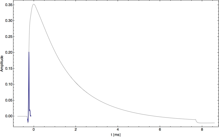

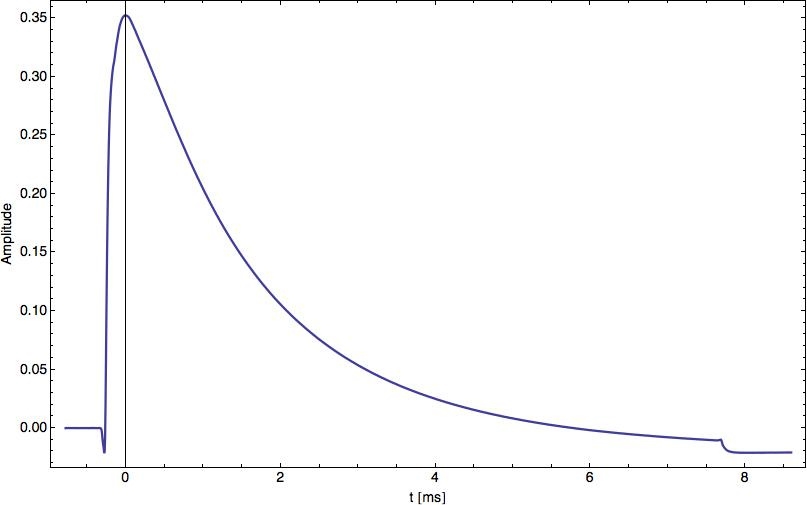

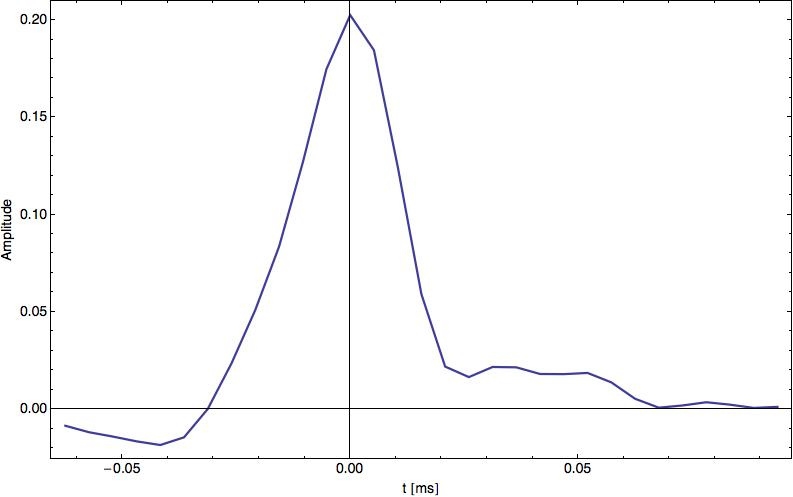

treinisch
ich habe jetzt die Messung, wie von Kurt beschrieben, durchgeführt und möchte der Vollständigkeit halber hier noch die
Ergebnisse mitteilen. Klar ist, dass eine Soundkarte eigentlich kein Messgerät ist, während die Fotodiode eigentlich ziemlich
linear sein sollte. Wie auch immer, hier die Ergebnisse (Ach ja, ich vergaß, bei dem Blitz handelt es sich um einen Metz 48 AF-1 O):
1. Messung: Volle Blitzenergie
geschätzte t1/2 sind 1/817 s
2. Messung: korrekte Belichtung des Lüfters:
geschätzte t1/2 sind 1/81000 s wobei man da ja eigentlich auch die Verzögerung in der ansteigenden Flanke berücksichtigen muss und überhaupt.
Jedenfalls schnell. Immerhin passt die Abschätzung aus dem Lüfterfoto ganz gut zu diesem Timing.
und hier noch die Messungen 1 und 2 zusammen in einem Diagramm:

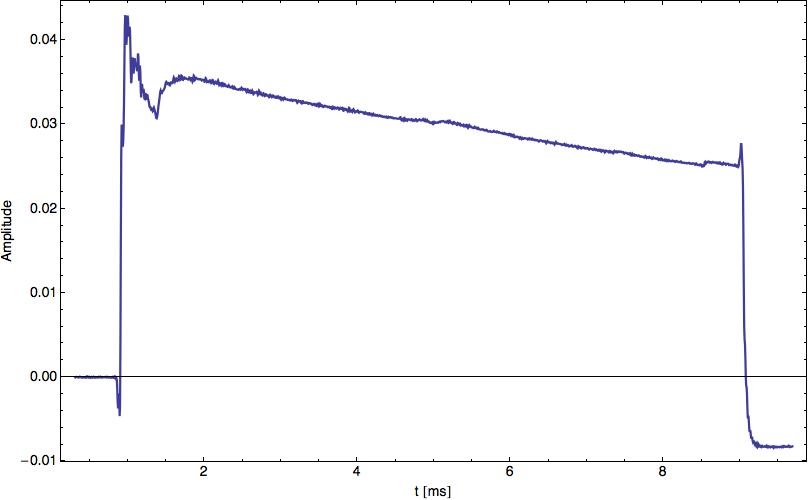

3. Messung HSS-Blitzen,
nur der Vollständigkeit halber.
man könnte hier in dem geraden Stück ein 50Hz flackern sehen, wenn man reinzoomen würde.
Viele liebe Grüße
Timm
Meine Vorstellung.
