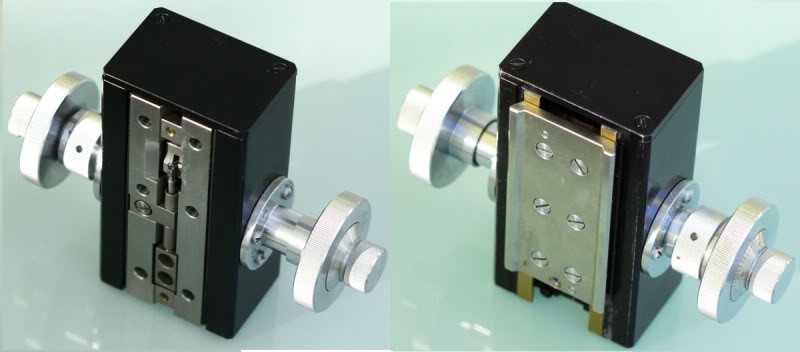

Guten Morgen Frank,
danke für das schöne Foto. Als getrennt angetriebener Feintrieb ist diese Art ja auch fast unschlagbar. Bei den größeren Gestellen hätte man ja in "träumerischer Vorahnung" auf das Stacken den Verstellweg größer wählen können. Kannst du das mal bei deinem Phomi messen ? Oder steht das im Datenblatt ?
Bringt mich gerade mal auf die Idee mal mein "U-Phomi" zu messen. Da hat man einen Grobtrieb mit E-Motor von 335 mm plus weiteren 100 mm mit Balg oder Zwischenringen. Der Feintrieb bringt es per Schrittmotor verstellbar begrenzt durch die Mikrometerspindel auf 25 mm.

Hallo Lothar -
der Hub  des Feintriebes ist 2 mm - das ist, bei bescheidenen Ansprüchen für 2000 Stackbilder gut. Die Präzision reicht dafür. Für Bastler am günstigsten ist ein kompletter Triebkasten eines Phomi oder Universals wie sie häufig um die 30.- angeboten werden.
Er hat den Vorteil, dass er genau 2 kg wiegt, also nicht mal festgeschraubt werden muss, weil er von selbst steht. der Grobtrieb ist auch gleich dabei, der aber aber leider nur 34 mm Hub hat. Er enthält aber gehärtete Stahlteile - also beim Sägen Vorsicht! Andererseits ist er auch leicht zerlegbar  ;D.
Das Uhrwerk befindet sich in der oberen Hälfte. Auf dem Foto siehst du gerade noch das Ende des Zahnsegments (siehe Foto von Frank)
