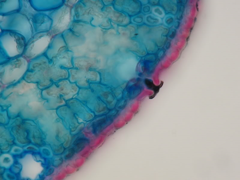

Granjow
Querschnitt durch eine abgefallene Föhrennadel, übersät von winzigen schwarzen Punkten. Pilz unbestimmt, hat jemand eine Idee?
Hellfeld, 10er-Objektiv, Stacking mit Combine ZP (Soft Stacking), danach Einzelbilder (ca. 8 Teile) in GIMP zusammengeflickt und stark nachgeschärft.
Nach den ersten drei Bildern hat sich der Querschnitt bewegt (und gedreht) wegen Wasser, das verdunstet ist. Das lag wohl daran, dass ich verschieden dicke Schnitte unter einem Glas hatte. Ich hab das dann so gelöst: Lampe an, eine Serie Fotos machen, Lampe wieder aus und in der Zwischenzeit mal stacken. So wurde das Wasser nicht mehr zu warm.
Kritik? Was könnte man besser machen? (Ausser dem unscharfen Bildteil links oben)

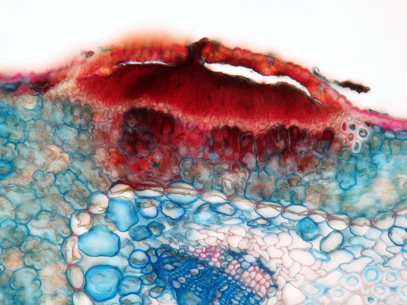

darüber habe ich mit André Advocat einen Artikel im Mikrokosmos geschrieben. Wir haben über den Fichtennadel-Rost Chrysomyxa rhododendri. mit Wechselwirt Alpenrose berichtet.
Wobei du eine Kiefernnadel zeigst - insofern ist es nicht exakt dasselbe
Du könntest Glycerin nehmen, das verdampft nicht.

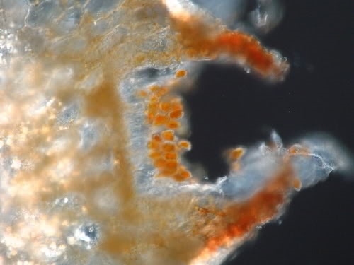

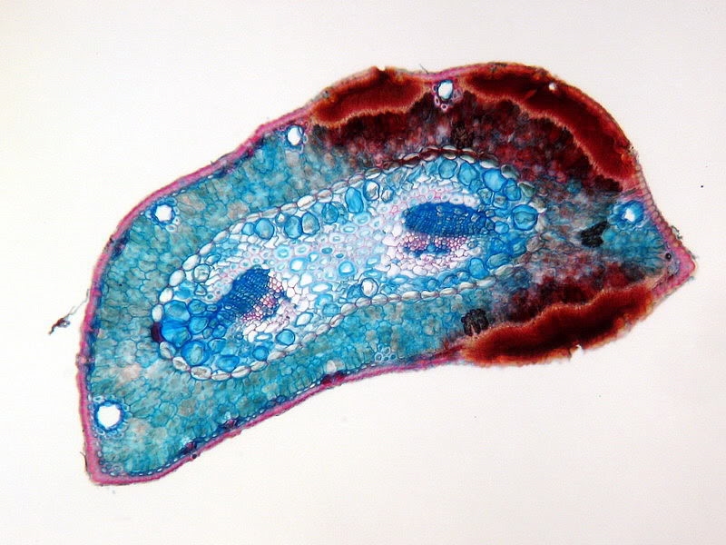

Gefärbt kommt das noch etwas besser zur Geltung. Hier mit Etzold grün. Aber auch ungefärbt kann man gut kontrastieren. (In diesem Beispiel Dunkelfeld, was man als Kontrastiermethode unbedingt haben sollte).
Man sieht ein reifes Sporenlager, bei dem die Sporen schon vom Wind verteilt werden. In der Eidgenössischen Forschungsanstalt WSL Birmensdorf wird heftig darüber geforscht!

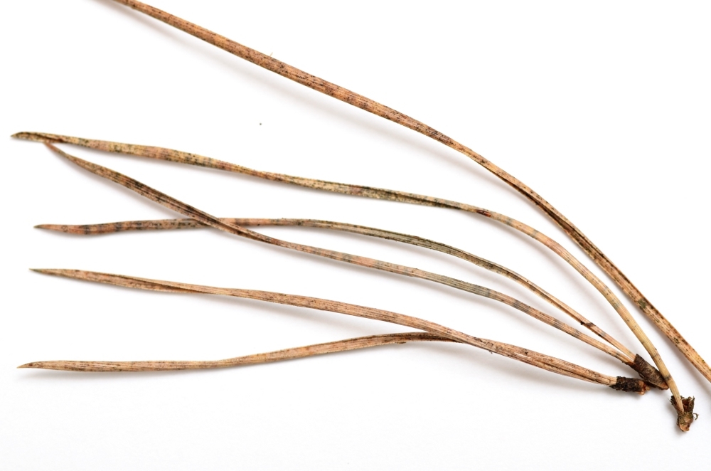

Schöne Bilder hast du da, Klaus! Das wäre ein Aecidium? Hast du die tote (braune) Nadel gefärbt?
Danke für die Links. Da bin ich froh, dass es sich hier um was anderes handelt, den Bäumen geht es nämlich noch gut. (Glaube ich zumindest ... nächstes Mal schaue ich etwas genauer hin.) Unten ein Bild von den Nadeln. Dort, wo eine fehlt, die sind unter dem Mikroskop gelandet. Müsste ich vielleicht die Nadeln im Frühling nochmals unter die Lupe nehmen? Vielleicht sind die Fruchtkörper dann grösser.

Hallo Simon,
deine Kiefernnadelbilder erinnern mich sehr an ein paar Bilder, die ich vor Jahren aufgenommen hatte.
Übersicht
Diese "nagelförmigen" oder "pilzförmigen", schwarzen Gebilde, die man auch auf deinem Bild erkennen kann.
Schwer vom Pilz befallene Stelle.
Die Bilder sind mit Etzold's gefärbt und nicht gestackt.
Der Pilz wurde im damaligen DGfM-Forum mit Hilfe von Professor Butin (ein absoluter Kenner) als Trimmatospora abietis bestimmt. Leider sind die Beiträge nicht mehr einsehbar.
Zu behaupten, der Pilzbefall deiner Kiefernnadeln wäre das gleiche, wäre vermessen zu behaupten. Gerade bei diesen Pilzgruppen ist mein Wissen deutlich beschränkt.
Dein Schnitt ist prima. Mit Färbung lässt sich eben einfach noch mehr "herausholen".

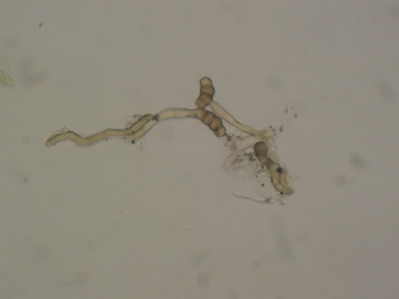

Peter Reil
#11
Hallo Martin,
besten Dank für die Korrektur, du hast natürlich recht!
Ich bin nicht in der Lage zu erklären, wie ich auf den anderen Namen komme (den es aber auch gibt).
Anbei ein Bild der Sporen (Konidien) .
