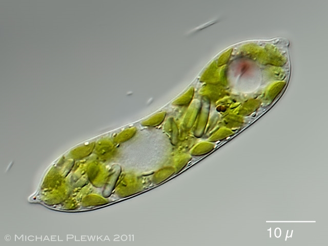

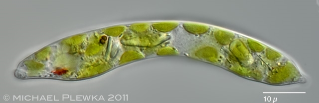

liebe Tümplerinnen und Tümpler,
Nachdem ich neulich hier im Forum auf die Unterschiede der Gattungen Lepocinclis und Euglena hingewiesen hatte, bin ich
bei der Durchsicht der Mikroaufnahmen dieses Jahres  auf die Bilder eines Augenflagellaten gestoßen, der mir einiges Kopfzerbrechen bereitet hat. Das Viech passte einfach  nicht in das Bestimmungsschema. Ausschlaggebend ist die Kombination der im folgenden gezeigten Merkmale:
Augenflagellat mit rotem Augenfleck und zahlreichen scheibenförmigen Chloroplasten ohne Pyrenoide (Euglena hat Pyrenoide). Außerdem zeigt das Viech die typische metabole Bewegung, so dass Lepocinclis ebenfalls ausscheidet:
Fokus auf einige der 6-10 größeren, stabförmigen Paramylonkörner, in der Mitte ist der Zellkern, rechts oben die Kontraktile Vakuole:
Dank neuerer Literatur  (Ciugulea/ Triemer: "A Color Atlas of  Photosynthetic Euglenoids", ein empfehlenswertes Buch) fand ich nun mit Discoplastis adjunca eine Art, auf die diese Merkmalskombination zutrifft.
