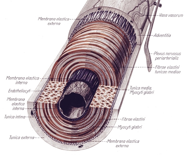

Bild 5, Schematische Wiedergabe eine Arteriole (aus: „Atlas der Mikroskopischen Anatomie des Menschen“ von Max Clara).
Deutlich zu erkennen ist das in ein Längsschnitt die glatte Muskelzellen quer getroffen werden (Tunica Media).

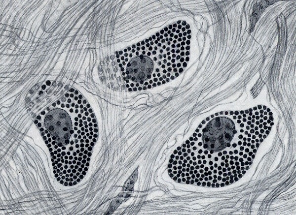

Bild 7, Gezeichnete Mastzellen (aus: „Atlas der Mikroskopischen Anatomie des Menschen“ von Max Clara).
Mastzellen (Mastozyten) sind bestimmte Zellen der körpereigenen Abwehr, die bestimmte Botenstoffe, unter anderem Histamin und Heparin gespeichert haben.
