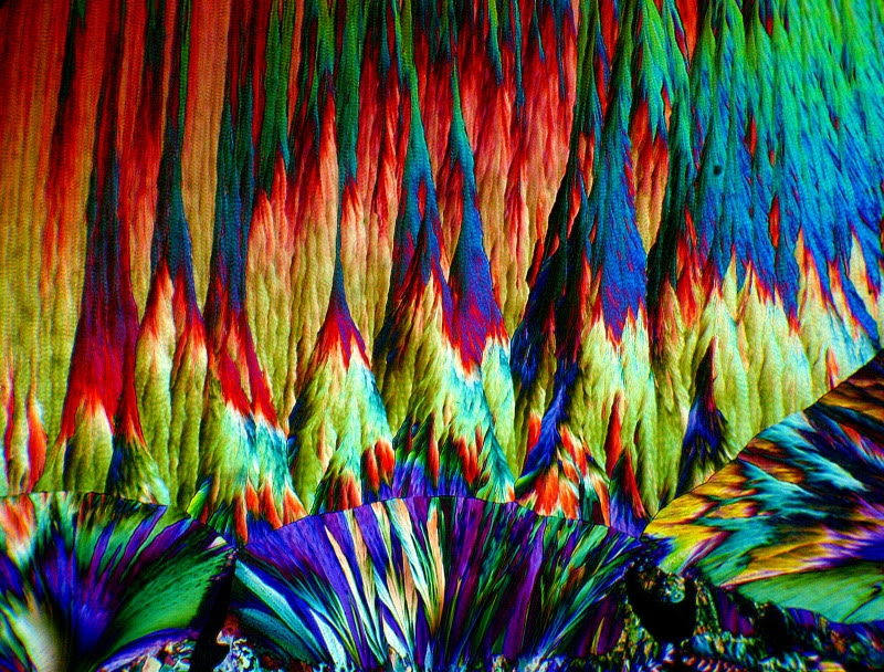

als Appetithappen für das von Klaus angebotene Substanzpaket will ich noch ein Schmelzpräparat dieses o-Phen... zeigen, mt Hifsobjekt 1230nm:
Also: es geht mehr oder weniger knallfarbig, und es lohnt sich!
