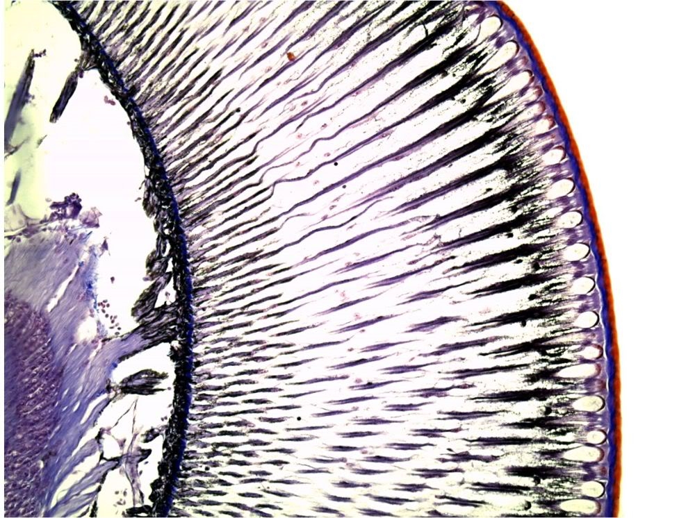

im vergangenen Jahr musste ich leider feststellen, dass sehr viele Libellen meines Gartenteiches durch Schlupffehler zugrunde gegangen sind. Eines der Tiere habe ich als Ganzes fixiert, um es später einzubetten und am Mikrotom zu schneiden.
Leider war der Paraffinblock sehr "bröselig", was das Schneiden doch sehr erschwerte. Schnitte waren überhaupt nur bei sehr hoher Schnittgeschwindigkeit am Rotationsmikrotom (Modus "Fallbeil") möglich. Trotzdem möchte ich einige der Schnitte einmal zeigen.
Bei der Libelle handelt es sich um eine Blaugrüne Mosaikjungfer (Aeshna cyanea).
Zur Präparation:
Fixierung (als Ganzes) in AFE (etwa 2-3 Monate), nach Abtrennung des Kopfes Entwässerung über 70% und 90% Isopropanol in Isopropanol abs. Nach Halbierung des Kopfes entlang der Körperachse über n-Butanol in Paraffin eingebettet. Die Schnitte wurden an einem Leica RM2055 Mikrotom mit Feather-Klingen (S35) hergestellt und auf Gelatine beschichtete Objektträger aufgezogen. Einige Schnitte (DIK-Bilder) wurden nach dem Deparaffinieren mit Rotihistol direkt in Histokitt eingeschlossen, andere wurden mit  Azan (nach Geidies) gefärbt und über Isopropanol in Ultrakitt eingeschlossen.
Hard- & Software: Leica DMLB mit Leica EC3-Kamera. Die Bilder wurden wie angegeben mit CombineZ oder Autostitch verarbeitet. Z.T. wurde etwas mit Photoshop "nachpoliert".
Ausschnitt des Facettenauges, Azan (HC PL Fluotar 10x/0.30)

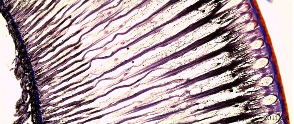

Zwei Aufnahmen mit Autostich kombiniert, Azan (PL Apo 20x/0.60)
Facettenauge (weiter außen liegender Bereich des Auges), Azan (PL Apo 20x/0.60)

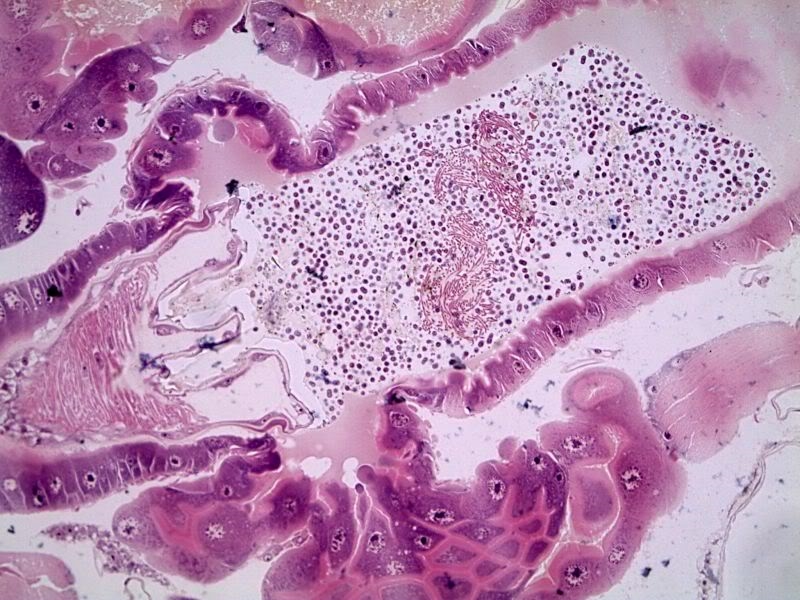

Ich habe zwischenzeitlich die ersten Kunststoffschnitte mit Insekten gemacht (zum Üben erst einmal Larven der Stechmücke in Technovit7100 eingebettet). Das sieht deutlich besser aus, allerdings kämpfe ich da zurzeit noch mit Rattermarken in vielen Schnitten. Da ist also leider auch noch Potential nach oben.
Ich habe trotzdem mal einige der ersten Aufnahmen beigefügt.
Mückenlarve, HE
Mückenlarve HE
Mückenlarve, Sytox Green
Mückenlarve, Ausschnitt aus dem vorigen Bild (HXC Fluotar 63x/0.90)

Ich sehe in z.B. das HE gefärbte Bild das dein Schnitt nicht 100% Flach ist. Es Hügelt (Deutsches Wort kenne ich nicht) sich etwas, was mir aber sehr bekannt vorkommt.
Siehe diese zwei Bilder.

Du hast recht, das sind die "Rattermarken", die ich meinte. Sowohl viele meiner Schnitte als auch die Schnittflächen der Blöcke sehen so aus wie auf Deinem Bild.
Der Messerhalter ist ein Messerhalter N (Leica), als Messer habe ich das Histoknife von Kulzer genutzt. Wobei es interessanterweise keinen Unterschied machte, ob ich das Histoknife oder eine Feather N35 Klinge am Klingenhalter nutzte.
Es könnte aber auch sein, dass der Probenhalter nicht ausreichend stabil ist. Die Blöcke sind auf Universalketten festgegossen und über den Universalkassettenhalter am Mikrotom befestigt.
Falls Du eine Anregung zur Lösung des Problems hast, wäre ich Dir für einen Tipp dankbar.
