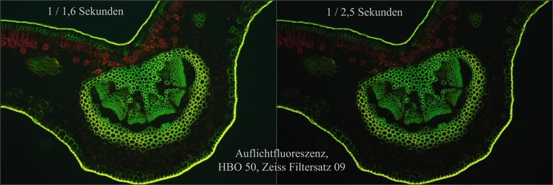

Rolf-Dieter Müller
@Gerhard, ich habe soeben noch zwei Bilder aus der Belichtungsreihe mit HBO 50 aus dem Papierkorb holen können. Diese sind mit 1 / 1,6 Sekunden und 1 / 2,5 Sekunden belichtet.
@Peter, um Artefakte zu vermeiden, mikroskopiere ich Primärfluoreszenz immer unfixiert. Es ist ein Wasserpräparat, das naturgemäß nicht haltbar ist. Man könnte aber in Glycerin oder Glyceringelatine einschließen. Hierbei lässt aber dann die Fluoreszenz des Chlorophylls merklich nach und die Präparate sind auch nur begrenzt haltbar. Also falls Du interessiert bist, könnte ich neue Schnitte machen und Dir ein Glyceringelatinepräparat zusenden.

Hallo Rolf-Dieter,
jetzt hast Du Dir aber auch den ungünstigsten (Standard)-Filtersatz ausgesucht, den es für die HBO gibt.
Satz 09 ist für die FITC-Methode gedacht und deren Anregungswellenlänge liegt bei 490nm.
Aus diesem Grund kann für FITC auch eine normale Halogenleuchte (von Zeiss werden 100 Watt empfohlen) eingesetzt werden.
Und wenn man einmal die niedrige Intensität der HBO in 490er Bereich mit Deinem doch guten Ergebnis vergleicht wird einem sofort klar, wie stark die Anregung erst für die typischen Quecksilberlinien wäre. Und dafür sind die Sätze 02, 05 und 14 sehr gut geeignet.
Eine Sache interessiert mich aber noch.
Sind 450-490nm für die Primärfluoreszenz von Pflanzenteilen wirklich optimal?
Horst Wörmann
Hallo Frank:
"Eine Sache interessiert mich aber noch.
Sind 450-490nm für die Primärfluoreszenz von Pflanzenteilen wirklich optimal?"
Nein, ist es nicht.
Aber man erhält immerhin ein aussagekräftiges Bild, nimmt jedoch dabei geringere Intensitäten in Kauf.
Berberin z.B. geht bei 375 nm, Chlorophyll bei 434 nm optimal (beides aber gemessen in Lösung).
Für andere Fluorophore müßte ich nachsehen.
Anregung neben dem Maximum gibt immer geringere Emission, wie Du ja auch geschrieben hast.
Für ideale Ergebnisse sollte man auch mal bei anderen Wellenlängen testen.

Lieber Horst-Dieter
Danke, so wie es jetzt aussieht hast Du im ersten Schritt die falschen Bilder in den Papierkorb verfrachtet :-))
