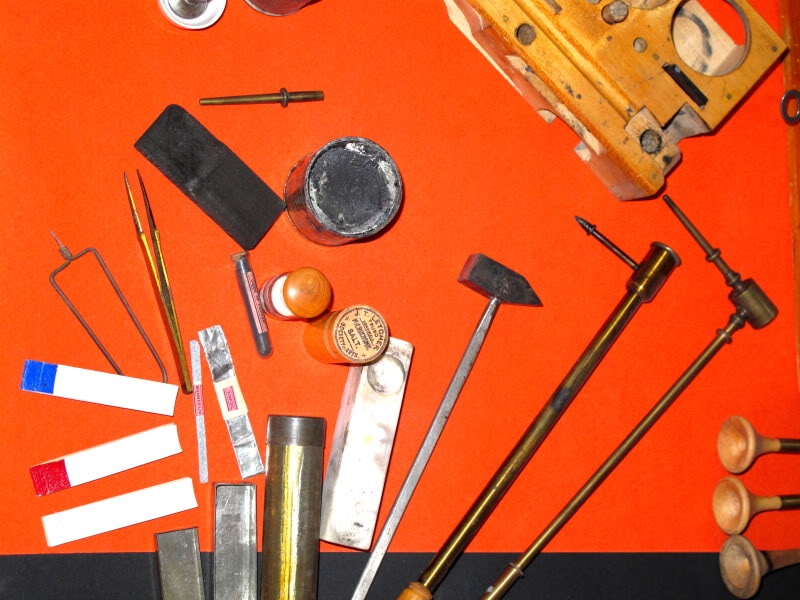

  • Full Member
  • Beiträge: 14947
  • ∞ λ ¼
Re: Atlas mikrochemischer Nachweise der Elemente
« Antwort #8 am: Januar 09, 2012, 13:47:34 Nachmittag »
So nennt Liebig unter den drei Merkmalen, an denen man den Chemiker erkennt, das „Spitzen der Lippen beim Küssen“ als Auswirkung der Arbeit mit dem Lötrohr.
Also ich habe auch mit dem Lötrohr gearbeitet, aber das Küssen habe ich anders gelernt, das konnte ich schon vorher! ;)
Und wenn man sich die Mundstücke ansieht ist das mit den spitzen Lippen eher unpraktisch - aber heiß gehts so oder so zu! ;D
Dieses antike englische Set habe ich vor ca 15 Jahren in Boston gekauft. Toll, wie raffiniert platzsparend in dem Holzblock alles unter gebracht ist!
Allerdings nur 1 Lötrohr mit tauschbarer Spitze. Die 3 einfachen kann erwerben, wer üben will, es ist gar nicht schwierig!

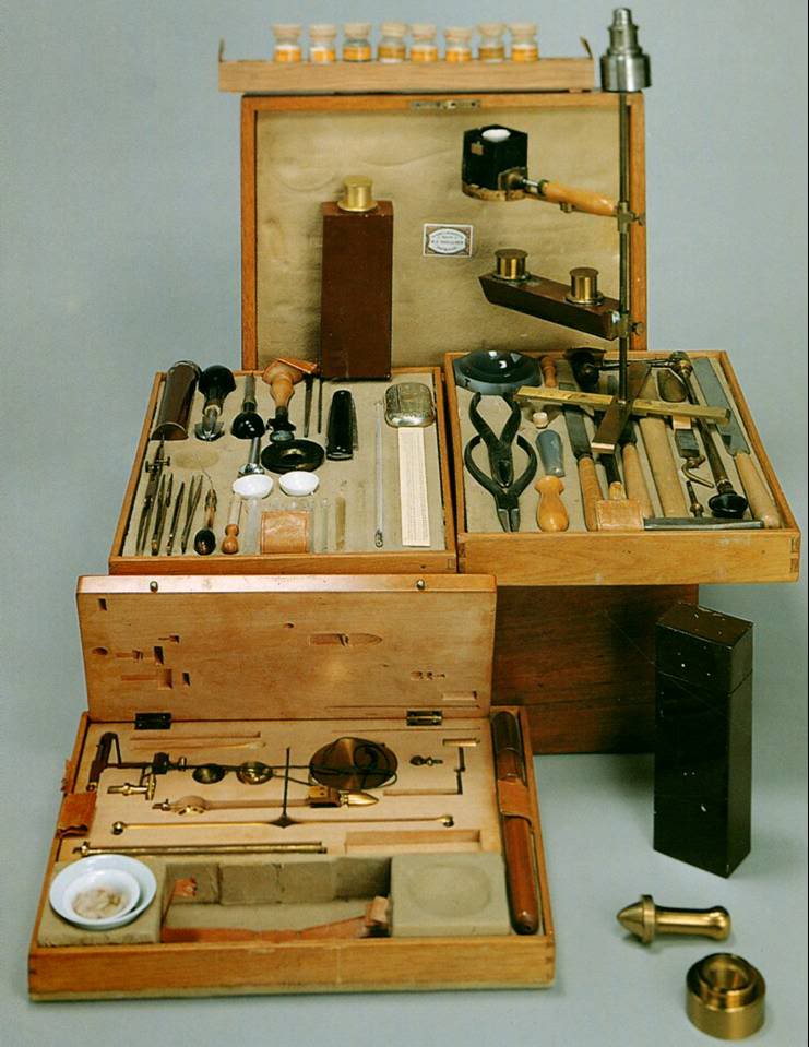

....und hier kommt ein Bild der Profiversion eines Lötrohrsets:
Foto Burchard
Die besten Lötrohrkästen wurden von der Firma Lincke in Freiberg gefertigt. Es waren eigentlich komplette "Feldlabore" mit faltbbarer Analysewaage in Glasgehäuse und allen Reagentien - alles natürlich in feinster Ausführung.

  • Beiträge: 1238
« Antwort #12 am: Januar 09, 2012, 14:58:28 Nachmittag »
Zum Lötrohr:
Ich habe meines auch noch, benutze es aber nicht mehr, weil ich was bequemeres gefunden habe:
Einen Mini-Butanbrenner "Pencil-Torch". Als ich dessen Flamme zum ersten mal sah, erinnerte das mich sofort ans nostalgische Lötrohr.
Man kann ihn gut in der Hand halten und auch hinstellen und kein Bunsenbrenner verbraucht die knappe Tischfläche.
Mit einem aus Dosenblech gebogenen Rohr zum teilweisen Abdecken der Luftlöcher läßt sich auch eine reduzierende Flamme gut hinbekommen.
Statt der (verbrauchten) Klötze Lötrohrkohle verwende ich ausgesuchte Stücke Grillkohle, damit gehen auch alle klassischen Nachweise.
@ Olaf:
Tolle Kiste, kannst Du die mal näher beschreiben? Zangen habe ich für die Analyse allerdings noch nie gebraucht, ´ne Feile schon...
