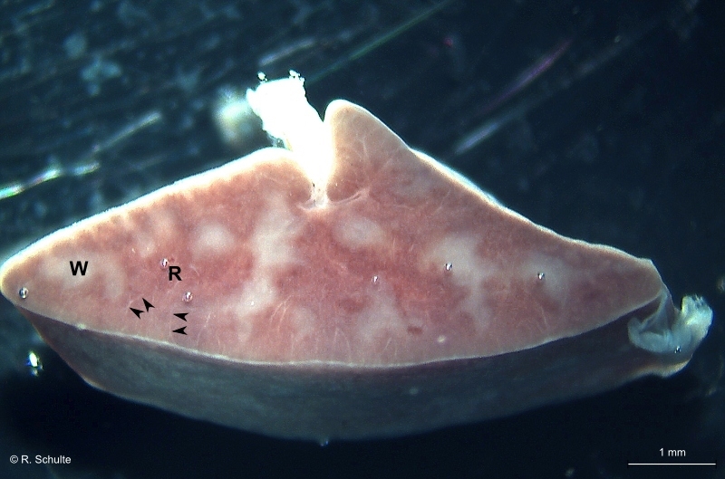

Bild 1,
Nach die Entnahme habe ich es zugeschnitten und in Formol ungefähr zwei Monate Fixiert.
Natürlich war das Stuck auch schon nach eine Woche Fixiert aber wenn man viel Gewebe auf ein mal bekommen kann ist es Sinnvoll um mehrere Flaschen mit Formol an zu fertigen und gut zu Dokumentieren was Fixiert wurde. Öfters ist Gewebe nach die Fixierung nicht mehr gut zu erkennen.
In das Spülwasser habe ich Bild 2 gemacht.
Deutlich kommen da schon Regionen hervor.
Bild 2,
R = Das Rote Pulpa ist immer noch Rötlich zu erkennen;
W = Die weiße Flecken ist das Weiße Pulpa;
4 Pfeilpunkte =  trabekuläres Bindegewebe.
Die sechs kleine Bläschen sind Luftblasen.

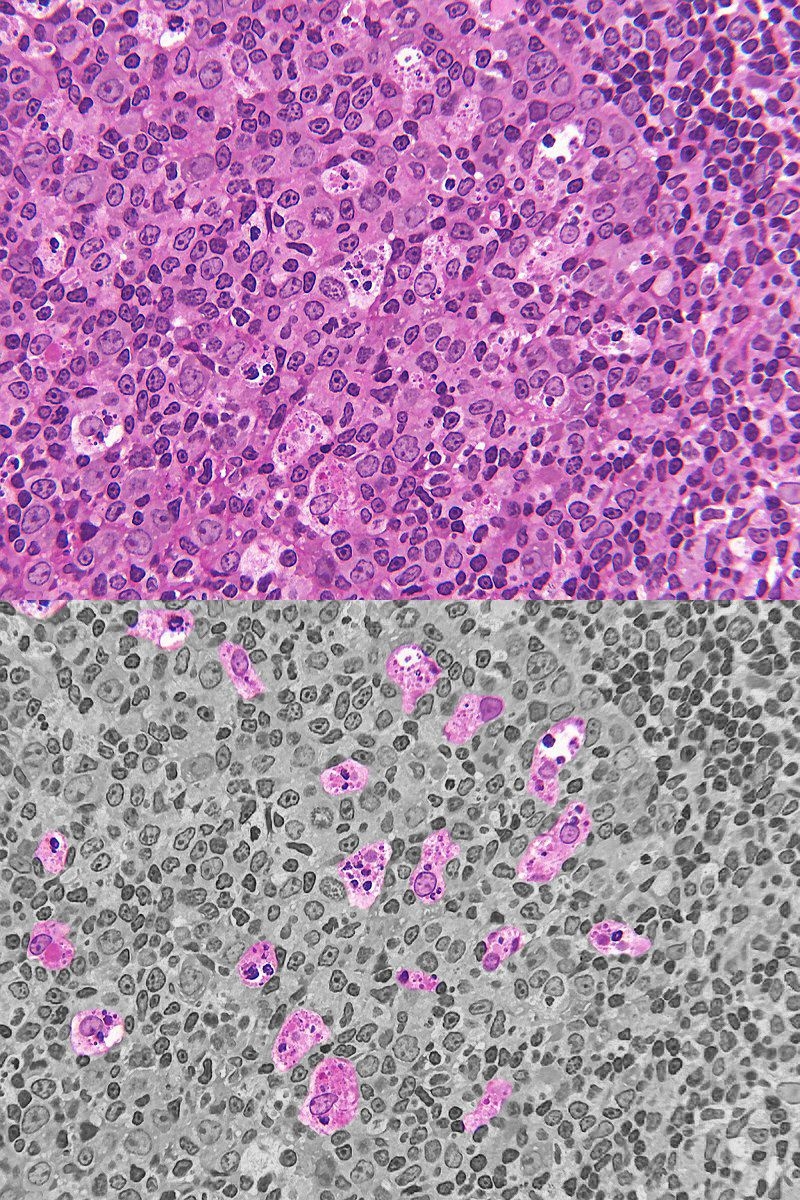

Zwei Identische Bilder von ein Keimzentrum. Oben das Orginalbild, unten das gleiche Bild nur sind die Sternhimmelzellen noch gefärbt, den Rest habe ich in PS von Farbe befreit.
Die Kerne von die Makrophagen sind deutlich zu erkennen und in das Zytoplasma liegen viele Trümmer von abgebaute Lymphozyten.
Objektiv Leitz plan Apo 40x
Färbung: Haematoxylin Gill II, Fuchsin basisch

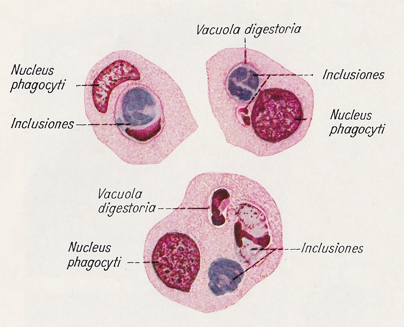

Max Clara Zeichnete die Zellen auch schon in sein Wunderschönes Buch: „Atlas der Mikroskopischen Anatomie des Menschen“

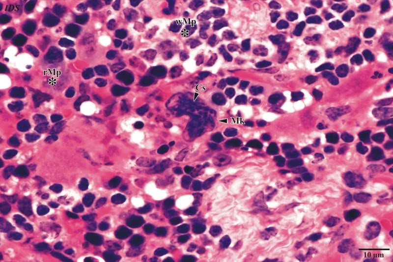

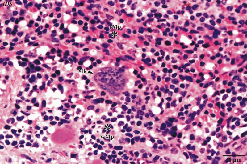

In dieses Präparat sehe ich in die Rote Pulpa vereinzelnt  Megakaryozyten (Me).  Megakaryozyten bilden die Blutplättchen. Ich dachte das nur in die Embryonal - und Frühe Kindzeit die Blutzellbildung in die Milz stattfindet aber offensichtlich auch später. Vielleicht kann jemand hier was zu sagen.
Die ‘M’ ist eine Mitosefigur.
Objektiv Leitz plan Apo 63x NA 1.4

Was mich interessiert, Du zeigst in deinem letzten Bild
eine Riesenzelle, wie ich das nicht von gesunder menschlicher
Milz kenne. Beim Menschen gibt es solche Riesenzellen als
Verschmelzungsprodukte von Histiozyten in Granulomen
als Reaktion auf Fremdkörper, Bakterien (besonders Tuberkulose)
oder auch bei Sarkoidose in Milz und Lymphknoten.
Aber diese Zellen sind mir auch schon aufgefallen, aber nur
in der Milz von Ratten !!! Deshalb interessiert es mich. Hast Du
diese Zellen nur in einer oder in vielen Ratten, Mäusen…gefunden.
Ich habe einige Vögel seziert und diese Zellen da auch nicht gefunden.

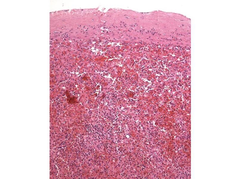

HISTOLOGIE: Chronische Blutstauung der Milz
« Antwort #8 am: Januar 22, 2012, 06:40:54 Vormittag »
Liebe Histo-Freunde,
vielleicht ist es in diesem Zusammenhang interessant, einmal eine menschliche Milz im Vergleich zu sehen.
Die Präparate zeigt relativ typische Veränderungen der Milz bei Patienten, die unter einer chronischen obstruktiven Lungenerkrankung (COPD) leiden. Diese mit einer chronischen Bronchitis beginnende Erkrankung führt in ihrem weiteren Verlauf zur Verengung (Obstruktion) der Atemwege und ferner zu einem Umbau des Lungengewebes, bei dem schließlich die Anzahl der pulmonalen Blutgefäße sinkt; um eine ausreichende Sauerstoffversorgung bzw. Entsorgung von Kohlenioxid gewährleisten zu können, muss das rechte Herz eine vermehrte Pumpleistung erbringen, was einerseits zu einer Druckerhöhung in den Lungengefäßen führt, andererseits - wie bei jedem Muskeltraining - zu einer z.T. enormen Vermehrung von Muskelmasse der rechten Herzkammer führen kann. Das so entstandene Cor pulmonale kann seine Arbeit jedoch auf längere Sicht nicht problemlos erfüllen, sodass sich das Blut in den dem rechten Vorhof bzw. dem rechten Ventrikel vorgeschalteten venösen Kreislauf zurückstaut - und zwar auch bis in die Leber und die Milz.
Typisch sind hierbei folgende Veränderungen: Durch die chronische Blutstauung kommt es zu einer zunehmenden sog. "Verwaschung" der Milzanatomie, bei der die weiße Pulpa immer schmaler, die rote Pulpa immer breiter und unschärfer begrenzt wird. Ferner kommt es, da sich ja der Druck innerhalb der Milzkapsel erhöht, zum Eindringen von Eiweißen in die Kapsel, die ihrerseits zu einer Bindegewebsvermehrung führt. Das kann den Maximalbefund einer sog. Zuckergussmilz (Perisplenitis cartilaginea) annehmen, bei der die Kapsel mehrere Zentimeter dick und hart wie Knorpel ist. Ferner kommt es durch die Stauung zum vorzeitigen Platzen zahlreicher roter Blutkörperchen, die dann von Makrophagen aufgenommen werden. In diesen ist das Hämosiderin als Abbauprodukt des Hämoglobins noch lange mit einem entsprechenden histochemischen Verfahren (z.B. Berlinerbau-Reaktion) nachweisbar.
Bild 1 zeigt die Kapsel einer chronisch gestauten Milz sowie das darunter gelegene "verwaschene" Parenchym. Ferner ist die Kapsel durch etliche Lymphozyten entzündlich infiltriert. Die Verbreiterung der Kapsel ist hier noch relativ moderat, solche Befunde sieht man in der Autopsie häufiger.
HE, Zeiss Plan Neofluar 10x
Auf Bild 2 erkennt man zahlreiche Makrophagen der Milz, die mit Hämosiderin aus abgebauten Erythrozyten beladen sind.
Berlinerblau, Zeiss Plan Neofluar 20x

Meine Milzerfahrungen bedienen sich leider nur noch auf diese Ratte-Milze. Mein Maus-Paraffin Block habe ich weggeschmissen weil es viel zu Hart war und nicht schneidbar (vielleicht zu Lange Fixiert, entwässert, zu Lange Xylol, wer weis).
Davon ausgehend das es, so wie Florian auch meint, eine Normale Megakaryozyte ist dann sehe ich in Dieser Schnitt ungefähr fünf bis sechs Megakaryozyten. In die weitere Schnitte in diese nähe bleiben es immer nur einige. In Dieter seine Maus-Milze meine ich, an die 09.00 Position gleich neben den Follikel, auch schon eine Megakaryozyte zu erkennen.
Vielleicht könnte er mal nachschauen und vielleicht ein Bild einstellen.
@ Dieter
Die Kapsel ist bei dir wohl dünner aber es ähnelt sich auch wohl. Wie Florian zeigt kann es auch anders aber da ist die Milz auch erkrankt.
Vielleicht könntest du mal nachsehen wieviele Megakaryozyten bei dir zu sehen sind und hier an Ralf berichten.

Hallo Ralf,
der Anteil an Megakaryozyten in der Mäusemilz dürfte gleich hoch ausfallen wie bei der Ratte. Die Megakaryozyten  sind  häufig als Dreiergruppen zu beobachten und befinden sich im Übergangsbereich (den "Zwickeln") zwischen der roten und der weißen Milzpulpa. In Abbildung 1 wird eine Aufnahme eines Megakaryozyten der Maus gezeigt. Typisch ist der gelappte, polyploide Kern mit meist granulärer oder grobscholliger Chromatinstruktur (vergleiche Abb. 1 mit Abb. 2). Da die Nucleoli meist verdeckt werden, sind sie nur schwer erkennbar. Die Megakaryozyten fallen besonders in dünnen Schnitten (< 3 µm) wegen ihrer höheren Transparenz auf. Sie stellen zudem, den größten Zellenvertreter der Mäusemilz dar.
Megakaryozyt der Maus im Grenzbereich zwischen roter und weißer Milzpulpa (Mk Megakaryozyt, rMp rote Milzpulpa, wMp weiße Milzpulpa)
Megakaryozyt der Maus mit grobscholliger Chromatinstruktur (Cs Chromatinschollen, Mk Megakaryozyt, rMp rote Milzpulpa, wMp weiße Milzpulpa)
Viele Grüße!
Dieter
