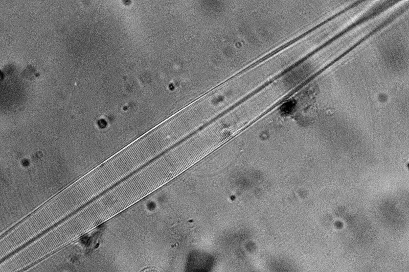

Die Auflösung der Amphipleura peluciada mit dem 100er Achromat (Apertur 1,25) und der Rollei compactline 424:
Hallo Bernd,
gib es zu, das Bild ist an der Drehbank entstanden. Die feinen Kreisringe sind noch zu erkennen.  ;D ;D ;D
Oder hast Du den Kamerachip durch ein Rotationsschleuderverfahren putzen wollen  ???
Ringfreie Grüße
die Kieselalge ist in einem Dünnschnitt von einem Baumstamm drin, was du erkennen kannst, sind die Jahresringe. ;)

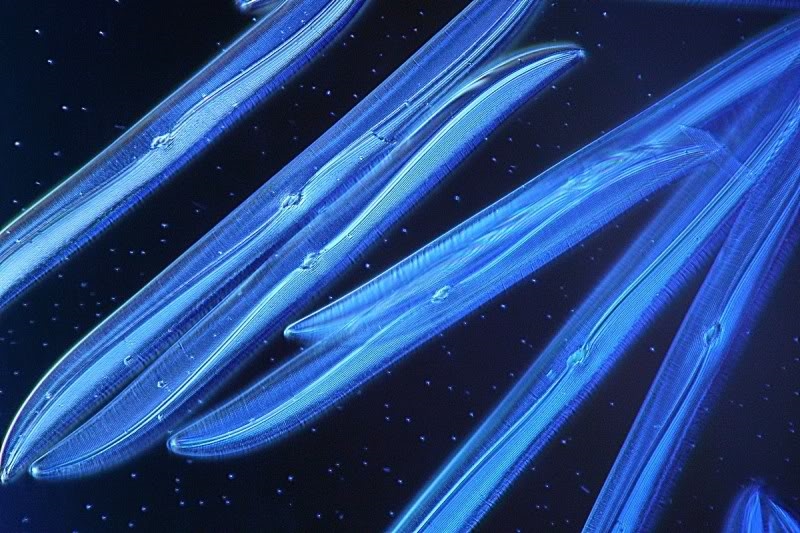

wer glaubt die Auflösung am Junior ginge nur mit Jahresringen der Amphipleura  ;D , nein ganz ohne Ringe ein anderes anspruchsvolles Objekt.
Mit Blaufilter habe ich die Auflösung nicht erreicht, aber man darf ja auch die LED (Roithner) wechseln. Also es steckt viel Potential im kleinen Schwarzen.
Schönes Wochenende und violette jahresringfreie Grüße
ZitatAlso es steckt viel Potential im kleinen Schwarzen.
Ich könnte noch Phasenkontrast, DIC und Auflicht anbieten...
Die Jahresringe haben mit dem Junior übrigens nichts zu tun, die treten auch bei den größeren Stativen auf. Aber davon bringen mir die 385nm wenig Freude bei der visuellen Beobachtung.

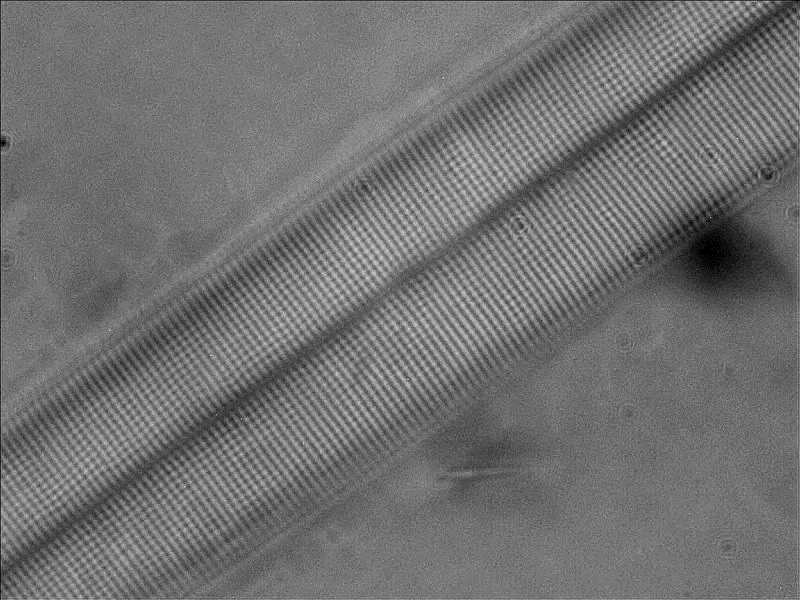

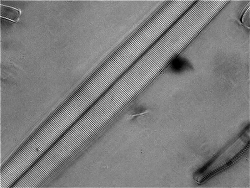

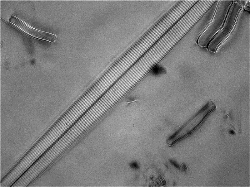

Die Tucsen mit den 3 Megapixeln kann ich auch im Monochrom-Modus betreiben, wenn auch mit Bayern-Maske und die Optovare lassen sich sogar übereinanderstapeln, wenn man die Telanlinsen dazwischen entfernt. ;D
Bildbreite 63µm
Bildbreite 50µm
Bildbreite 25µm
Und das alles noch mit der weißen LED, nix mit UV-Funzel. Wenn ich im Winterurlaub den Laptop vergessen habe, will ich wenigstens durch die Okulare noch was sehen können. ;D
Respekt Bernd !
Weisse LED ( ohne Filter ? ) und Farbkamera da staune ich schon. Wie viele Optovare hast denn gestapelt?
