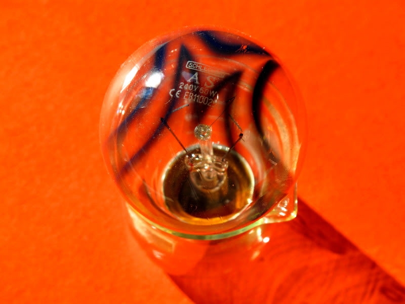

da wir uns ja auch immer wieder mit der Beleuchtung beschäftigen will ich hier eine Kuriosität zeigen, die ich noch nie beobachtet habe.
Zugegeben keine Mikroskopbeleuchtung!
Diese 60W-Lampe hat genau 3 Schaltvorgänge durchgehalten, dann machte es puff. Sch...-Qualität (Passt auch zur Eigenmarke, die man noch auf dem Aufdruck lesen kann  ;D ).

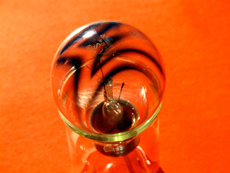

Beim Wechseln habe ich diese herrlich scharfe Muster des teilweise verdampften Wolfram-Glühwendels gesehen und dachte, das ist es wert gezeigt zu werden.
Wer hat eine Idee, wie dieses M zu erklären ist?

nun ganz nüchtern von mir noch mein Senf. Das erinnert mich an eine Flash-Verdampfung in der Vakuumtechnik. Das M oder W ist der Schatten vom restlichen Wolframfaden und es stimmte vermutlich die Gasfüllung nicht. So hat das Material mit einer Blitzentladung das nette Muster ergeben.

ZitatDas M oder W ist der Schatten vom restlichen Wolframfaden und es stimmte vermutlich die Gasfüllung nicht. So hat das Material mit einer Blitzentladung das nette Muster ergeben.
Exakt dieses wäre auch meine Erklärung. Der Glühfaden ist nämlich genau in diesem Muster aufgehängt. Aber verblüffend ist die scharfe "Schattenwirkung" Ich habe das noch nie beobachtet und habe in meinem Leben schon viele durchgebrannte Lampen gewechselt.
Vielleich war das Vakuum auch "ausgelaufen"  ;) sprich es herrschte eine oxidiernde Atmosphäre vor.

da das M in der Lampe so schön blau schimmert vermute ich, dass es sich um eines der blauen Wolframoxide handelt. Es war also nicht genug Sauerstoff drin um gelbes Wolframtrioxid zu bilden. Daher vermute ich einen Feinstluftzieher im Sockel der Lampe. Wenn Du Spaß am basteln hast, kannst Du die Fassung der Lampe bergmännisch abbauen und den Sockel der Lampe ansehen. Entweder hat das Pumprohr im Bereich der Blase (da wo die das Vakuum hineingefüllt haben!) einen feinen Sprung im Glas (kommt davon, wenn man das Pumprohr vor dem Abziehen nicht  richtig vorwärmt), oder es ist ein anderer Sprung im Lampensockel z.B. im Bereich der Lötung, wo der eine Lampendraht mit dem E27-Sockel verlötet ist. Manchmal werden auch die Drähte nicht sauber eingequetscht bei der Gestellherstellung, dann hat man eine feine Kapillare direkt am Draht. Der Möglichkeiten sind da immer mehrere. Es kommt auch sehr selten mal vor, dass der Einschmelzdraht Risse hat und durch diese feinsten Spalte dann Luft in die Lampe kommt.
Immerhin kannst Du die Lampe auch einfach behalten und Dich an dem schönen M erfreuen, ansonsten freut sich der Hausmüll!

ich werde sie so lassen, weil das schon ein Kuriosum ist.
Der Glühwendel muss an einem tief unten liegendem Punkt gerissen sein. Durch die Querschnittverringerung steigt lokal der Widerstand, damit der Strom pro Querschnitt bis blitzartig Schmelzpunkt und letztlich Siedepunkt bei 5500° (!) erreicht werden. Ein feines Wolframtröpfchen verdampft kugelförmig und der Wendel bildet sich als niederschlagsfreie Linie ab. ("Schatten" wie Peter es schrieb). Ich denke es gibt nur minimale Oxidation.
Das sind feinste Wolframtröpfchen mit dünner Oxidhaut - meine Vermutung.
Wollte man das gezielt nachstellen würde man sicher verzweifeln.
