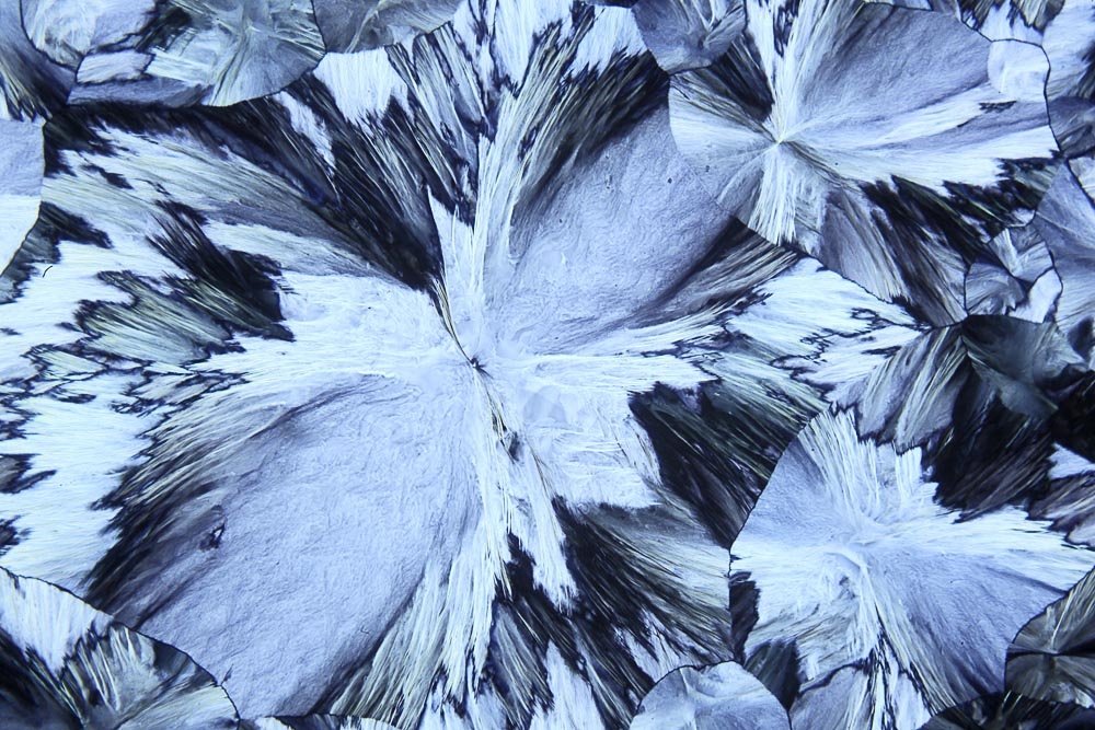

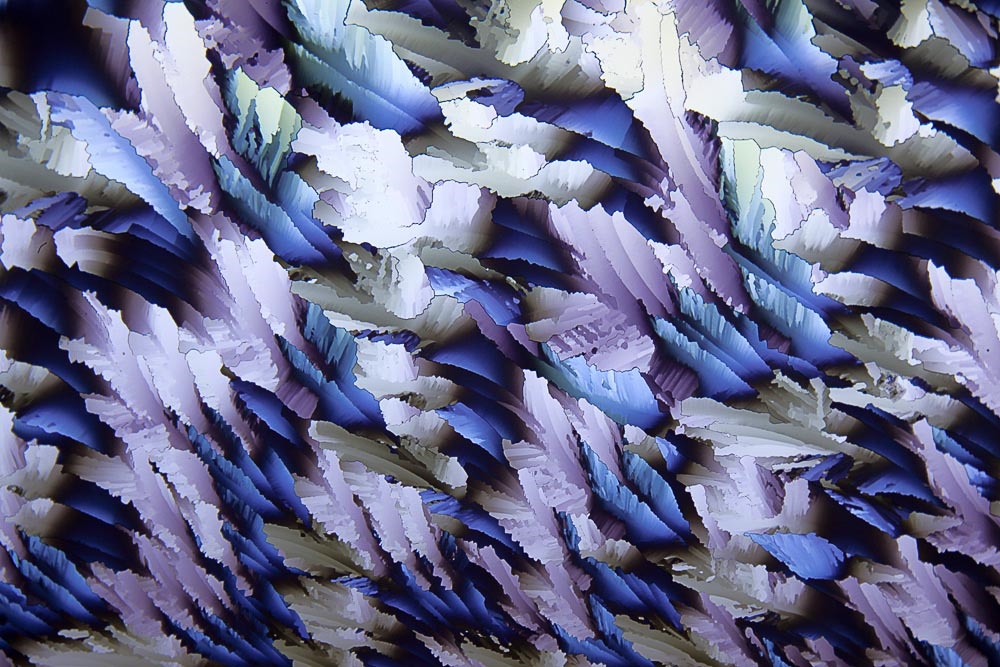

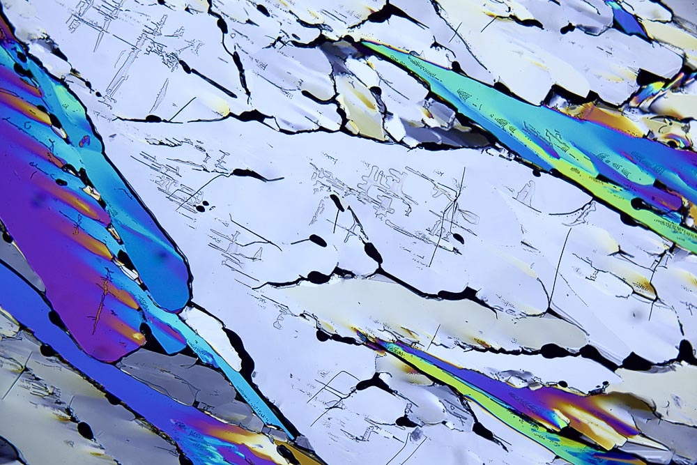

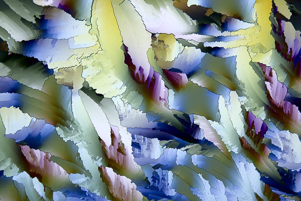

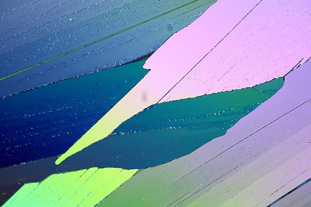

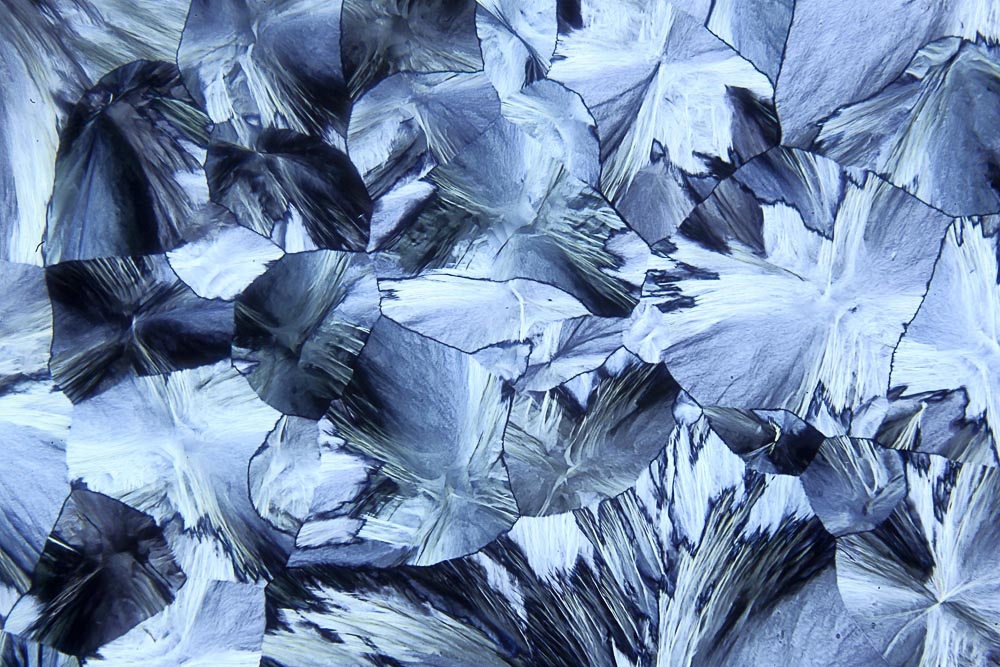

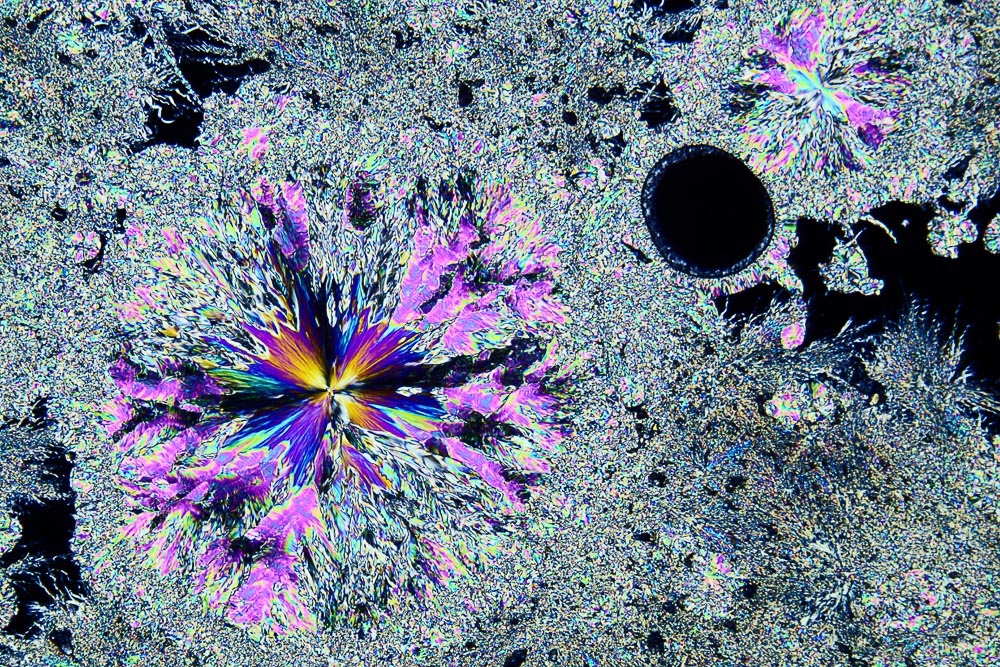

viele meiner anfangs wunderschönen Kristall-Landschaften werden nach einigen Wochen bzw. Monaten unansehnlich bis unbrauchbar.
Frage: wie kann man solche Präparate haltbar machen ?
Vielleicht einmal ganz konkret am Beispiel Kupfersulfat CuSO4.
CuSO4 läßt sich nicht schmelzen, ein Schmelzpräparat scheidet also aus. Lösen läßt es sich auch nicht gern, es sei denn, man erwärmt die Flüssigkeit. Da ich kein Bedürfnis hatte, Ethanol oder Toluen über offener Flamme zu erhitzen, habe ich's mit Wasser probiert.
Ergebnis sind recht schöne Kristalle, vor allem, wenn man heftig erhitzt (> 200 Grad ?).
Frage: was weiter ?
Mein Einschlußmittel ist auf Toluenbasis, also: entwässern über Toluen ? Oder über Isopropanol und dann in Toluen ? Oder Deckglas trocken auflegen und nur die Ränder rundrum abdichten ?
Kann mich da jemand beraten ?
