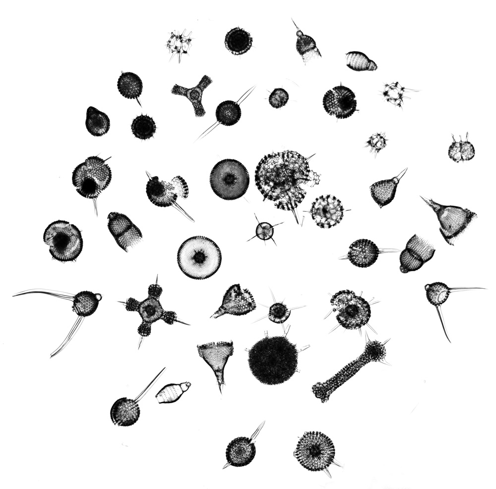

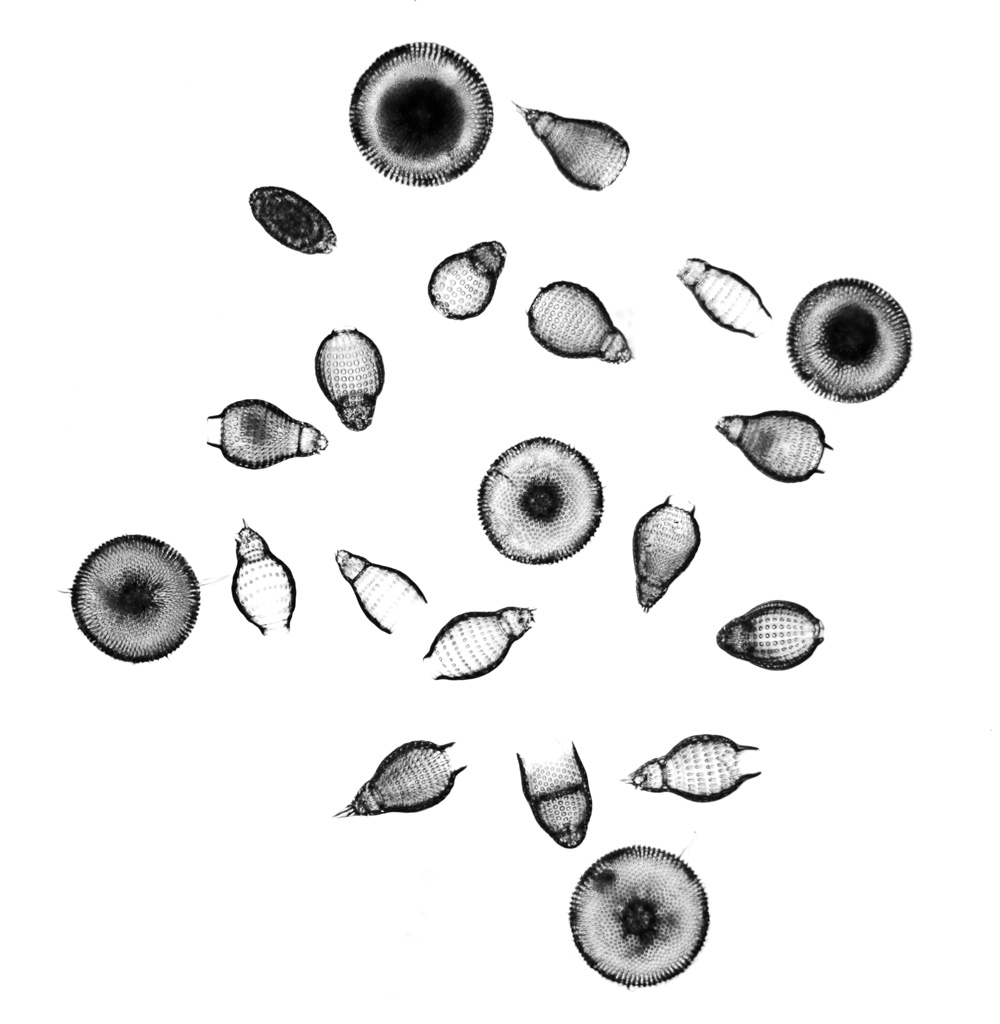

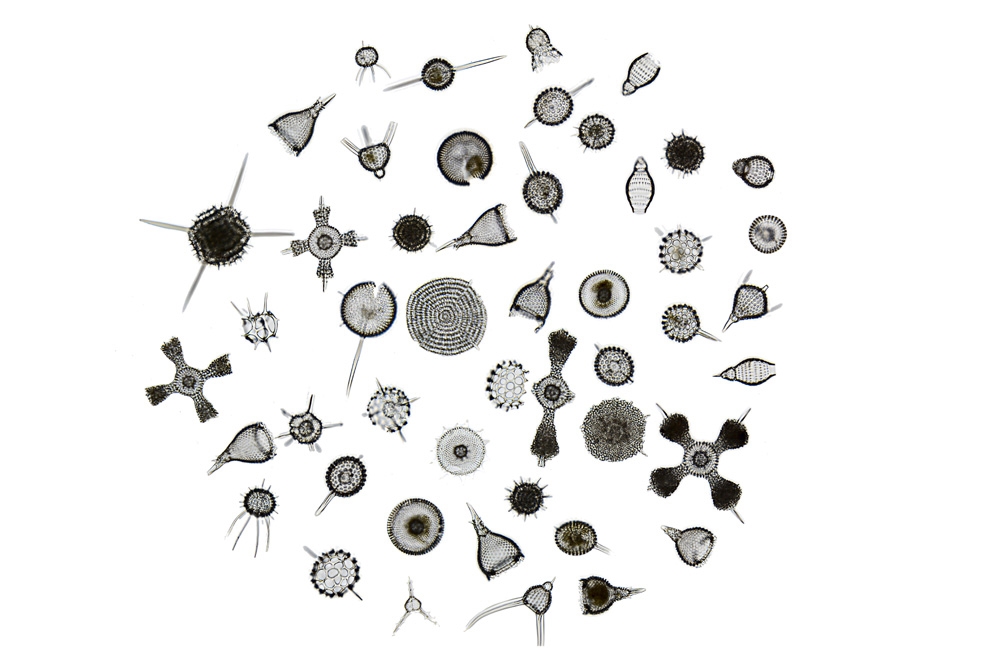

Hallo liebe Forumsmitglieder,
seit einigen Wochen beschäftige ich mich mit dem Legen von Radiolarien, Foraminiferen und Diatomeen.
Aller Anfang ist schwer und man muss sehr viel üben.  ;)
... und eine ruhige Hand ist Voraussetzung dafür  :D
Heute möchte ich Euch meine ersten Ergebnisse zeigen.
... allerdings sind sie noch nicht perfekt, oft zerbrechen mir die größeren Radiolarien.
Für mich sind diese Legepräparate sehr interessant, da ich in Zukunft für meine Mikrofotografie die
Objekt so legen kann, wie ich sie mir auf meinen Fotos wünsche.
Ich wünsche Euch ein schönes Wochenende.
Viel Vergnügen beim Anschauen.
... so sehen die fertigen Präparate aus
Herzliche Grüße Frank Fox

Das ist doch schon ein SEHR SCHÖNES Ergebnis, lieber Frank !
Weiter so ... (ich hätte dazu keine Geduld, glaube ich  ;D)
Hallo Frank,
schöne Ergebnisse! Was hast Du denn in Zukunft mit Legepräparaten vor, willst Du z.B. Figuren legen? Du scheinst die Technik ja so gut zu beherrschen, dass das möglich ist.
Gruß aus Hamburg
Frank Fox
Danke lieber Klaus und lieber Holger,
Holger@ ... ja, die Geduld habe ich auch nicht immer und das werde ich auch nur während der Winterszeit machen.
Klaus@ Nein, Figuren möchte ich nicht legen. Aber ich möchte mir die schönsten Exemplare aus einer Probe herausnehmen und entsprechend legen!

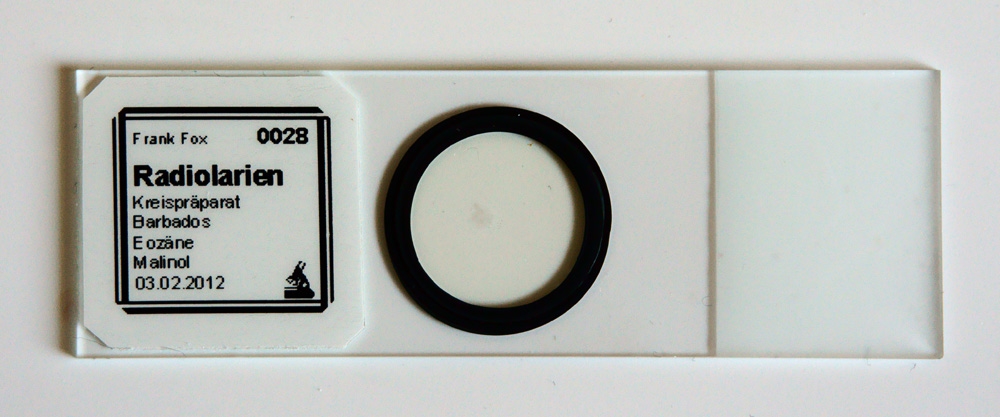

what is the black ring around coverglass?
best
arturo
Frank Fox
Hello Arturo,
thank you.  :)
The cover slip ring prevents the penetration of oil and jumping off the cover slip.

..and what about material?..silicon?
