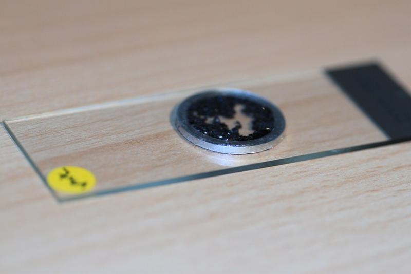

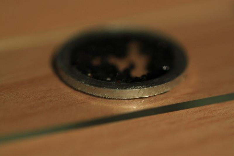

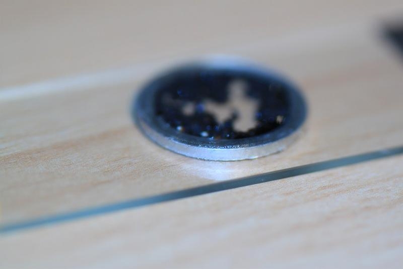

Hallo an alle,
ich habe letztens einige Proben mit Sanden bekommen, auf Objektträgern in Ringen montiert.
Nun sind die Proben aber sehr reichlich befüllt und ich will sie auseinzeln.
Allein was dann damit?
Gibt es solche Ringe irgendwo, gibt es runde Deckgläser, wie heißt das korrekt?
Ich habe leider bisher nichts finden können, vermutlich weil ich nicht weiß nach was ich (und wo) suchen muß.
sieht irgendwie selbstklebend aus.
Oder gibts eine viel bessere Methode?
Schon mal Danke für Eure Hilfe
Ulrich

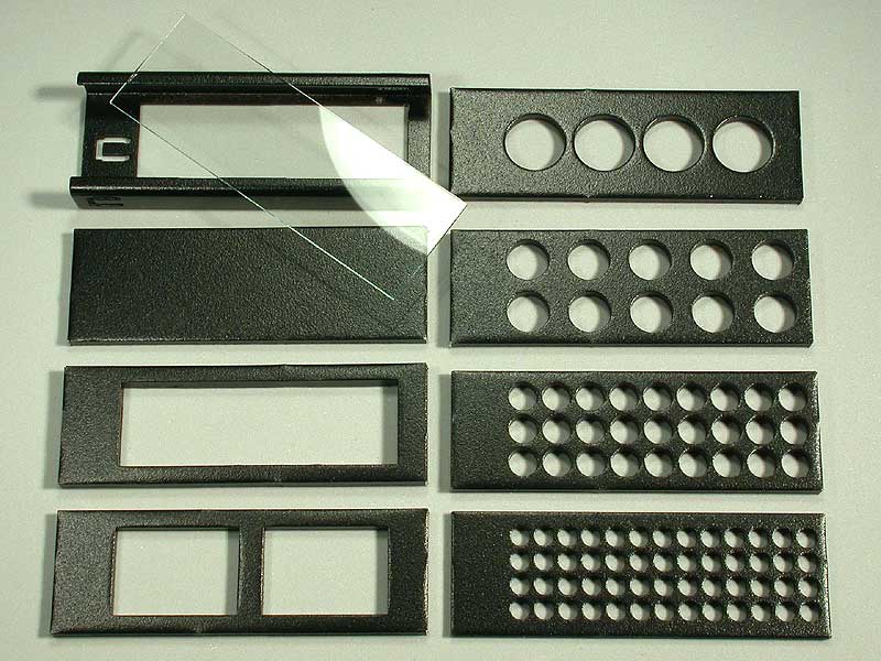

Moin,
neben der Lösung mit Fiberringen und runden Deckgläsern sind die besten Zellen m.E.
die Ryckzellen, zwar teuer, aber an den jeweiligen Bedarf optimal anzupassen.
http://www.richter-fossilien-reisen.de/vergroesserungen/ima3/pics_ima3/Werkzeug/RyckTyp.jpg

CMB
Moin,
Kleiner Nachtrag: wenn man die Ryckzellen in Teilen kauft, kann man sie auch durchlichttauglich machen, einfach den Metallboden durch einen Objektträger austauschen, den Rest wie gehabt.
Grüsse in die Runde
CMB
