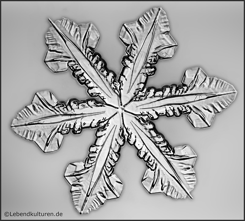

bei den tiefen Temperaturen in den letzten zwei Wochen bildeten sich wunderbare Einzelkristalle. Zuerst versuchte ich es mit Lackabdrücken, doch sind schöne Abdrücke ein Glückstreffer.
Lackabdruck Einzelkristall, Durchlicht
Vorteil von den Lackabdrücken: man kann in Ruhe Beleuchtungstechniken ausprobieren.
Irgendwann war ich es leid, immer Serien von beschichteten Objektträgern zu vernichten und so habe ich mein Mikroskop in die Kälte gestellt.
Vorteil: es steht einem eine unendliche Fülle von perfekten Kristallen zur Verfügung.
Nachteil: die schönsten Kristalle bilden sich meistens mitten in der Nacht und dann rufen die Nachbarn die Polizei, weil ein Irrer bei -10 Grad 1 Stunde mit Stirnlampe im Garten auf eine dunkle Pappscheibe starrt und langsam erstarrt :-)

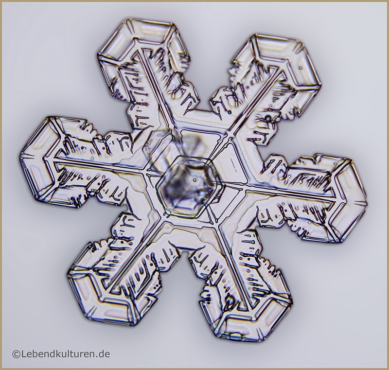

Ein paar Impressionen - alle mit Rheinbergfilter und nachträglicher, digitaler Bearbeitung:
Zum Schluss noch eine kleine Seltenheit: ein Schneekristall mit 12 Zacken:
Jetzt freue ich mich (und meine Frau, da der Mann eiskalt um 1:15 in der Nacht ins Bett gekrochen kam) auf wärmere Zeiten.
Gerald
p.s. einmal hat es bei -15 Grad geschneit. Die tiefste, gemessene Temperatur war -20 Grad.

ja wir hatten die Chance auch aber waren zu behäbig. Schließlich schickt man bei dem Wetter keinen Hund vor die Tür. Um so mehr danke ich dir für deinen wagemutigen Einsatz und das schöne Resultat. Bei dem 12 Ender haben wohl zwei Flöckchen den selben Kristallistionskeim auserkoren. Ja man weiß es nicht. Man staunt ehrfürchtig und sagt Dankeschön!

Nach Kenneth George Libbrecht (http://www.amazon.de/Snowflakes-Kenneth-George-Libbrecht/dp/0760334986/ref=sr_1_6?s=books-intl-de&ie=UTF8&qid=1329409407&sr=1-6)
sollten die 12-Strahler zwei versetzte und mit einem Säulchen verbundene 6-strahlige Flocken sein.

die Diskussion hatten wir schon einmal. Ich habe das auch schon einmal getan, allerdings nicht mit meinen guten Zeiss-Optiken, sondern mit den schnöden Achromaten meines Kosmos Humboldt. Da hält sich das Risiko in Grenzen und es ist auch tatsächlich nichts passiert. Ich vermute, dass auch Gerald hierzu nicht sein Axioskop mit den Planapos auf die Terrasse geschleppt hat, sondern eher sein Will.
hallo Herr Helbig,
außerordentlich beeindruckend !! Respekt vor dem Einsatz und Gratulation zu den hervorragenden Bildern!
beste Grüße Michael Plewka
G. Helbig
es freut mich, dass Euch die Bilder gefallen. Mich haben die Plusgrade von dem Thema weggerissen, sonst hätte ich noch weiter nach der perfekten Flocke gesucht. Es wurde fast zur Sucht - es ist wie beim Schwammerl-Suchen gewesen: man denkt jetzt kommt der perfekte Fund. Die Zusammensetzung und Form der Kristalle können beim Schneefall innerhalb von Minuten wechseln und immer wieder neue, faszinierende Formen fallen vom Himmel. Nur die Kälte treibt einen dann irgend wann zurück ins Haus.
Wie Detlef richtig vermutet hat, habe ich nicht mein Axioskop in die Kälte gestellt (Detlef: kannst Du mir den thread nennen, wo es um die Temperaturverträglichkeit der Optik geht). Ich habe ein Will-Mikroskop mit Inder-Trinokular und LED-Beleuchtung (von Detlef - funktioniert super). Die verwendete No-Name-Optik stammt noch von Herrn Göke. Farbsäume machen hier garnichts - da ich sowieso versucht habe mit Rheinbergfiltern Farbe einzumischen. Einziger Nachteil ist, dass es keine Plan-Objektive sind - an den Rändern werden die Kristalle unscharf. Als Kamera diente eine Digi-Knipse von meinem Sohn. Erst nach einer Woche habe ich mich getraut, meine EOS zu adaptieren. Sie wurde nicht draußen gelagert, sondern immer warm ins Freie mitgenommen. Man darf allerdings nach dem Kälteeinsatz die Kamera nicht gleich anschalten, da der ausgekühlte Körper sich im Warmen beschlägt. Ich habe einfach den Chip herausgenommen und direkt in den PC eingespielt.
12-Ender:
Kenneth Libbrecht beschreibt auf seiner sehr informativen homepage (http://www.its.caltech.edu/~atomic/snowcrystals/class/class.htm) auch das seltene Phänomen der Doppelkristalle. Diese Form ist mir nur einmal untergekommen.
