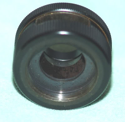

Ich habe in den letzten Monaten mehrfach Projektive gesehen die alle den gleichen Mangel aufwiesen. Projektive haben eine Linse ganz am "hinteren" Ende des Okulars (dem Ende, dass dem Objektiv zugewand ist).
Drei Projektive, zwei Zeiss Jena Projektiv K3,2 und ein Leitz Proj.-Ok. P4x hatten auf den Innenseite der hinteren Linse (also auf einer Oberflaeche die innerhalb des geschlossenen Projektivzylinders liegt) einen sichtbaren Schleier. Unter dem Stereomikroskop konnte man sehen, dass der Schleier aus feinen Troepfchen auf der Oberflaeche der Linse bestand. Auf der inneren Oberflaeche der vorderen (dem Auge zugewandten) Linsen war so ein Niederschlag nicht zu sehen.
Meine Fragen:
Hat das sonst noch jemand beobachtet?
Gibt es Vermutungen woher das Problem kommt? Wer oeffnet denn systematisch die Projektive um dann die Innenseiten zu verschmieren?
Oder ist das ein Versagen der Verguetung? Wegen der "weichen" Verguetung der Innenflaechen (was auch immer das ist) kann man diese Linsen ja nicht reinigen. Wurde durch Hitze die Verguetung gekocht und setzte sich dann als Kondensat wieder auf den Linsen ab?
Soweit zu meinen Spekulationen ...
Jon
Abbildung 1: Eine Illustration dazu welche Linse ich meine. Abgebildet ist ein Okular mit Barlowlinse (sieht zusammen genauso aus wie ein Projektiv). Die Linsenoberflaeche auf die der rote Pfeil deutet ist die mit den Troepfchenablagerungen.
Photo: Urheber Kapege.de; Von Wikipedia http://de.wikipedia.org/w/index.php?title=Datei:Barlow-lens-ocular.jpg&filetimestamp=20091010164603, veraendert

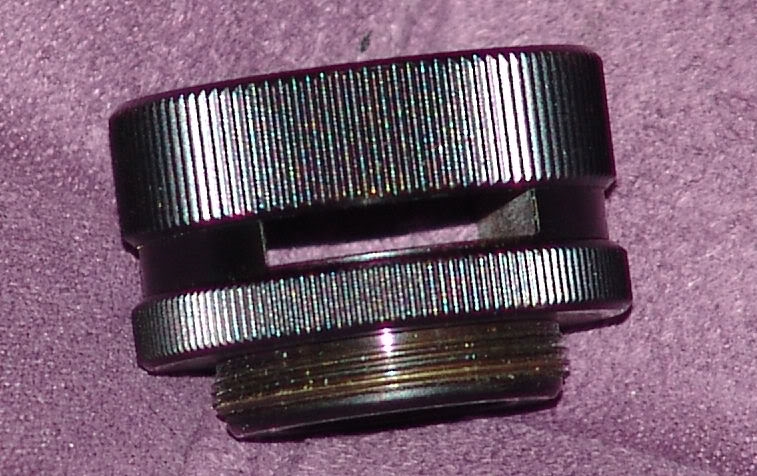

Hallo Jon,
damit die Hinterlinsen an den Projektiven nicht so schnell verschleiern können, z.B. durch unsachgemäße Aufbewahrung, gibt es doch extra solche Projektivständer:
Lieber Bernd,
die gibt es aber nur bei B.W.-Optik (nicht BW-Optik!) - oder?  ;D
