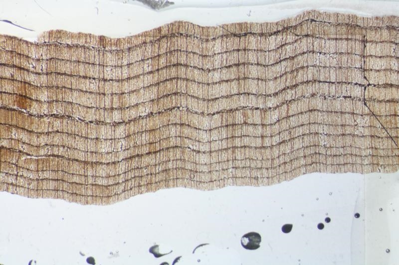

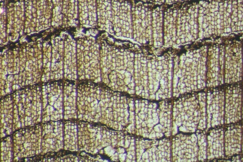

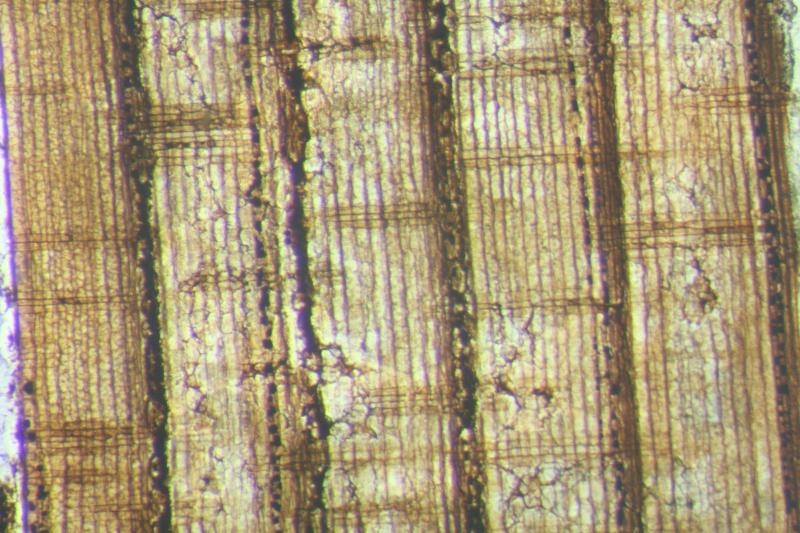

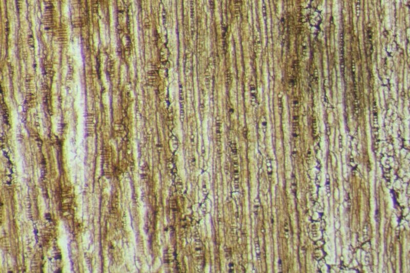

Liebe Foristen,
ich habe hier ein Präparat mit Holzschnitten, das ich vor über 20 Jhren gemacht hatte. Leider weiss ich nicht, von welchem Baum das Holz stammt. Laut Literaturangaben kommt dort hauptsächlich vor: Taxodium, Glyptostrobus, Sequoiodendron, Sequoia und Metasequoia. Leider habe ich keine Abbildungen, die mir bei der Differenzierung der genannten Gattungen weiter helfen. Wer kennt das Holz? - Db.

vielen Dank für den Verweis auf die Arbeit, die ich sonst wohl nicht gefunden hätte. Mein Material ist leider nicht von Axel Heiberg sondern nur aus der Umbebung von Kassel.
Es ist auch - im Unterschied zu dem Material von Axel Heiberg - http://de.wikipedia.org/wiki/Axel_Heiberg_Island verkieselt, wobei die Feinstrukturen, z.B. der Hoftüpfel, stärker in Mitleidenschaft gezogen wurden. Im Frühjahr werde ich mal vesuchen, aus dem Arboretum kleine Stücke von rezenten Hölzern zu bekommen, um Vergleichsschnitte zu machen. An dem Fundort meines Holzes soll, wie überhaupt an den meisten Tertiärfundstellen hier in Deutschland, Taxodium zahlenmässig überwiegen, während die Metasequoia und Glyptostrobus wohl mehr in den etwas trockeneren Bereichen wuchsen. - dsb

verstehe ich das richtig: das sind Dünnschliffe von fossilem verkieseltem Material? Also keine Schnitte? Da hilft auch kein färben!
KH
Dünnschliffbohrer
Zitatverstehe ich das richtig: das sind Dünnschliffe von fossilem verkieseltem Material? Also keine Schnitte? Da hilft auch kein färben!
Ja. Das Material aus dem Miozän der Umgebung von Kassel und ist verkieselt. Es stimmt, ich hab mich ungenau ausgedrückt, es ist ein Dünnschliff (3 Stücke: radial, tangential und quer) auf einem Objekträger. Eingebttet wurde es mit einem Araldit, welches mir damals noch zur Verfügung stand. Ob ich das Stück selber gesammelt hatte weiss ich nicht mehr sicher. Ich war zwar mal mit auf eier Exkursion an der Fundstelle, bilde mir aber ein es später von einem Kommilitonen "erbettelt" zu haben (es war nur ein kleines Stückchen; ich meine mich zu erinnern, das der ein richtig großes hatte). Durch das Buch von Kunz/Fichter: "Saurier, Panzerfische, Seelilien - Fossilien aus der Mitte Deutschlands" bin ich jetzt, nachdem ich es mir endlich im modernen Antiquariat gekauft hatte, wieder auf mein altes Präparat aufmerksam geworden (s.S. 100).
Verkieselt - das ist auch der tiefere Grund, weshalb ich mich bisher noch nicht so sehr für die botanischen Färbungen begeistern konnte. Da geht die Vergleichsmöglichkeit zu dem fossilen Material verloren, die mir wichtig ist. Deshalb verzichte ich auch gerne auf den ganzen Zellinhalt (wo steht noch mal das Fläschen mit dem Chloralhydrat?). - Dsb.
