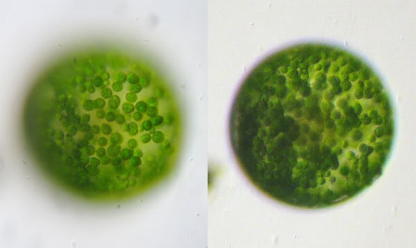

im Moment kann ich leider nur Fotos unterschiedlicher Vergrößerungen zeigen:
Beide Fotos sind unbearbeitet (lediglich Freistellung derselben). Sicherlich wird auch das Neofluar 40 nicht die Helligkeit des 16ers liefern. Ich erhoffe mir aber deutlich mehr Kontrast und Brillianz.

Zur Sache: Monsti, wenn das Bild des Achromat 40/o,65 im Vergleich zum Neofluar 16/0,40 (das ja stärker vergrößert ist!) so mies aussieht, dann ist es entweder defekt/verschmutzt, oder aber es gibt einen Bedienungsfehler (falsche Deckglasdicke, Aperturblende zu eng, Kondensorstellung, Klapplinse nicht eingeschwenkt?). So ein extremer Unterschied ist mir von diesen beiden Objektiven nicht bekannt.

Nun habe ich mir eben den Spaß gemacht und Vergleichsfotos mit meinem Müller gemacht (ebenfalls Eremosphaera viridis):
Ein echter Vergleich ist zwar nicht möglich, weil ich am Müller nur einen 10er und einen 40er Achromaten habe. Man erkennt aber, dass die Auflösung des linken Fotos um ein Vielfaches höher als rechts ist. Auch hier wurde nur freigestellt. Beim Objektivwechsel musste ich lediglich neu scharf stellen, ansonsten waren die Bedingungen beim Fotografieren identisch.
@Thomas, zwar hatte ich das Objektiv mit Wundbenzin und Augenwatte geputzt, doch möglicherweise nicht gründlich genug. An einem Bedienungsfehler kann es nicht liegen. Meine Deckgläser haben eine Dicke von ca. 0,15 mm. Ist das nicht Standard?  ???
