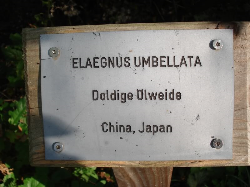

Bild 01 Kleine Hinweistafel aus dem Exotenwald (Arboretum) Bad Grund im Harz mit Informationen zur Pflanze.
Elaeagnus umbellata stammt aus dem Himalaya, China, Korea und Japan.

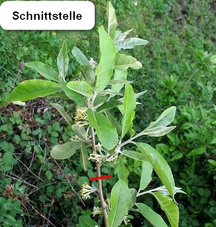

Bild 02 Schnittstelle, Doldige Ölweide (Elaeagnus umbellata)
Spross, Querschnitt
Reichert - Jung Schlittenmikrotom Hn 40 - Schnittstärke beträgt  20 µm

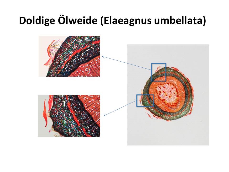

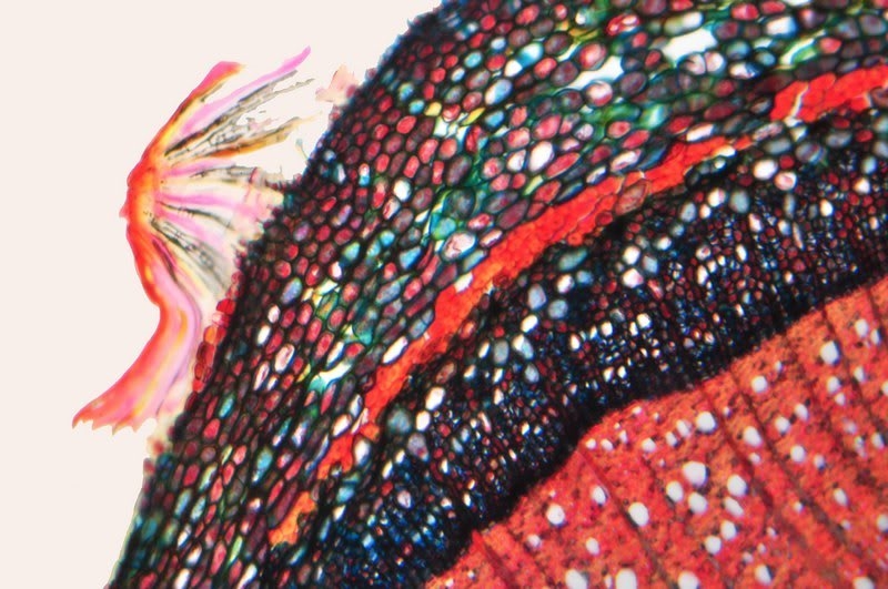

Bild 03 Übersicht, Spross,Querschnitt, Doldige Ölweide (Elaeagnus umbellata)
Die Übersichtsaufnahme wurde mit „MagniFlash“ erstellt.
Bild 04 Doldige Ölweide (Elaeagnus umbellata)
Bild 05 Vergrößerung aus der Übersicht, Doldige Ölweide (Elaeagnus umbellata)
Schuppenhaar in der Seitenansicht.
Eine Schnittdicke von unter 20 µm ist nicht zu empfehlen, da von den Schuppenhaaren sonst nichts mehr übrig bleibt.
Das  Sternhaar ist mit dem unteren Teil, dem Fuß, in der Epidermis verankert. Sie dienen hauptsächlich als Strahlungs- und Verdunstungsschutz.
Der Fuß oder Stiel ist mehrzellig. Er wird auch als Emergenz bezeichnet, da er aus hypodermalen Zellen und der Epidermis aufgebaut ist.
Bild 06 Vergrößerung aus der Übersicht, Doldige Ölweide (Elaeagnus umbellata)
Bild 07 Vergrößerung aus der Übersicht mit Beschriftung, Doldige Ölweide (Elaeagnus umbellata)
H = Schuppenhaar, F = Fuß, in der Epidermis verankert, RI = Rindenparenchym, SK = Sklerenchymkappen, PH = Phloem, XY = Xylem, MA, p = parenchymatische Markstrahlzellen, MA = Markparenchym

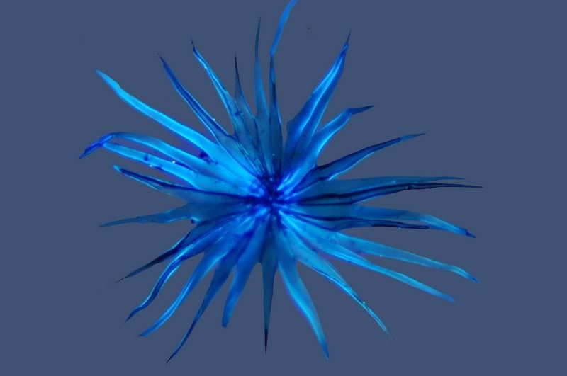

Bild 08 Schuppenhaar in Aufsicht, Polarisation, Doldige Ölweide (Elaeagnus umbellata)
Die Schuppenhaare sitzen sowohl an der Blattunterseite sowie am Spross, sie bestehen aus zahlreichen strahlig angeordneten Zellen, die nahezu in einer Ebene liegen. Im mittleren Bereich der Scheibe sind sie miteinander verwachsen, während ihre Spitzen frei über den Rand der Scheibe nach außen ragen.

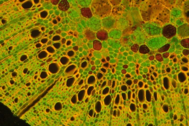

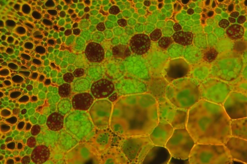

Bild 10 Spross, Querschnitt, Fluoreszenzaufnahme, Doldige Ölweide (Elaeagnus umbellata)
Fluoreszenzaufnahmen mit Anregungswellenlänge RoyalBlue mit 455 nm, 3 Watt LED
Bild 11 Spross, Querschnitt, Fluoreszenzaufnahme, Doldige Ölweide (Elaeagnus umbellata)

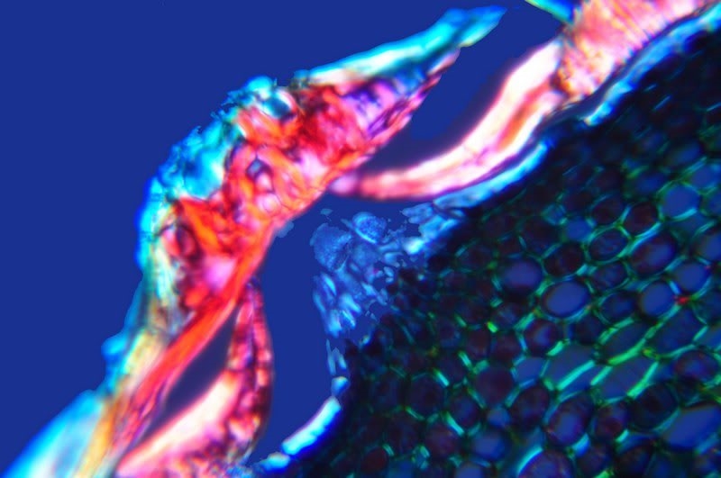

Bild 12 Schuppenhaar, Querschnitt, Polarisation, Doldige Ölweide (Elaeagnus umbellata)
Mit gekreuzten Filtern

Bild 14 Schuppenhaar, Querschnitt, Polarisation, Doldige Ölweide (Elaeagnus umbellata)

Die beiden Bilder der Schuppenhaare zeigen offensichtlich 2 verschiedene Varianten? Hast du sie deshalb unterschiedlich gefärbt? Und womit sind sie gefärbt?

Das Schuppenhaar in Bild 08 habe ich mit Cotton Blue ( Baumwollblau) zu färben versucht.
Versuch Nr. 1
0,05g Baumwollblau in 30 ml Milchsäure (85 %).
Ergebnis: Das Schuppenhaar ist nur leicht blau angefärbt. Nach wenigen Minuten quoll das Haar stark auf. Ich vermute die Milchsäure ist der Übeltäter.
Versuch Nr. 2
0,5 g Baumwollblau in 100 ml Lactophenol. ( Mischung aus: 4 g Milchsäure, 8 g Glyzerin, 4 g dest. Wasser und 4g Phenol).
Ergebnis: Das Schuppenhaar ist blau angefärbt und ein Aufquellen konnte ich nicht feststellen.
Einfacher in der Anwendung sind sicher verschiedene Farbfilter wie in Bild 09.
