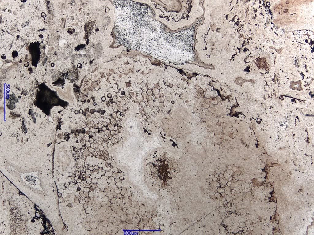

Hier ein paar Fotos von Dünnschliffen durch den Rhynie Chert, die den sehr guten Erhaltungszustand dieser urtümlichen blütenlosen Pflanzen dokumentieren.
Die Architektur der typischerweise quergetroffenen Sprosse ist meist sehr primitiv, mit 2-3 Zell-Lagen eines recht gleichförmigen Mantels.
Oft fand sich darin ein exzentrisch gelegenes Leitbündel. Andere Strukturen stellen sicher Sporangien und Sporen dar.
Ich muss das Fotografierte noch anhand der Literatur bestimmen, denke aber dass ich zumindest Aglaopython sp. und Rhynia gwynne-vaughanii gefunden habe.
Viel Spass beim Anschauen und lesen der exzellenten Dokumentation im Web.
Alle Aufnahmen mit dem Leitz Orthoplan im Hellfeld, Plan Apos, Moticam 2300
Folgende zwei Bilder zeigen einen Querschnitt durch einen Spross, ich vermute Aglaophyton. Das asymmetrisch liegende Leitbündel ist im ersten Bild markiert.
Folgende zwei Bilder zeigen einen ähnlichen Befund (das zweite Bild zeigt das Leitbündel im Detail).
Folgendes Bild zeigt wiederum ein exzentrisch liegendes Leitbündel in einem Spross. Das Bild danach ein Detail der benachbarten Sprosswandung.
Die folgenden zwei Bilder zeigen Leitbündel in stärkerer Vergrösserung
Die folgenden drei Bilder zeigen Längsschnitte
Das folgende Bild zeigt ein Detail aus einer Spross-Wandung, eine Druse?
Die nächsten Bilder (Übersicht und Detail) könnten einen Spross von Rhynia darstellen, oder ein Schnitt an der Basis eines Sporangiums
Ditto
Die folgenden drei Bilder zeigen ein Sporangium (Bild 1) bzw. einzelne Sporen (Bild 2 und 3, Bild 3 gestackt).

Noch ein Nachschlag:
Wie in der Literatur öfters zu lesen sind die Sporen ursprünglich als Tetraden (also als Vierergruppe) angeordnet, auch so etwas konnte ich in meinen Proben sehen:
Ausserdem bestand die Lebensgemeinschaft damals aus vielen anderen Lebewesen, Pilze z.B., deren zarte Hyphen auch hervorragend erhalten sind:
Andere Strukturen wie z.B. die beiden folgenden kann ich hingegen noch nicht zuordnen.
Diese "Fächer" finden sich recht häufig:
Diese Struktur ist mir völlig unklar (Detail):
bzw. in der Übersicht:

könnten Deine letzten 3 Bilder nicht Tracheen zeigen ?
Holger Adelmann
  • Global Moderator
  • Beiträge: 1537
Re: PALÄOBOTANIK - die Unterdevonischen Landpflanzen des Rhynie Chert
« Antwort #6 am: Februar 26, 2012, 11:16:28 Vormittag »
Hmmm - in der Übersicht sieht's mir nicht nach Tracheen aus, Jürgen. Eher nach einer Kapsel oder sowas. Aber ich bin ja kein Botaniker.
Wahrscheinlich haben diese primitiven Ur-Pflanzen sowieso noch keine so hoch spezialisierten Gewebe wie z.B. Tracheen ...?

in der Tat ein sehr interessantes Material, dieser Rhynie-Chert. Deine Fotos gefallen mir sehr gut. Insbesondere das Sporangium, so etwas ist mir bisher noch nicht unter gekommen. Die Pflanzen sind gut erhalten. Soweit mir bekannt, muss der aber nicht sehr schnell aber nicht sehr schnell verkieselt worden sein, da es sich um eine Art fossilen Torf gehandelt haben soll, der im ersten Schritt bereits durch die Huminsäuren konserviert wurde, und erst danach durch die Kieselsäure imprägniert wurde. Aber vieleicht gibt es da inzwischen auch neuere Erkenntnisse, die Internetseiten dazu hab ich mir aus Zeitmangel noch nicht durchlesen können, und meine Literatur auf diesem Gebiet ist nicht auf dem neuesten Stand.
Du hast auf alle Fälle Recht, bei den Psilophyten gab es noch keine Tracheen. (Ich glaube, die gibt es sogar erst bei den Bedecktsamern, müsste ich aber noch mal nachlesen.) Die Leitbündel sind als Protostelen mit kleinzelligem Protxylem, umgeben von etwas größerzelligem Metaxylem ausgebildet. Darum liegt aussen das Phloem, wiederum umgeben von einer dicken Innen- und einer nicht ganz so dicken Aussenrinde. Diese Rindenschichten sind oft nicht gut erhalten, daher kommt es bei deinem Material zu einer Verlagerung des ursprünglich zentral gelegenen Leitbündels, welches jetzt frei in den "Rohr" der derben Epidermis - "postmortal" exzentrisch - herumliegt.
Bei dem Gewebe mit den "Fächern" handelt es sich um so genannte Kohäsionsgewebe aus der Wand des Sporangiums.
Es ist nicht notwendig, bei Schliffen durch derartiges Material, die petrographische Normschliffdicke einzuhalten. Es sollen ja keine Interferenzfarben beobachtet werden, sondern die Anatomie möglichst gut erkennbar sein. Mein deutlich dickerer (s.u., ich bitte die schlechte Qualität meiner schnell gemachten, nicht gestackten Fotos zu entschiuldigen), selbst gemachter Schliff wurde von einem versierten Fachpaläobotaniker deswegen kritisert, weil ich ihn zu dünn gemacht hatte. Dabei hatte ich möglicherweise auch einen kleinen Arthropodenrest weitgehend weggeschliffen, der freilich erst nach dem der Schliff fertig war, zu erkennen gewesen ist. Sowohl für die 3-dimensionale Beobachtung unter dem Stemi, als auch für die heutigen Stacking-Methoden reicht es ja, wenn er hinreichend transparent ist.
