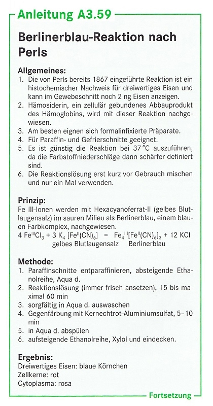

Die Berlinerblau-Reaktion nach Perls (Romeis 18, Seite 239)
Die Reaktionslösung:
2% gelbes Blutlaugensalz (= Hexacyanoferrat II = Ferrocyankalium) und 1% HCL zu gleichen Teilen mischen.
Vorsicht: Die Lösung immer herstellen, und die Reaktion durchführen in eine Abzughaube weil das sehr giftige Cyanwasserstoff (Blausäure) frei kommen kann.
