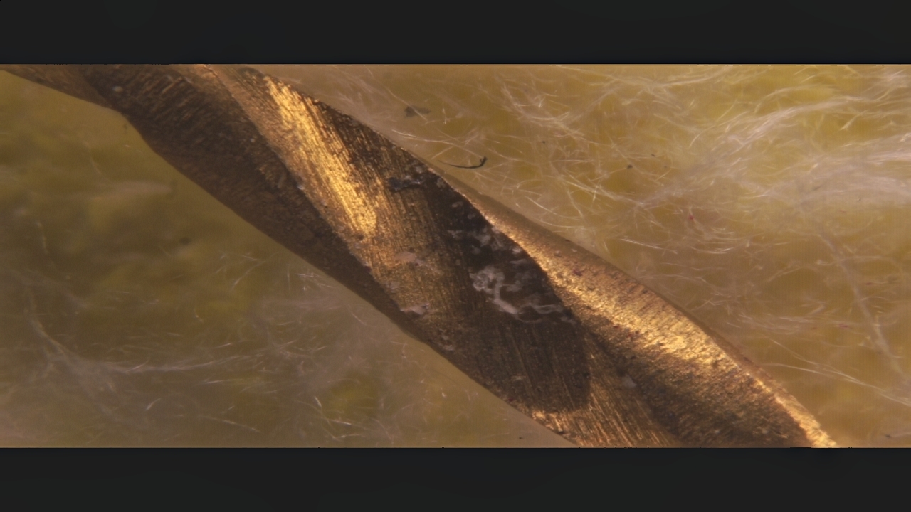

hier kommt das vielversprechende Ergebnis von der allerersten Motorfahrt plus Videoaufzeichnung mit dem "Makromat":  "1 mm LIDL-Bohrer auf synthetischem Hirschleder". So wie von der Kamera unbearbeitet.
Objektiv NIKON CF Plan 5X/0.15 c; Kamera NEX-5 mit Balgengerät via M42 Adapter
Videoauflösung 1920 x 1080 pix im Schneidprogramm als Einzelbildfolge ausgegeben 128 Bilder für den Stacker.
Die Dateigröße scheint gerade noch akzeptabel. Mal sehen, was bei so einem Spinnlein oder ähnlich haarigem herauskommt.

Holger Adelmann
Guten Morgen, Lothar,
na das ist doch ein ausgezeichneter Start !

im Moment versuche ich das "Video de Luxe -Programm an mich zu gewöhnen". Die Hauptarbeit ist momentan das Wiederfinden der gespeicherten Einzelbilder, weil das -warum auch immer-, gar nicht oder jedes mal wo anders speichert, als  ich will. Vielleicht ist für den Zweck auch ein einfacheres Programm sinnvoll ?
