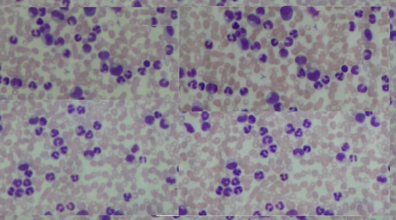

Hallo -
zuerst dachte ich, der Unterschied könnte auf die knappere Belichtung beim Neo 6,3 zurückzuführen sein. Als misstrauischer Mensch habe ich deshalb das ganze mit einem Blutausstrich wiederholt. Beides "mittelalte Objektive" in gutem Zustand. Rechts ist Neo 6,3, links Plan 6,3. Oben ist Bildrand (allerdings mit Optovar 2,0), unten ist Bildmitte. Leider habe ich zu sehr verkleinert, bei den Originalbildern ist der Unterschied noch deutlicher: Der Kontrast der Neos ist - wie die Lehrmeinung ja auch sagt - deutlich besser. Natürlich ist der Unterschied nicht so groß, dass man diese Aussage auch aus der Erinnerung machen könnte, man braucht schon Fotos dazu, andererseits ist dies geringe Kontrastminderung im Zeitalter der Digitalfotografie auch nicht mehr so wichtig.
Also ein Diatomeenpräparat darunter - mit einem farblosen Bild wird alles anders (?) - denkste! Dort zeigte sich nur gnadenlos die bessere Auflösung des Neo! Diese bessere Auflösung des Neo 6,3 war nicht durch die höhere Apertur zu erklären - sie blieb bei entsprechendem Abblenden erhalten.
Auch die Annahme/Hoffnung, dass bei der Bildfeldwölbung das Plan überlegen sei (Optovar auf 1,25) hat sich hier nicht bestätigt. Bei den stärkeren Objektiven sind da die Neofluare deutlich unterlegen - aber beim 6,3 offensichtlich nicht! Eventuell merkt man was, wenn man das Bildfeld voll ausnützt, was bei mir zuviel Umbau erfordert hätte und deshalb unterlassen wurde.
@Rolf:
Mit Ausleuchtung und Blenden habe ich auch gespielt: Apertur bei beiden etwa gleich (d.h. Plan offen, Neo leicht abgeblendet), beide 25 % abgeblendet, beide ganz offen - kein Unterschied!

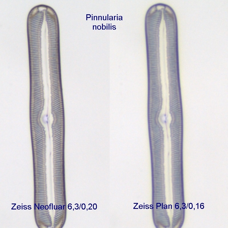

Auf besonderen Wunsch eines einzelnen Herrn !
Diatomeen mit einem 6,3er Objektiv - habe ich bisher noch nie gemacht  ??? Es widersterbte mir !
Es zeigt nicht den Unterschied zwischen Plan- und Neofluare, sondern nur von 2 Objektiven aus meinem Bestand !
Bildmitte ! NICHT geköhlert ! Aperturblende voll offen ! Helligkeit mit der LED nachgeregelt ! Weißabgleich automatisch.
Ohne jede Nachbearbeitung !
eindeutiger geht's nicht. Wer den Unterschied nun immer noch nicht sieht, sollte vielleicht mal zum Augenarzt gehen.  ;)
